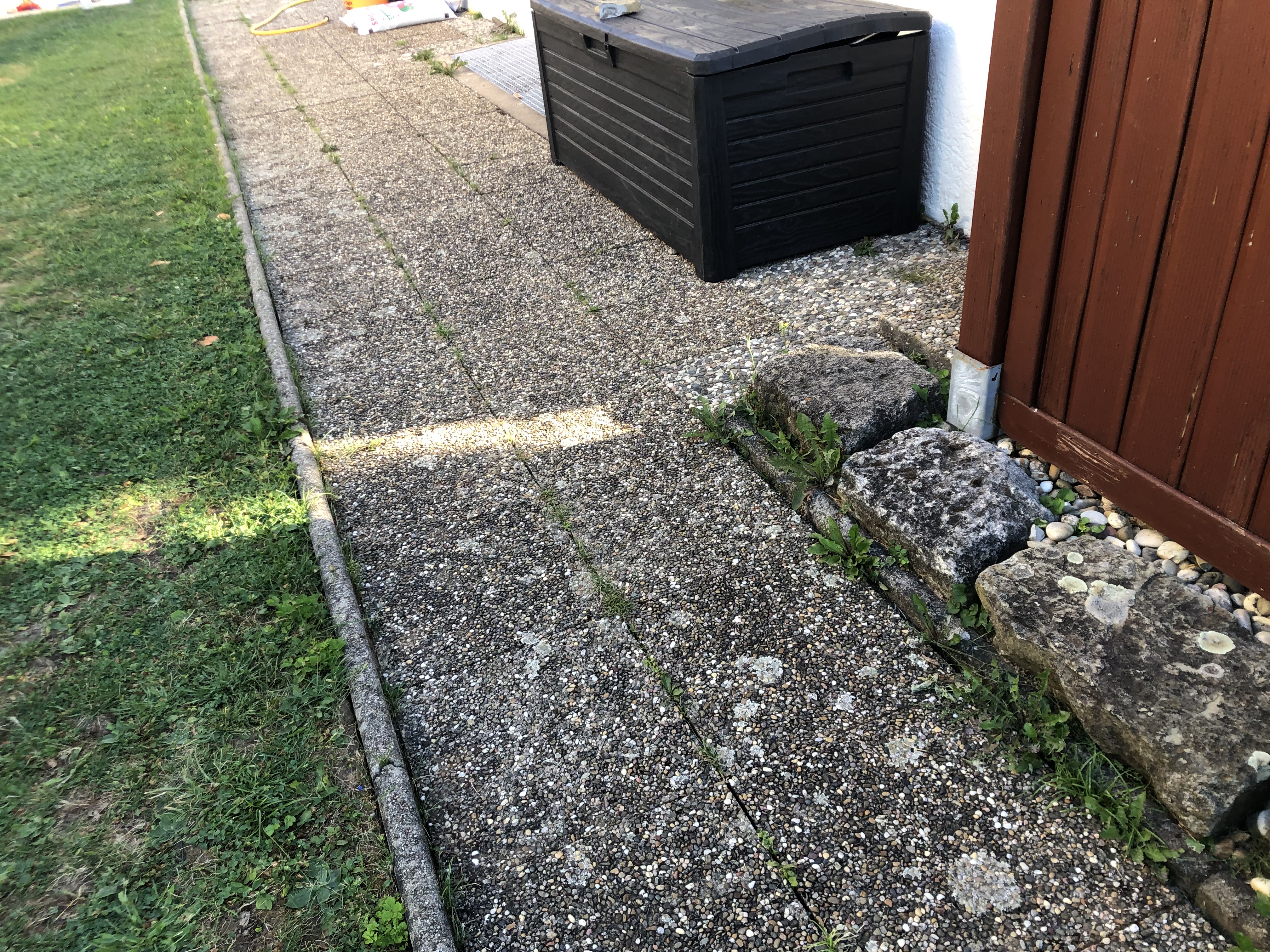

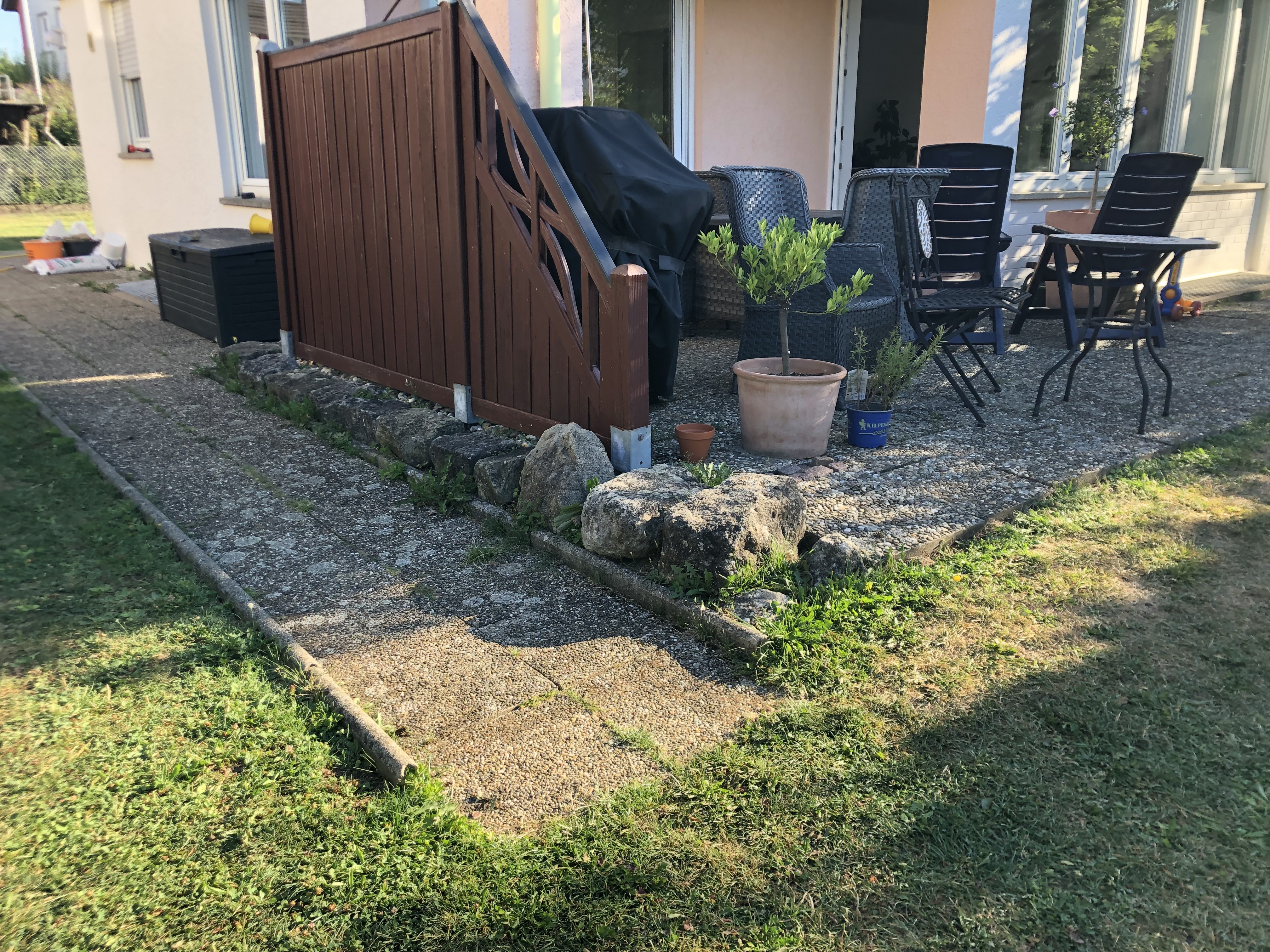

wir haben eine Terrasse und umlaufenden Weg um unser Haus mit Waschbeton Platten und wollen diese gegen schönere Platten austauschen. Ich möchte aus Kostengründen selbst die Arbeiten vornehmen.
Als Untergrund wäre mein Plan, 5-10 cm des aktuellen Splitt-Sand-Untergrunds zu entfernen und eine neue Splitt-Schicht aufzubringen.
Aus optischen Gründen tendieren wir zu Feinsteinzeug-Platten lose verlegt mit Splittbettlagern. Was ist eure Ansicht dazu: Wackeln mir da ständig Platten oder bekommt man das vernünftig hin?

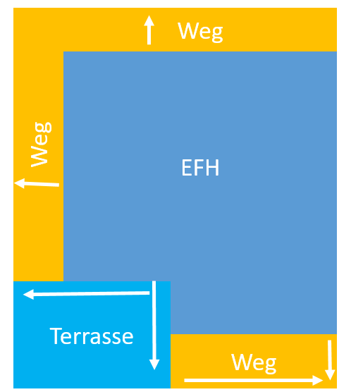

Ich plane aktuell ohne Stufen, das bedeutet allerdings, dass wir kleiner Höhenunterschiede ausgleichen müssen. Die Terrasse selbst würden wir mir 1-2% Gefälle vom Haus weg planen. Die verbundenen Wege haben allerdings auch ein Gefälle von der Terrasse weg (ca 2%). Bekommt man das einfach mit Split verlegt (es gibt ja dann eine Kante von Terrasse zu Weg.) In der Skizze habe ich die Terrasse, Wege und Gefälle (durch Pfeile) angedeutet.
Was meint ihr, macht das so Sinn? Habt ihr vielleicht noch eine bessere Idee wie man das löst?

wenn ihr sicherstellen könnt, dass der Untergrund unter der aktuellen Sand/Splitt Schicht noch ausreichend tragfähig ist und auch ansonsten i. O. Ist, spricht gegen das aufbringen einer neuen Splitt Schicht eigentlich nichts dagegen.
Hast du Evtl. noch ein paar Fotos zu deiner Skizze. An bereichen, wo man Höhenunterschiede hat, sind meist Randeinfassungen in irgendeiner Weise nötig.
Ums Haus verläuft die Terrasse nicht, nur an diesem "vorbei" oder?

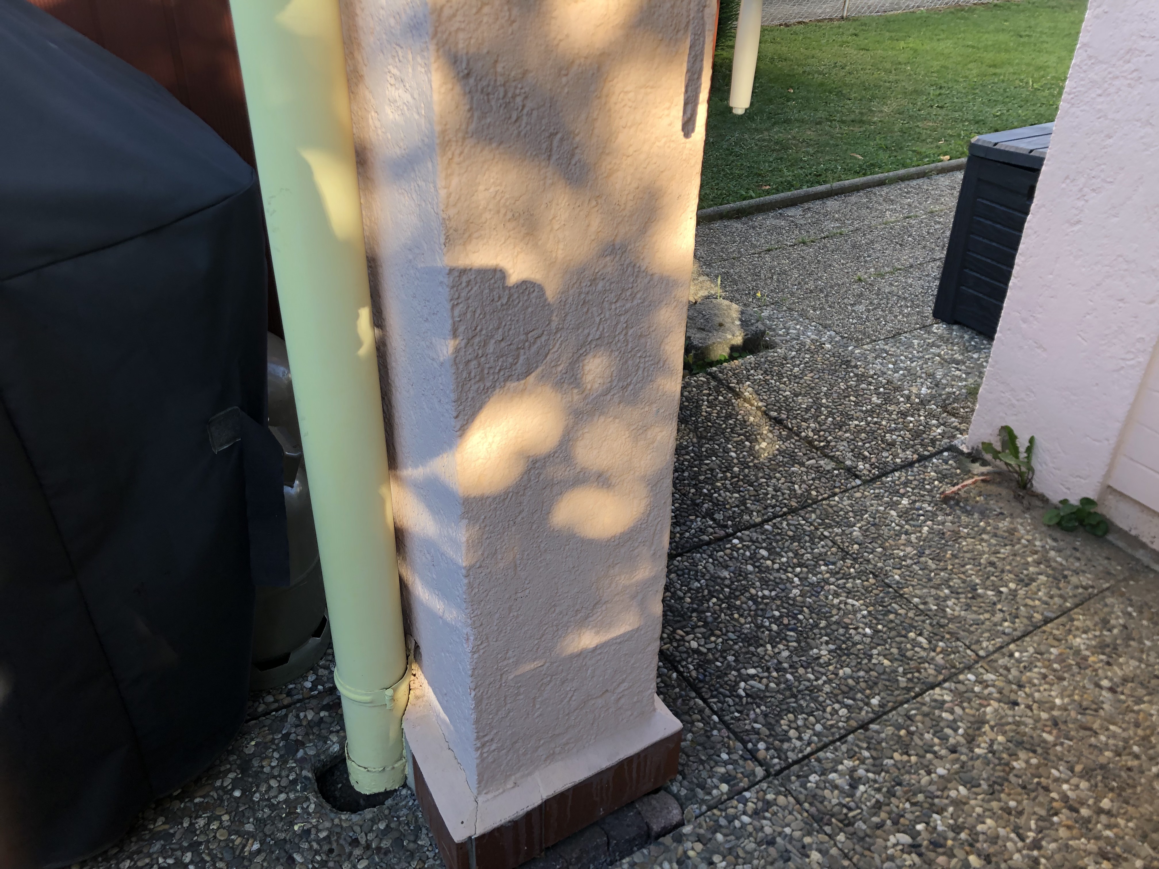

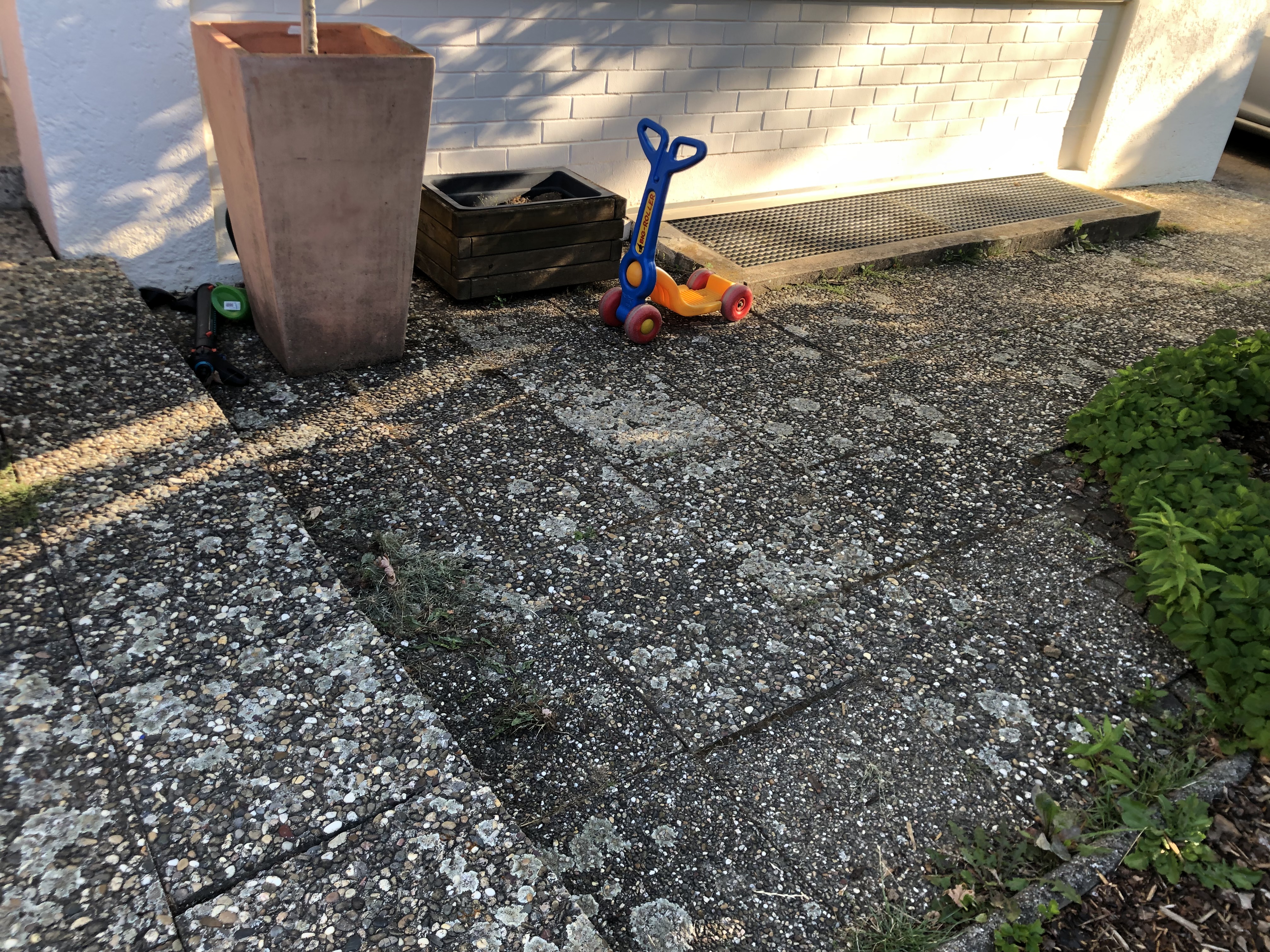

Auf dem letzten Bild sieht man Terrasse und Weg von Süd-Osten (wie in der Skizze).
Die Wand kommt weg, den Höhenunterschied versuchen wir auszugleichen indem die Terrasse ein 1% Gefälle nach Osten und Süden bekommt. Aktuell ist die Terrasse ohne Gefälle

Die Rasenkantensteine werden auch ersetzt oder?
Ihr benötigt auf jeden Fall eine Randeinfassung in irgendeiner Form (Randstein, Keil, Kleben, fixierte Setzlager,...), damit die Platten in der äusersten Reihe dann nicht verutschen.
Der Rasen sitzt ja aktuell auch Höher als der Weg selbst oder?
Raus muss ja aktuell so und so erstmal alles. Dann würde ich mir echt den Zustand der Tragschicht anschauen, ob diese i. O. ist.
Wäre ziemlich unschön, wenn ihr euch da jetzt so viel Mühe gibt und sich die Platten dann extrem setzen würden.
Kommt ihr denn aktuell ebenerdig auf die Terrasse, oder gibt es da eine Stufe von der Tür zur Terrasse?
Je nachdem, wie die Höhen generell erforderlich sind, macht es evtl. Sinn den Unterbau entsprechend anzupassen um die Höhen auszugleichen.
Wird evtl. nicht ganz Einfach, da es ja auch fertige Lichtschächte etc. gibt, die man berücksichtigen muss.
Wie groß sind denn die Höhenunterschiede aktuell?
An den Stellen, an dem sich Weg und Terrasse treffen, könnte man versuchen, dass Gefälle entsprechend zu vermitteln, damit man die Höhen "egalisiert".
Aber wie schon erwähnt, fehlen da noch ein paar Angaben. Wie groß stellt ihr euch denn die gewünschten Platten vor?
