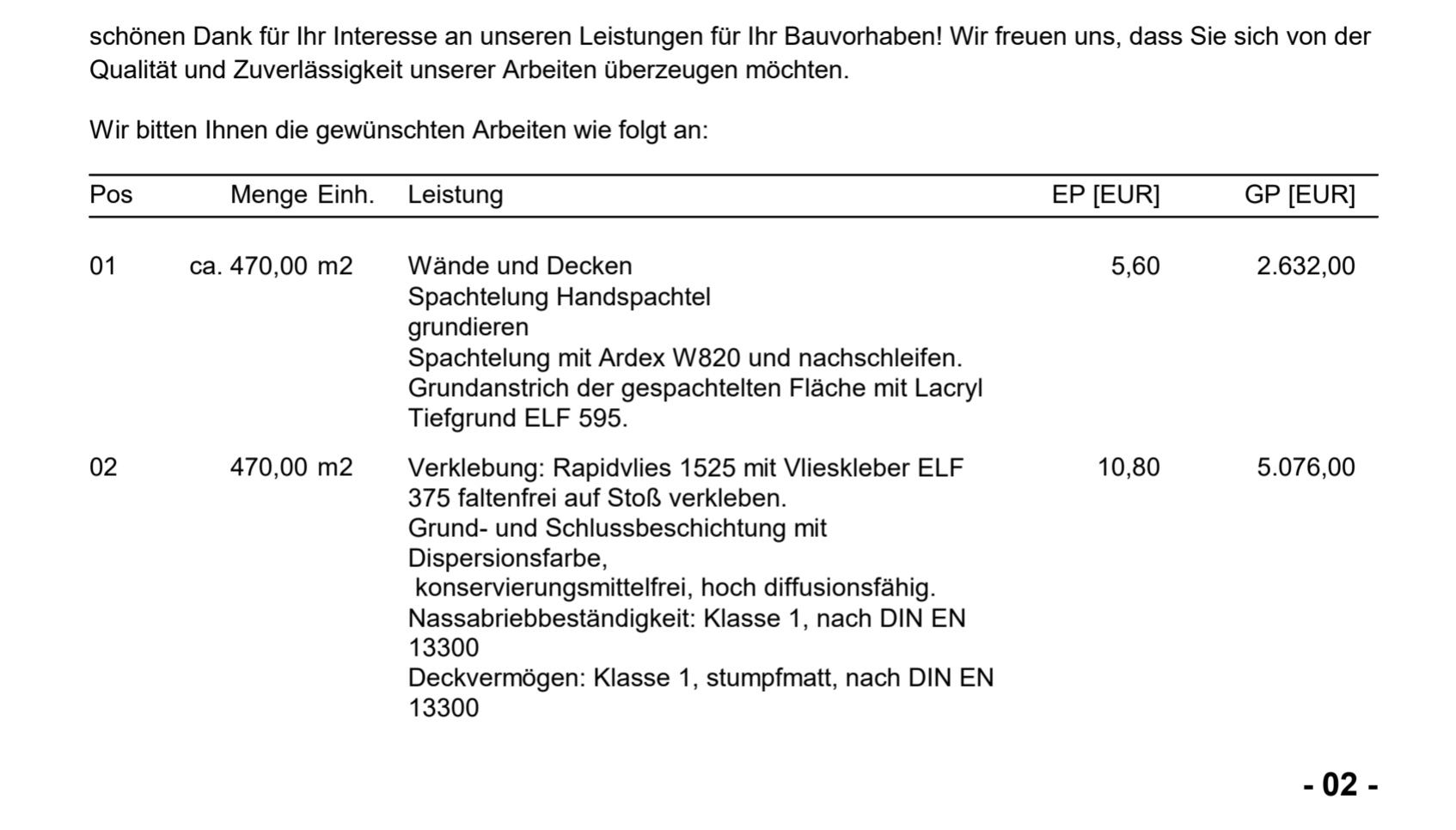

Hey danke für eure antworten. Im angebot steht was von Handspachtel.
Mich nervt einfach dieser Zeitverlust
