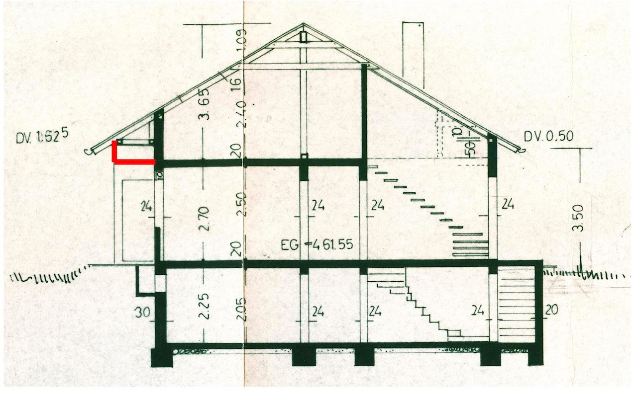

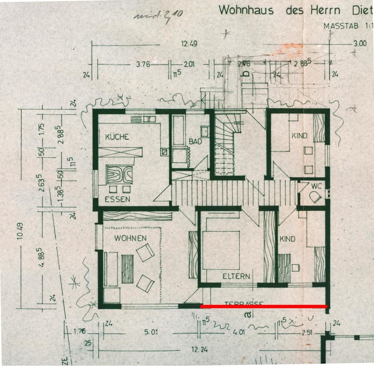

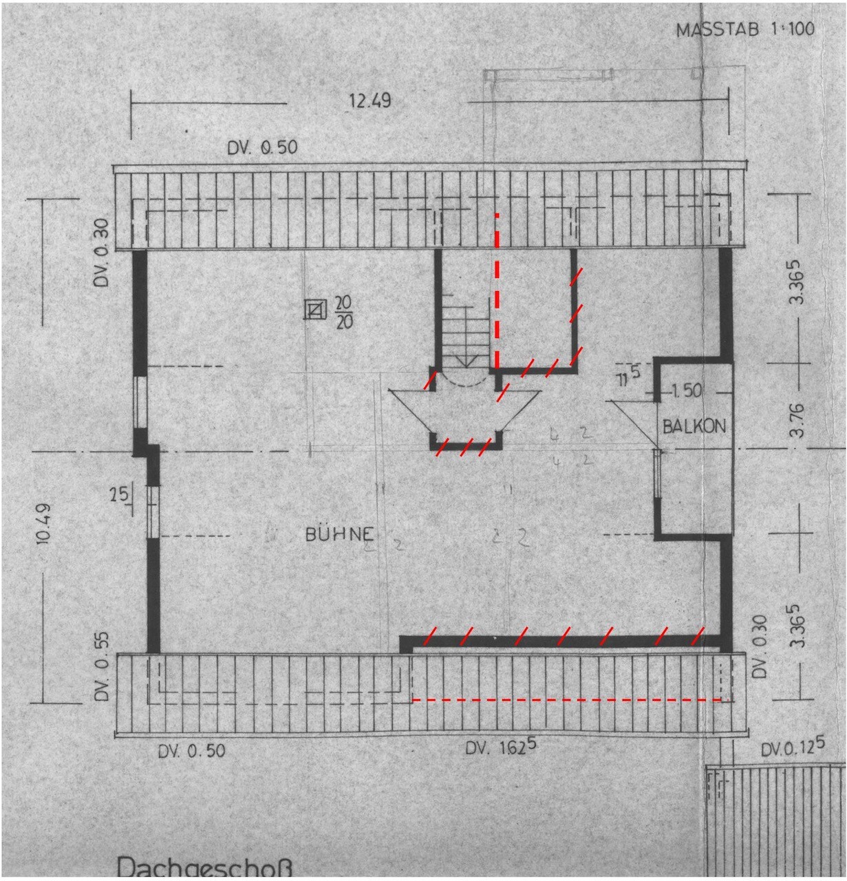

Aktuell wohnen wir im 1OG meines Elternhauses, mit eigenem Bad, Küche usw.
Durch die Dachschrägen verschenken wir jedoch jede Menge Raum. Wie in den Zeichnungen ersichtlich befindet sich zudem in 1m Abstand vom Kniestock ist nochmal eine Zwischenwand, Abstellraum der zwar für "kruschd" genutzt wird, aber besser nutzbar wäre, sofern die Dachschräge nicht da ware.
Dadurch ist die Küche auch sehr klein, eine kleine Arbeitszeile, es klappt alles, aber so richtig toll ist das nicht.
Über der Wohnung befindet sich noch ein Dachboden auf dem man jedoch nur gebückt gehen kann.
Alle bisherigen Optionen die wir hatten, waren schlussendlich doch keine, kauf Wohnung etc., deshalb denken wir über eine Aufstockung am Elternhaus nach.
Ziel ist es ein volles 1OG zu haben, ohne Dachschrägen, also den Kniestock entsprechend anzuheben und mit dem darüber liegenden verbleibenden Dachboden des neuen Dachs noch zwei kleine weitere Räume zu schaffen. Zugang nach oben eventuell über eine Galerie.

-Entwurf Architekt
-Berechnung Statik
-Bauantrag bzw. Dokumente für den Bauantrag
Das ist recht einfach zu beziffern: Architekten bauen für gewöhnlich nach Honorartafel .HOAI.
Für ein Einfamilienhaus und Komplettplanung und Baubegleitung gehen um die 11% der Bausumme als Honorar drauf. Nimmst du nur die ersten 4 Leistungsstufen in Anspruch
Grundlagenermittlung 2%
Vorplanung 7%
Entwurfsplanung 15%
Genehmigungsplanung 3%
So zahlst du 27% von den 11% also rund 3% von der Bausumme. Wobei der Architekt dann die Bausumme ermitteln wird.
Die Ausführungsplanung kostet weitere 25% also nochmals rund 3% von der Bausumme. Mit diesen Plänen arbeiten dann aber die Handwerker bzw. nur mit diesen kannst du wirklich vergleichbare Angebote einholen gehen.
Soll der Architekt auch die Vergabe machen und die Angebote bewerten sind weitere 11% fällig. Macht er auch die Bauüberwachung inkl. Dokumentation so wären die letzten 34% fällig.
Statik wird er wohl extern vergeben, um die 2.000 sind realistisch.
Bei einer Aufstockung würde ich definitiv einen Architekten nehmen und mindestens bis zur Genehmigungsplanung machen lassen. Lass dir von ihm Referenzen über bereits von ihm getätigte Aufstockungen geben. Alternativ nimm wenigstens einen guten Zimmermann für den Rohbau.
Willst du den Innenausbau teilweise selber machen? Wir reden hier ja von 120 m2 Bruttogeschossfläche und einem neuen Dach.
Ich würde je nach EL ganz grob mit 170 bis 250 TE rechnen. Teure Bundesländer wie Bayern, BW oder Hamburg gerne auch mehr.
Noch kurz zur Nomenklatur: ihr wohnt aktuell nicht im 1.OG sondern im Dachgeschoss (DG). Und den "darüber liegenden verbleibenden Dachboden" nennt man i.A. "Spitzboden". ;)
