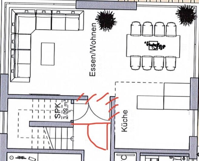

momentan finalisieren wir den Grundriss unseres Hauses, dabei stolpern wir immer wieder über eine Ecke, bei deren Planung wir uns noch unschlüssig sind.
Es geht dabei um die Wand/Türe vom Flur im Erdgeschoss zum Wohn-/Ess-/Kochbereich. Uns ist wichtig, dass der Flur und das Treppenhaus durch eine Tür vom Wohnraum getrennt ist. Anbei findet ihr den Grundriss, so wie die Wand und Türe aktuell eingeplant ist. Uns stört daran, dass man keinen direkten Zugang von der Küche zur Speisekammer hat. In rot haben wir (sehr professionell ;-) ) eine Alternative eingeplant, bei der wir aber einen Konflikt zwischen Türe und Treppenaufgang sehen. Auch ist uns noch keine gute Variante eingefallen, die Tür statt in den Flur in den Wohnraum zu öffnen, ohne das diese dort im Weg ist.
Statt an die Wand zum Wohnzimmer kann die Tür auch nicht an die andere Wand in Richtung Küche platziert werden, da dort die Küchenmöbel im Weg wären.
Deshalb die Frage an euch: Habt ihr hier eine gute Idee, wie man das lösen könnte?
Danke euch im Voraus und einen schönen Abend!

So wie ich das sehe, habt ihr ein generelles Grundriss- und Platzproblem.
Wohnen/Essen/Kochen auf ca. 30 qm ( sind es überhaupt so viel?).
Je kompakter der Grundriss ist, umso fähiger muss der Planer sein.
Speisekammer unter der Treppe ist doch Käse. Und 3 qm sind das auch nicht. Die gesamte Fläche unter der Treppe schon, aber die kannst ja nicht komplett nutzen.
Wie weit ist die Planung denn fortgeschritten? Soll das lediglich der Feinschliff sein? Puh…
Wenn ich die Wohlandschaft direkt vor dem (teuren Eck-)Fenster sehe…
Zeig mal bitte alles. EG/OG…

Die Wohnfläche beträgt ca. 41 m2 und die riesige Wohnlandschaft wird so auch nicht kommen. Das ist noch der Möblierungsvorschlag des Architekten. Hier gehts wirklich nur noch um den Feinschliff dieser einen Wand/Türe, mit dem gesamten restlichen Grundriss sind wir sehr glücklich.
Z
Zealtose
Spricht was gegen eine Schiebetür (in der Wand laufend)?
Danke für deine Idee! In die Wand, an der aktuell der TV dargestellt ist, wäre das möglich. Löst aber nicht das Problem, dass der direkte Zugang von der Küche zur Speisekammer fehlt. Eine Schiebetüre ins Treppenauge wäre schön, aber leider nicht umsetzbar :(
