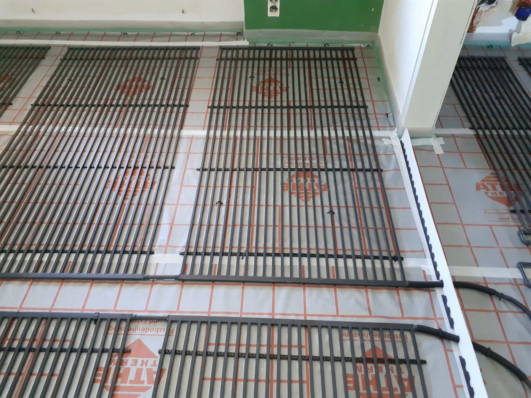

Ich meine, das sollte so klappen. Es gibt auch Fußbodenheizung-Hersteller, die extra Dünnschichtsysteme anbieten. Dabei werden relativ flache "Heizregister" anstelle der Verlegerohre verwendet. Sieht so aus:
Dazu kommt dann ein passender Dünnschicht-(schnell)-Estrich. Wenn ich mich recht erinnere, werben sie mit 4 cm Aufbauhöhe exkl. Dämmung.
Ich schätze jedoch, dass es günstiger kommt, wenn man halbwegs konventionell, nur halt etwas dünner baut.
