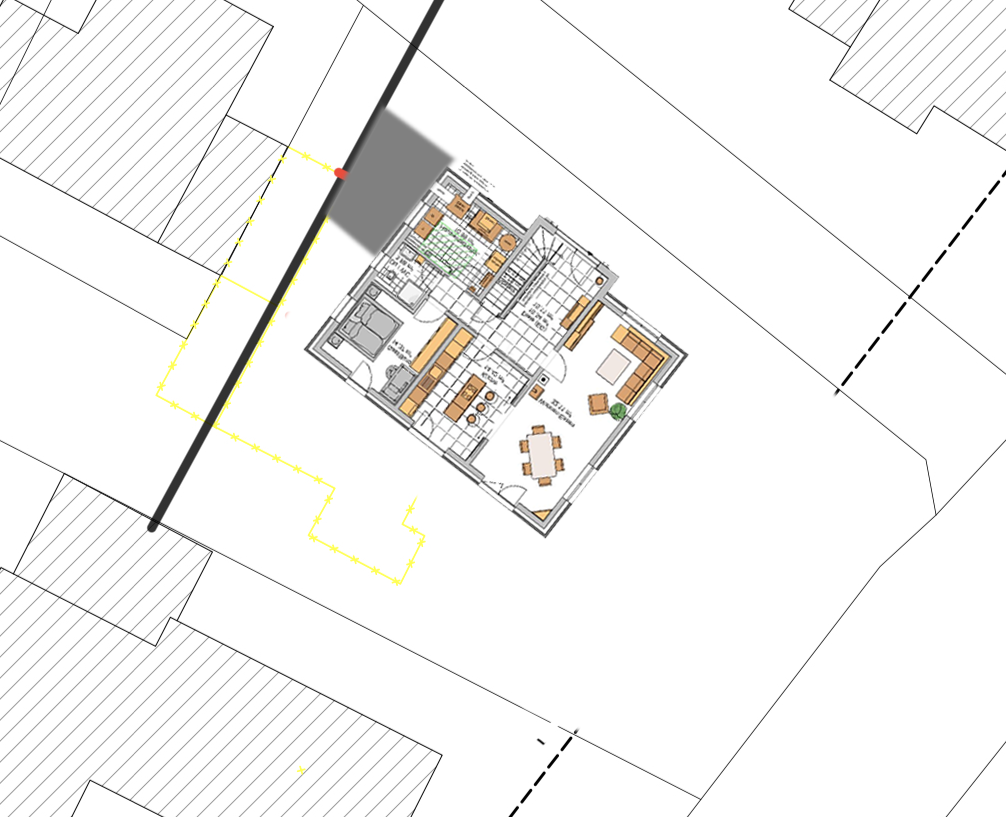

Grundriss Einfamilienhaus ca. 190m² und Platzierung auf Grundstück

Da verbaust du dir deinen Westgarten mit der Garage/Carport und es ergibt einen zerstückelten Garten.
Top-down Grundrissplan eines Hauses mit Innenaufteilung und gelben Umrisslinien

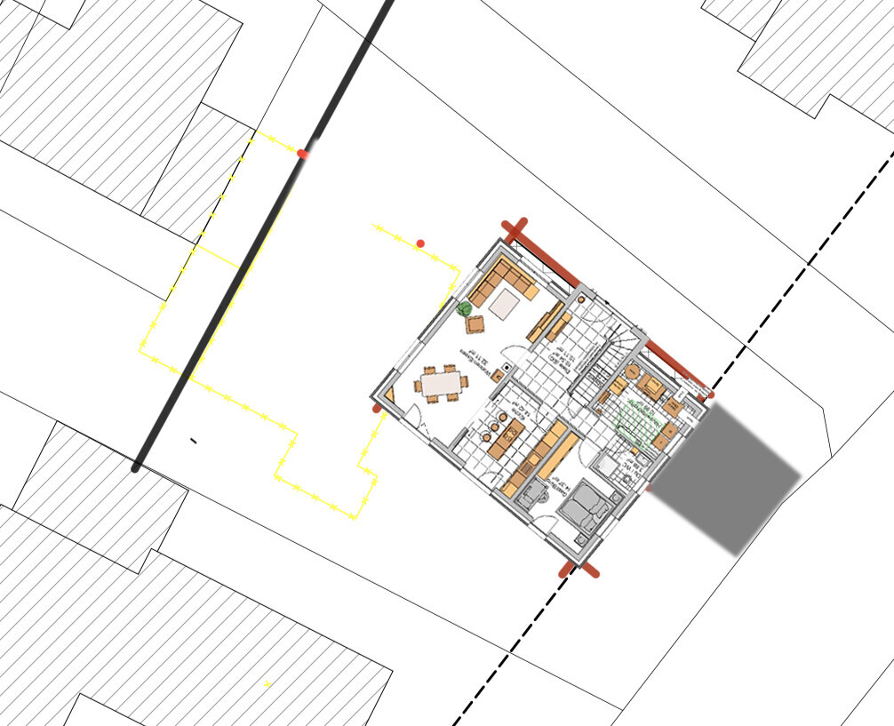

Ich würde Doppel-Garage/Carport eher nach Osten setzen, an den Hauswirtschaftsraum dran, dann hast du einen schönen zusammenhängenden Garten.
Grundriss eines Hauses auf einem Lageplan mit gelbem Wegverlauf um das Gebäude.

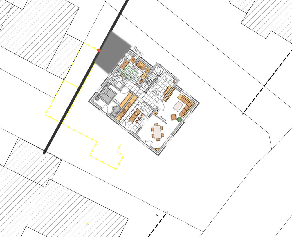

Oder das Haus in die Nord-Westecke und Garten Richtung Südost. Mit Trapezförmiger Garage/Carport. Grundriss gespiegelt.
Das ist Geschmacksache, ob der zur Straße oder zu den Eltern zeigen soll... Ich würde mich wohl für Variante 3 entscheiden. Ich denke da hast du am meisten Sonnenausbeute und am meisten Garten, wenn du nur eine Einzelgarage machst.

Danke für Tipps.
Leider bekommen wir die Garage nicht im Osten hin, da wir ja die 6m Abstand zur Straße halten müssen. Um ein einheitliches Bild zu wahren.
Variante 3 schafft in der Tat am meisten und besten Garten.
Süd/Ost Garten ist dann ja morgen und tagsüber Sonne und am Abend dann Schatten, oder?
Wobei ja auch im Westen Platz für eine „Abendsonnen Terasse“ bleibt.

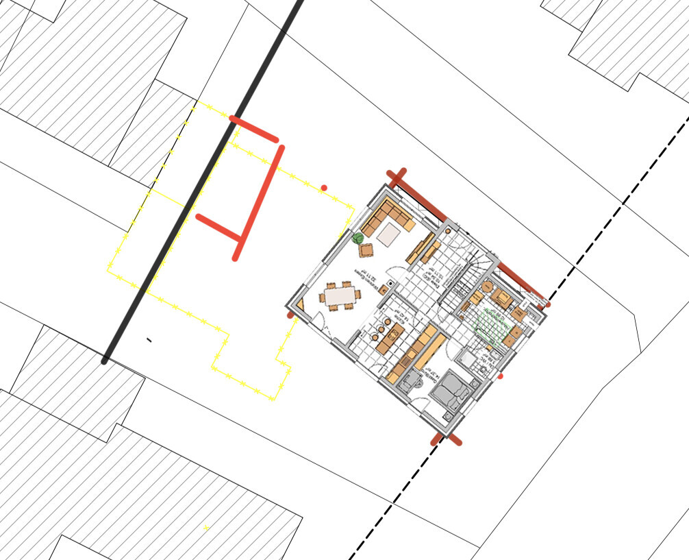

Ich halte eine Grundrissdiskussion auch für verfrüht. Erstmal die Teilung klären und die bebaubare Fläche ermitteln. Eine Bauvoranfrage wäre evtl. sinnvoll.
Ich habe Rücksprache mit dem Amt gehalten, bezüglich der Grundflächenzahl müssen wir uns keine Sorgen machen. Die Nachbarn haben alle relativ großzügig gebaut, da es Mischgebiet ist aus Wohn und Gewerbe.
da sind wir also auf der sicheren Seite.

Wenn ihr da eine Doppelgarage draus macht und den Grundriss verändert, zb dort wo jetzt in Würfels 3 Variante das Gästezimmer ist, die Küche, dann hättet Ihr dort eine ganz tolle Innenhofmöglichkeit, die lauschige Abende verspricht.

Im Südgarten hast Du auch Westsonne, wenn kein Haus im Weg steht (sollte bei Dir der Fall sein) und eine Abendsonnenterrasse lässt sich ja ohnehin noch zusätzlich einrichten. Wenn man erst mal dort wohnt und das Haus steht, sieht man ja, wo die Sonne am aller längsten hin scheint und wo man diese zusätzliche Sitzecke realisieren kann. An heißen Tagen ist eine Terrasse auf der Ostseite am Nachmittag sehr angenehm, weil kein Sonnenschirm oder Sonnensegel einen so "kühlen" Schatten macht wie das Haus selbst.
