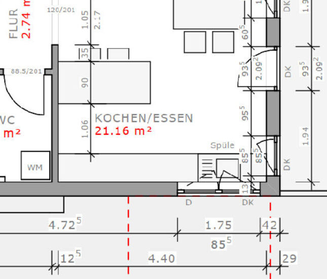

bei vorhandenem Grundriss haben wir aktuell folgende Küchenzeile geplant.
Gesamtfläche der Küche mit Essecke beträgt 21qm, Raumlänge (Wand Küchenzeile) ist 440cm.

Was evtl. auch schön wäre, wenn eine (kleine) Arbeitsfläche in der Fensterecke wäre (Blick Richtung SW, Abendsonne).
Aktuell haben wir dort die Spülmaschine geplant, nah an der Spüle und geöffnete Klappe stört wenig (weil an der Wand entlang).
