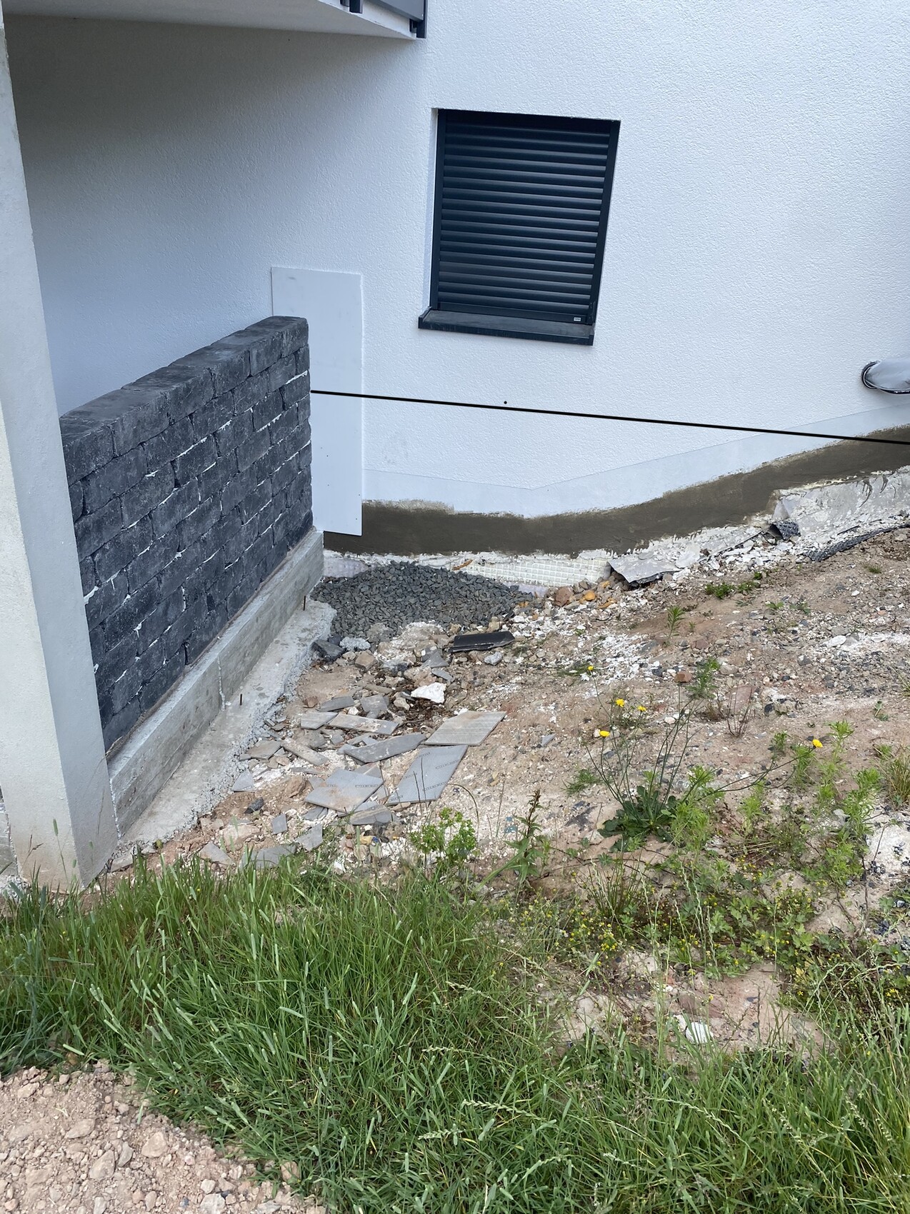

wir sind gerade dabei, die Außenanlagen zu machen.
der Putz ist fertig, daher der Sockel auch.
hab leider damals den Fehler gemacht, nicht zu berücksichtigen, dass da noch Erde aufgefüllt wird Bzw. War es erst anders geplant.
ist es so einfach möglich, da Erde aufzufüllen, wenn man vorher bitumenanstrich macht?
Außenansicht eines weißen Hauses mit dunklem Rollladenfenster, Steinmauer und Schutt.

Was ist das für eine weiße Platte, muss man da jemals wieder ran? Hält die Mauer dem Erddruck stand? Wohin drainiert das Wasser in der Erde?
Das wären für mich die wichtigen Fragen. So Details wie Noppenfolie kommen dann später

Guten Morgen,
vor die Mauer kommt noch Beton, damit diese den Druck aushält.
Drainage ist unter der Erde vorhanden.
