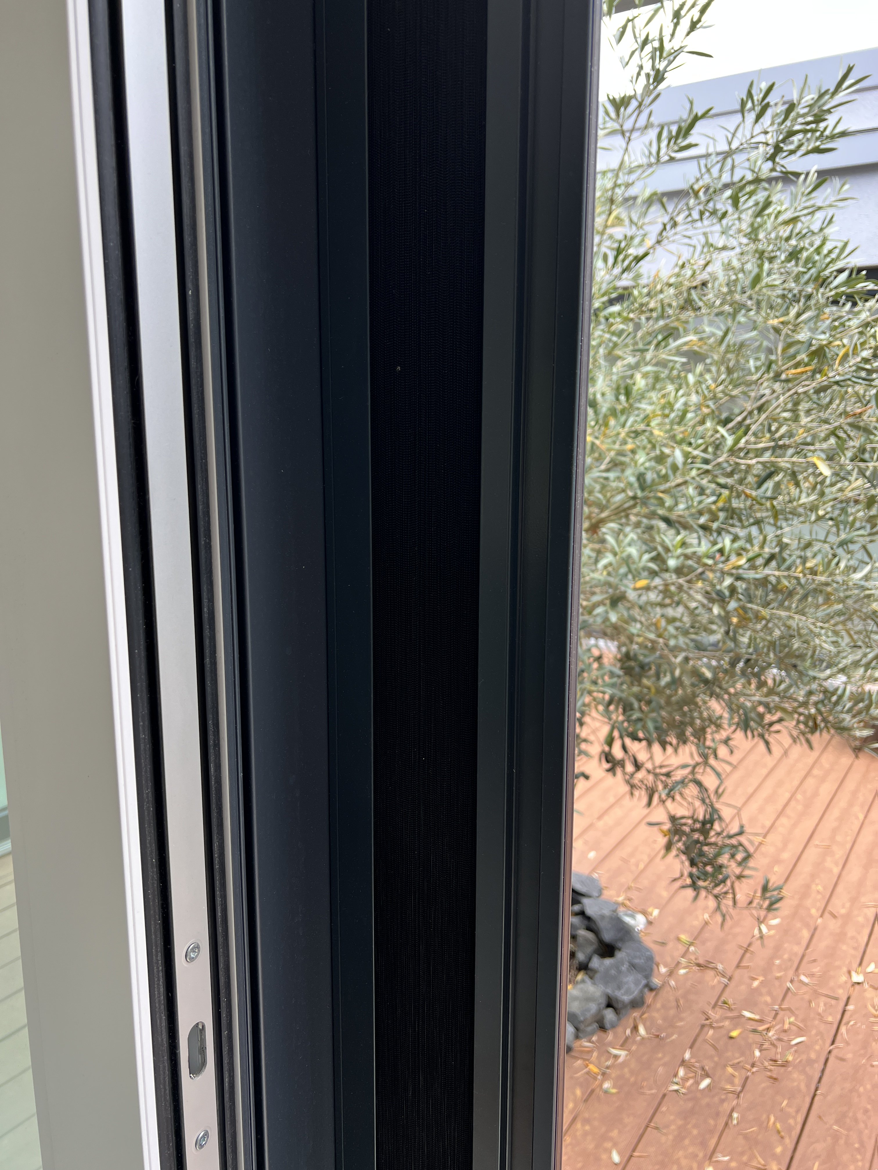

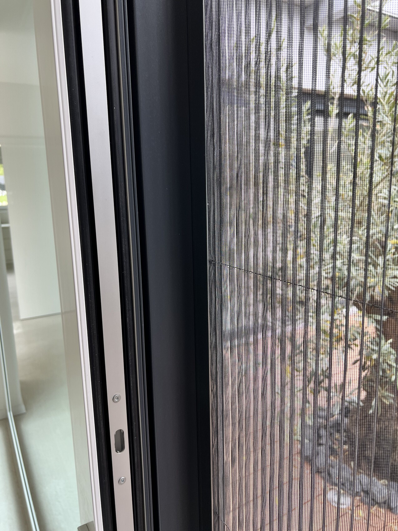

Hier noch mal zwei Fotos auf die Schnelle.
oben und unten läuft der Rahmenteil in einer Führungsschiene und beide Seiten sind mit einem Seilzug verbunden. Also ist es egal wo man schiebt, beide Enden bewegen sich immer parallel.
Nahaufnahme eines Türrahmens mit Fliegengitter; Blick nach außen auf Garten und Pflanzen.
Türrahmen mit Gummidichtungen, Blick nach außen auf Holzdeck und Olivenbaum.
