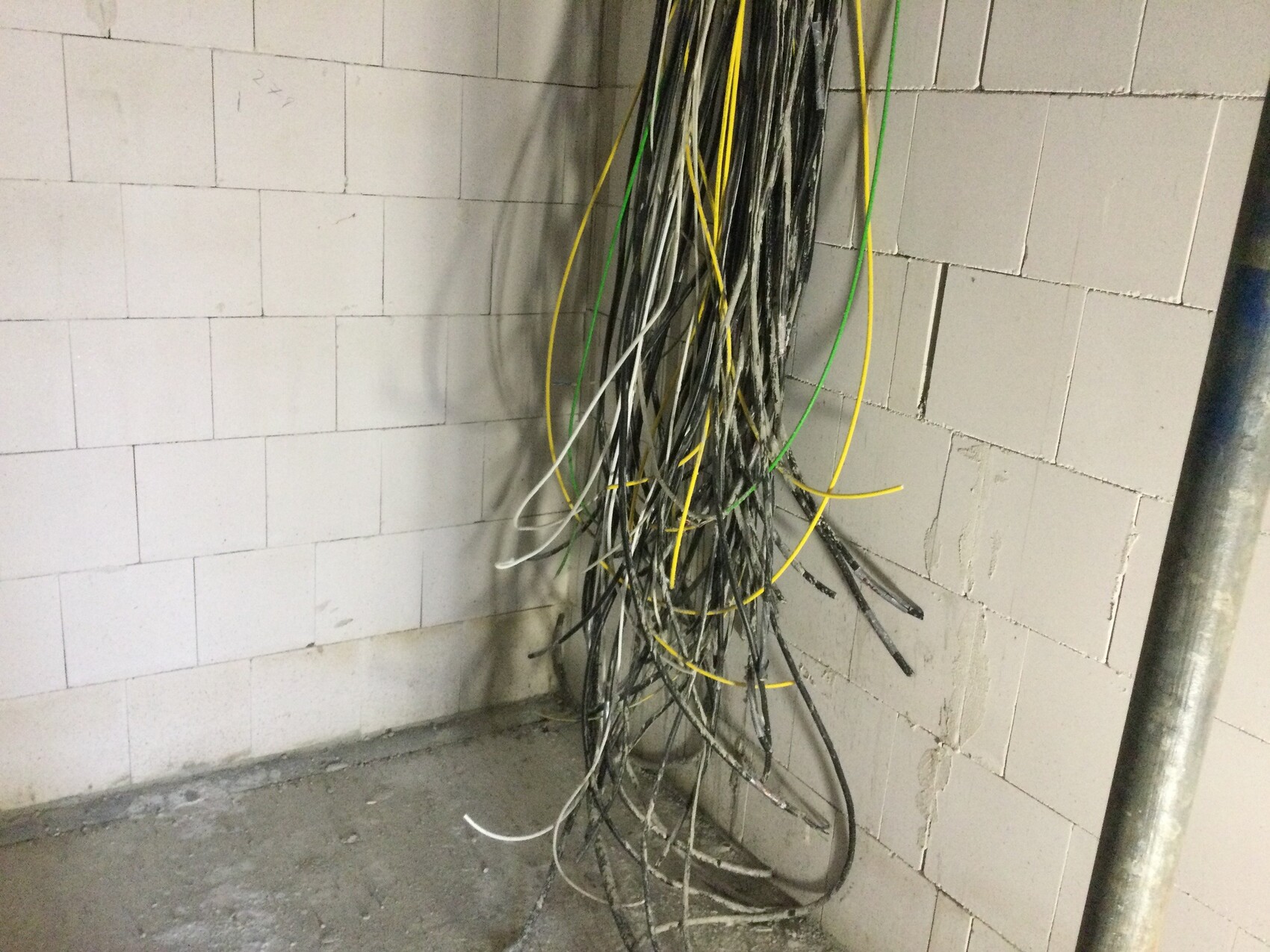

Die Installation in KNX ist aber ein ganz anderes Kaliber.
Hol dir mögl. mehrere Angebote ein.
Da kommen dann auch ein paar Käbelchen mehr an.
Lose Kabelbündel aus schwarzen, gelben und grünen Leitungen hängen an einer weißen Betonblockwand.
