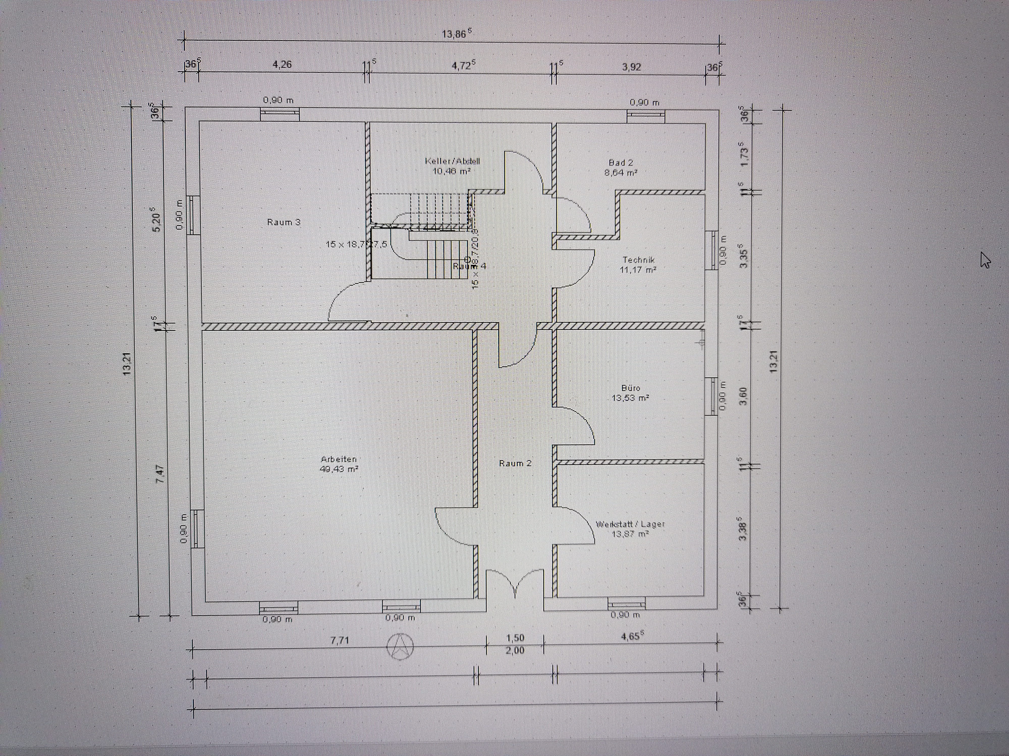

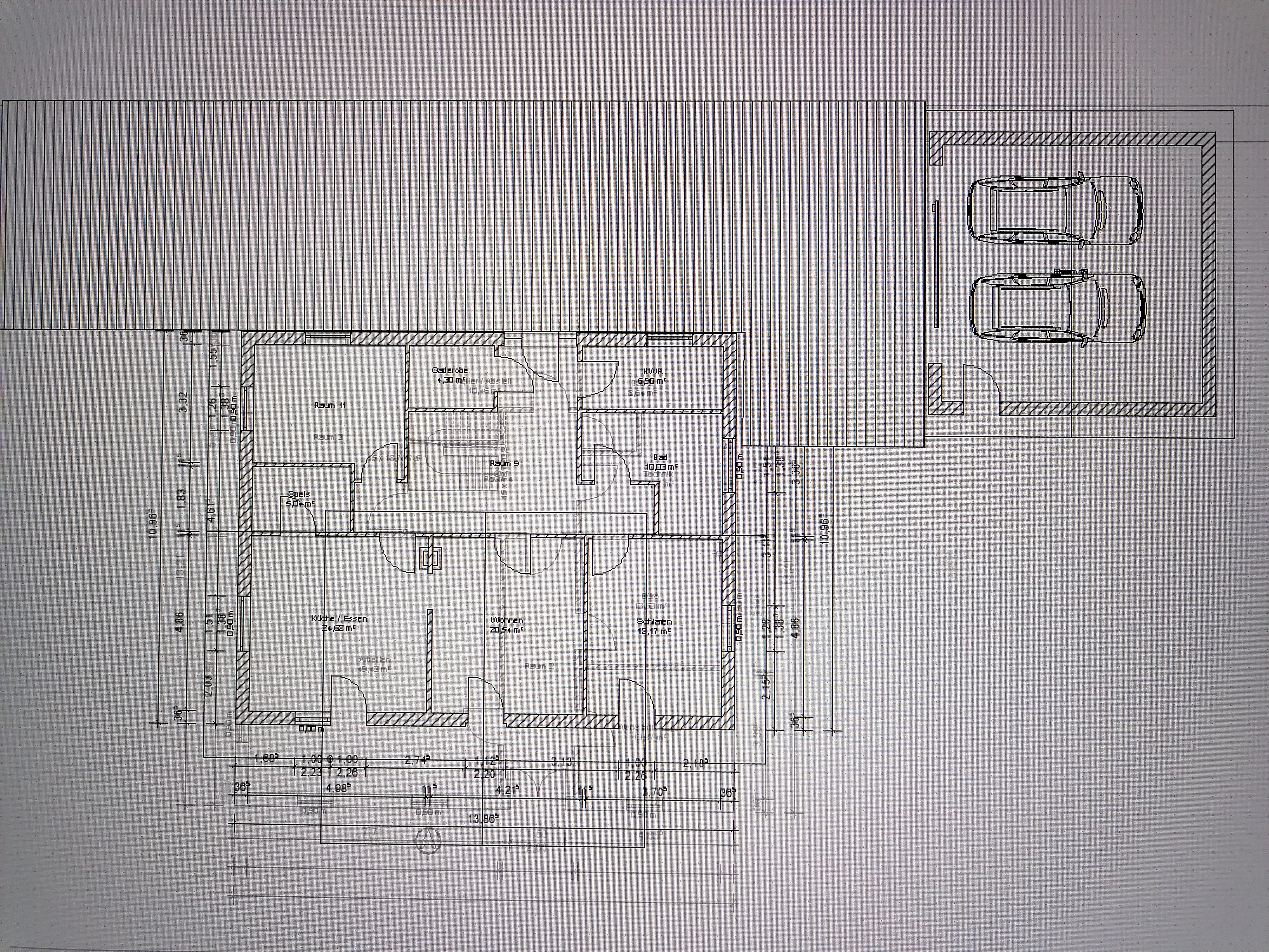

Würd euch gerne mal meine Pläne zeigen die ich bis dato selber gezeichnet habe. Gerne würd ich eure Meinung hören bevor ich den Termin mit dem Planer mache. Warum? Weils einfach nochmal ideen bringen kann!
Kurz zum Plan, der ist sicher nicht perfekt und ich hoffe ihr könnt alles erkennen.
Es ist ein 1000qm großes Grundstück an einem leichten Hang der recht praktisch fällt und somit eingearbeitet wurde. Ich hätte gerne beide Stockwerke begehbar, oben die Haustür da dort der Wohnbereich ist. Unten auch als Geschäftseingang für Kunden. Ich betreibe einen kleine Werbefirma und Stickerei heißt ich brauch Platz für ein paar Maschinen, einen großen Tisch für Folien usw. Zudem ein vernünftiges Büro mit Platz für Kundentermine am PC. Außerdem Platz für Folien, Platten und Kleinzeugs. Daher ist das alles unten gelandet.
Im Wohnbereich soll ein Sichtdachstuhl rein weil ich das einfach gemütlich finde, außerdem ist ein Dachboden eig. nicht nötig. Zumindest in den vorderen drei Zimmern, die alle Zugang zur Terrasse haben. Die wiederrum soll dann hinten einen Zugang zum Garten bekommen.

Letztlich bin ich schon einige Kompromisse eingegangen, so wollt ich z
B. immer eine Garage direkt am Haus haben, kam aber auf keinen grünen Zweig. Die Zufahrt muss an der Stelle sein! Garage vorne hat mir absolut nicht gefallen, Garage im Hang unten wär mir am liebsten gewesen aber darf nicht wegen der Zufahrt.
Es soll so viel wie möglich in Eigenleistung passieren. Bodenplatte, Mauern ect. da sind wir soweit angerichtet, was aber jetzt für den Grundriss eh nicht wichtig ist.
Mich würd eher einfach mal interessieren was z.b. gar nicht gut ist und warum oder was ich total übersehen habe oder aber auch was ihr gut findet. Oder was ihr auch habt und so nicht mehr machen würdet...
Einfach paar feedbacks und Vorschläge/Ideen/Anregungen.
Ach und ja im Wohnbereich ist ein Zimmer frei. Wär dann wohl Gast und privates Büro für beide, da keine Kinder geplant sind. Sollte da doch mal "was passieren" wär da dann Platz für ein Kinderzimmer und das Gäste/Bürozimmer würde eins nach unten kommen was jetz dann eher Abstell und Hobby/Fitnessbereich werden würde.
Ich hoffe ich hab soweit alles etwas erklären können und bin gespannt auf eure Kommentare. Und ja, mal sieht es den Plänen wohl an, dass ich da ein ziemlicher Laie bin
