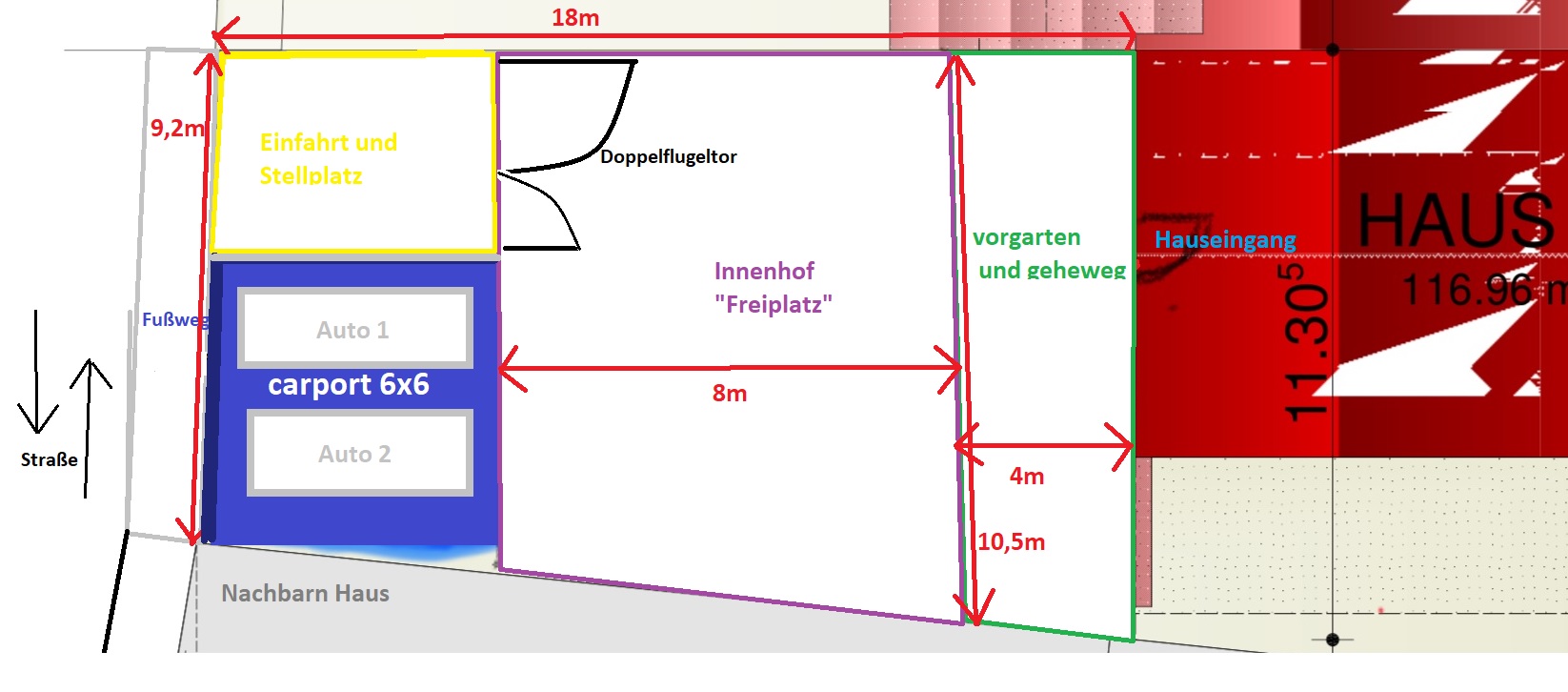

Hallo, wir planen gerade wo am bestens eine Doppelcarport in unsere Vorgärten platzieren könnten.
Wir möchten gerne eine 6x6 m carport.
Von die Hausfassade zu die Bordekante Fußweg gibt es ca. 18m. Wir möchten aber die erste 3,5 bis 4m vor das Haus so einrichten das nicht befahrbar ist (Vorgarten). Es wird dann bleiben ca. 14 m in die Länge und ca. 9,2m in die Breite (vorne, zu die Straße) und hinten ca. 10,5m breit. Das Grundstück hat eine unregelmäßigen Form. Vielleicht ist einfacher zu verstehen aus dem Bild/Skitzze
Für uns wäre wichtig:
1. Das wir nicht immer rückwärts in den Carport fahren müssen. In die Straße gibt es viel verkehrt und die visibilität ist reduziert (wegen die Nachbarhaus)
2. wir möchten eine Stellplatz haben außer unsere Grundstück Grenze für schnell Parkmöglichkeit wenn Besuch kommt. In die Straße und Umgebung gibt es leider keine Parkplatz Möglichkeit.
Die erste Plan war die Carport direkt an das Haus auf die rechte Seite. Leider ist da die Außenanlagen für die Wärmepumpe und uns wurde empfohlen eine Abstand von mindestens 3m frei zu lassen, deswegen diese Option fällt aus.
Unsere aktuell Idee ist die Carport direkt vor die Straße zu platzieren und eine Seite direkt and die Nachbarn wand. Von die 9,2m breite, 6m nimmt die Carport und mit die andere 3,2m könnten wir die Stellplatz haben. Das wäre auch die Einfahrt zu den Grundstück mit eine asymmetrische doppelflugeltor. So könnten wir von innen die Carport offen lassen und ein/aus Parken.
Vorne die 6m breit von die Carport soll zu sein, entweder eine Seitenwand oder eine Mauer vor die Carport. Auf die Seite linke Seite (von die Straße gesehen) werden wir eine Carport Seitenwand auch installieren. So haben wir unsere Grundstück geschützt.
Meine Frage an euch ist ob andere Möglichkeiten für die Carport Platz gibt die könnten zu unsere Anforderungen passen?
Wir haben viel gedacht aber könnten wir soweit keine andere Alternative finden...
Meine andere Zweifel ist ob mit die Innenhoft bleibt genug Platz für die zwei Autos ein/Ausparken?
Vielen Dank!

Ihr wollt durch das Tor (wie geht das auf?) und dann von innen in den Carport? Mir persönlich wäre das viel zu viel verschenkte Fläche nur für die Zufahrt denn auf dem kompletten Bereich von 8x10m könnt ihr nur pflastern. Und trotzdem ist das relativ eng, besonders für den Carport-Platz direkt neben dem Nachbarhaus.
Ich würde direkt von der Straße immer rückwärts über den Gehweg in den Carport rein und die 8m dahinter schön als Garten anlegen. Dafür würde ich aber Carport und Stellplatz tauschen sodass ihr das Nachbarhaus beim rausfahren nicht direkt vor der Nase habt.

Vielen Dank für deine schnelle Antwort. Ja, die Tor wird eine Doppelflügeltor aber asymmetrisch. Ich meine das eine Flügel ist ca. 1m und die andere 2m. Die 1m kann mann nutzen wenn man zu Fuß zu Hause kommt und wenn man muss rein mit dem Auto, dann werden beide Flügel elektrisch geöffnet und man fahrt rein und dann in das Carport. Es ist so, dann sollen wir diese 8x10m pflastern aber haben wir gedacht es ist auch gut für die Kinder (2 und 5 Jahre alt :) ) weil können da auch mit den Fahrrad oder Roller spielen. Wir haben noch die andere Fläche in der nähe von das Haus für etwas Garten und die Gehweg.
Wir hatten auch überlegt die Carport zu die Straße offen haben und immer rückwärts über den Gehweg fahrend wie du sagst aber da sehe ich 2 Nachteile:
1.- Entweder die Carport bleibt offen zu die Straße oder sollen wir eine Sektional Tor bauen
2.- Sowieso haben wir das Problem mit die einparken und die Straße. Wie gesagt es ist eine Straße mit viel Verkehr und dann müssen die Autos warten bis man unten der Carport die Auto hinkriegt.
Mit tauschen Carport/Stellplatz werden wir etwas Sichtbarkeit gewinnen aber dann haben wir die Alte Seitenwand von die Nachbar immer in Sicht (mit den Carport direkt gerutscht an der Nachbarn wird es ein bisschen versteckt :)
