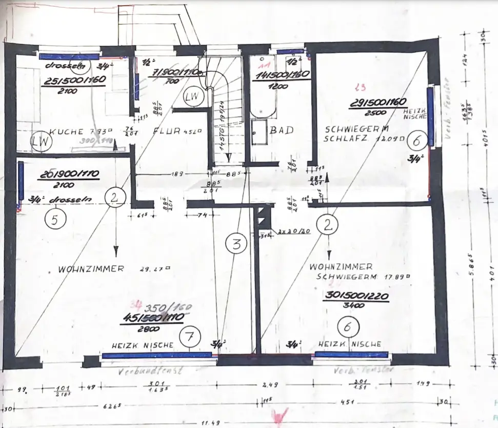

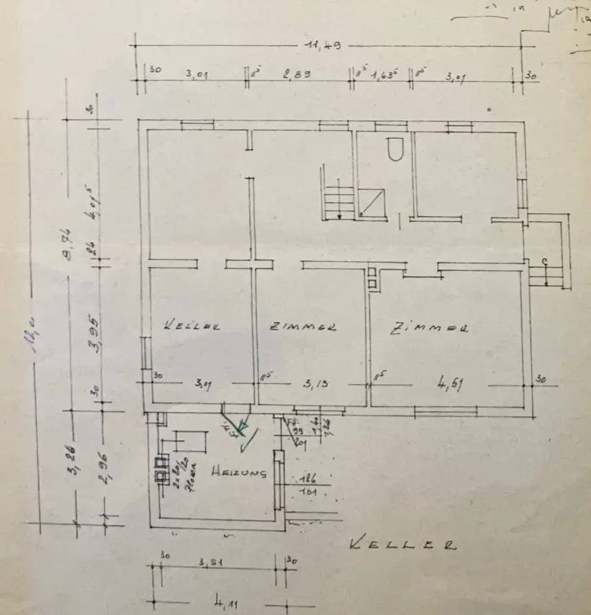

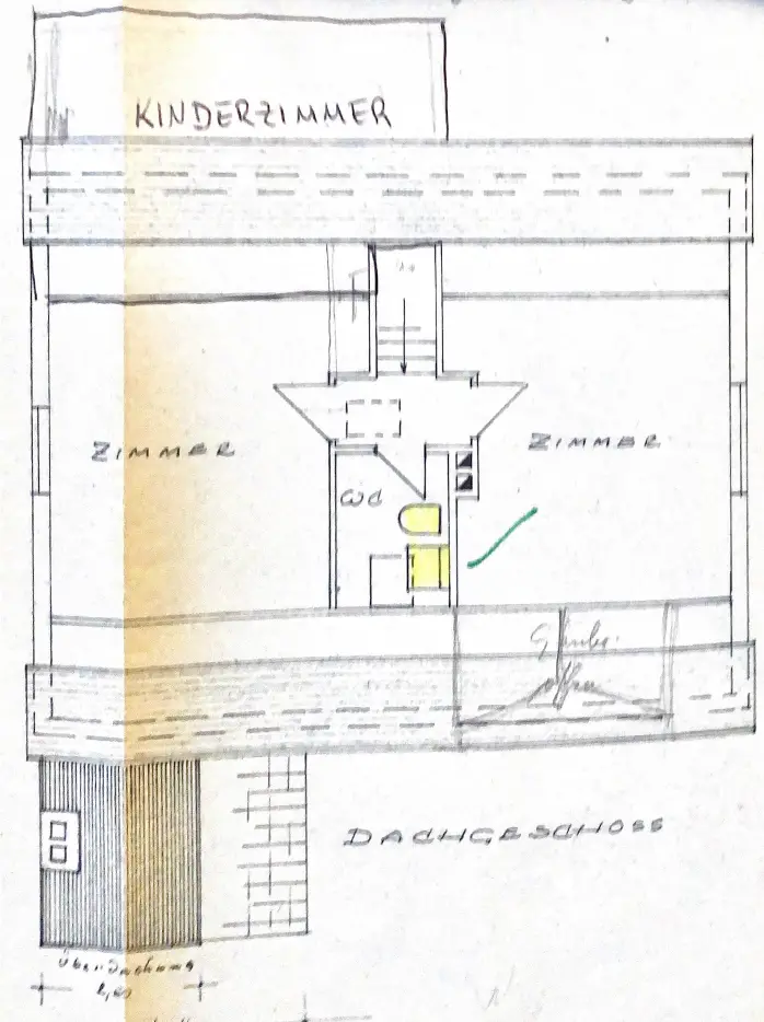

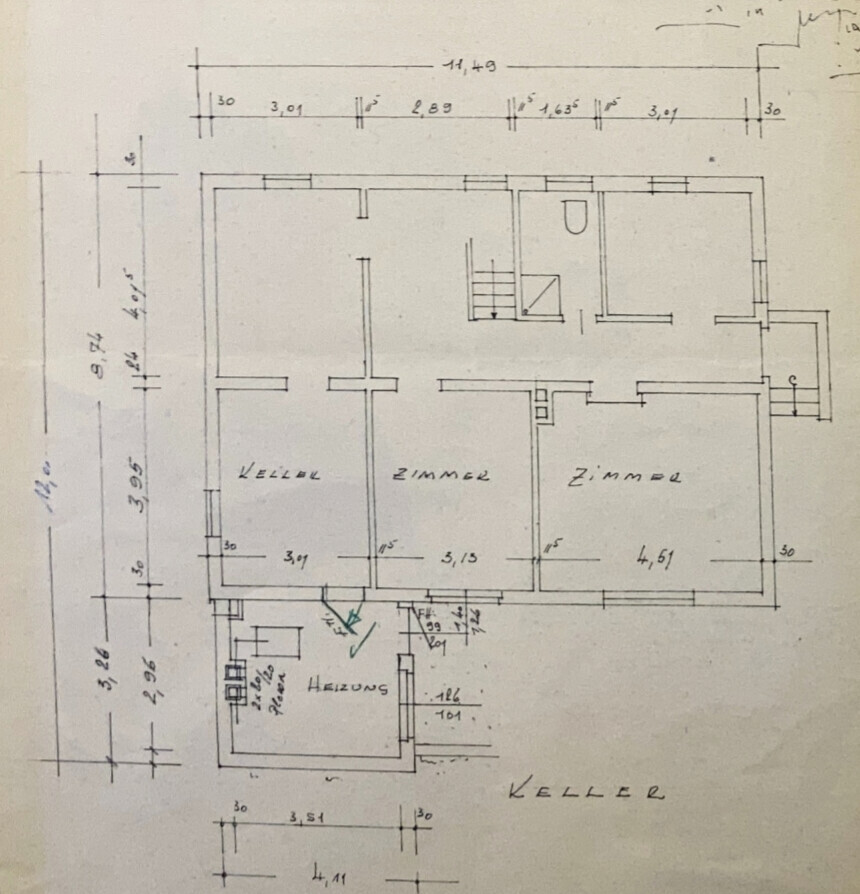

Grundrisse: bitte schön :) - Schnitt hab ich nicht. Das im EG on DG plan oben links per hand eingemalte ist ein kleiner Anbau. im DG plan unten rechts ist noch eine große Gaube eingezeichnet. Im Keller ist für mich nur das Zimmer rechts Wohnraum, in dem anderen mit "Zimmer" betitelten Raum ist aktuell eine Werkstatt. Das Bad im Keller ist zwar alt, würden wir aber (erstmal) so lassen. Das Bad im DG ist größer als auf dem Bild (wurde unter die Schräge und in Richtung linkes Zimmer hin ausgebaut), mit Dusche in der Ecke, wo aktuell die Tür eingezeichnet ist.
Die Idee wäre Durchbrüche von Küche EG plan oben links zum Wohnzimmer und zwischen Wohnzommer und Wohnzimmer Schwiegermutter.

In diesem Fall halb so tragisch, da in den EG-Grundriss offenbar ein Deckenplan integriert ist. Also Stahlbetondecke, das sieht schon´mal gut aus. Und für den Durchbruch zur Küche bin ich guter Dinge.

Soll demnach vor den jetzigen Küche-Eingangs-Bereich ein Windfang angebaut und auf diesen ein Kinderzimmer aufgestockt werden ? - Vorsicht, nicht daß Leitungen überbaut würden - wo ist die Hauseinführung ?

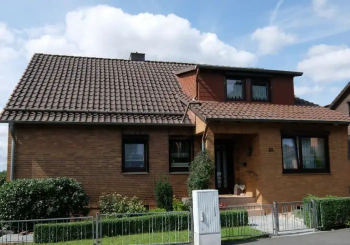

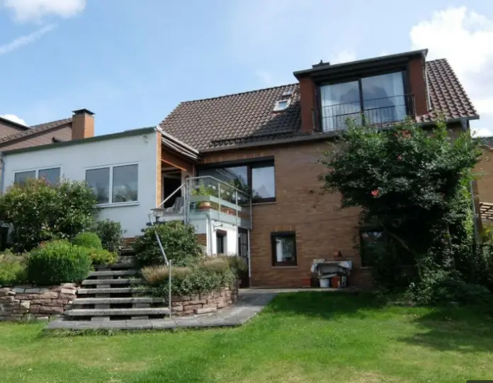

Ich interpretiere Deine Schilderungen und die Zeichnungen in Richtung einer wohl monolithischen Außenwand, mach´ dazu ´mal noch Fassadenfotos von allen Seiten.
