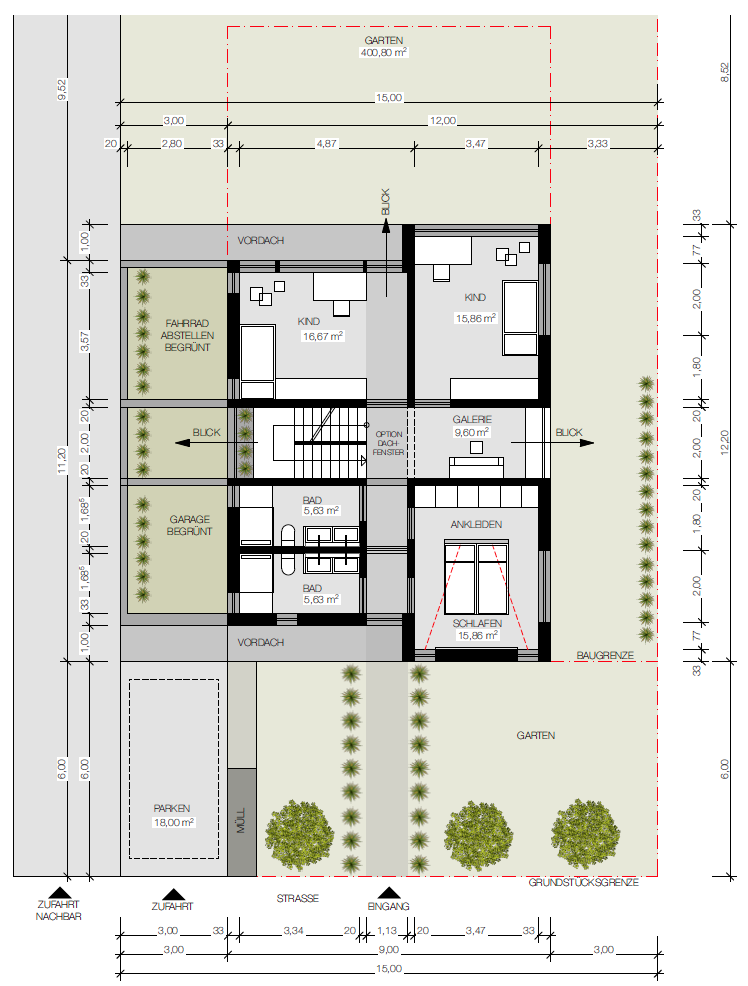

Bisher habe ich hier nur mitgelesen, aber jetzt da unser Bauvorhaben konkreter wird mein erster Beitrag. Ich bin auf der Suche nach Ideen, insbesondere für den Grundriss des OG unseres Hauses. Bisher sind wir weder mit unseren Ideen noch mit denen des Architekten 100%ig zufrieden. Deshalb setzte ich jetzt auf euch.

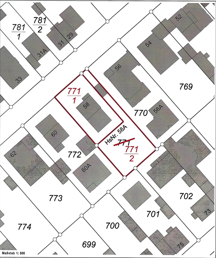

Das Grundstück auf dem wir bauen wurde vererbt und zwischen den Erben geteilt. Wir wollen jetzt auf 771/1 den Altbestand abreißen und neu bauen. Laut Bebauungsplan kann leider nur 25% der Fläche bebaut werden. Für 771/2 ist zur Zeit keine Bebauung geplant.

Wie kann das Elternschlafzimmer und -bad am besten gestalte werden? Die Idee des Architekten ist es einen Flur zwischen Bädern und Schlafzimmer zu haben. Wenn alle Türen offen sind hätte man eine Lichtachse durch das Haus. Das wäre für uns nicht so wichtig. Wir könnten uns auch vorstellen die Türen gegenüber der Eingänge der Kinderzimmer zu haben. Allerdings wird es dann schwer einen Platz für den kleiderschrank zu finden.

Aber hallo?! Das Haus ist prächtig geplant. Und was macht das Haus so mega? Die Sichtachsen. Alles wirkt großzügig, jeder Blick und jedes Tun in dem Haus wird Spaß machen.
Aber Du hast Recht, indem man nicht alles nach Sichtachsen ausrichten kann.
Da der Schlafbereich und die Bäder sehr kompakt sind, würde ich mal vorschlagen, das Vordach noch mit in die OG-Planung einzubeziehen und das OG dort zu vergrößern. Dann die Bäder neu abteilen. Im Schlafzimmer würde ich das Bett um 90 Grad drehen und an die Wand stellen. Fenster dann nach vorn kongruent versetzt zum Küchenfenster.
Auf das letzte Flurstück könntet Ihr verzichten und einem Bad dann eine Badewanne spendieren.
Problem sehe ich in der TV-Einheit vor dem Fenster im EG, da würde ich auf die lange Fenstereinheit verzichten.
Was kommt alles in den Keller? Ihr habt im OG keinen Abstellraum. Das kann auch zu Rummelecken führen...
Das geht leider nicht. Wir sind so wie es jetzt ist an der Grenze der Grundflächenzahl. Die Vordächer zählen wir zur Grundflächenzahl II und hoffen, dass es so beim Bauamt durchgeht.
Die Idee hatten wir auch schon. Für eine symmetrische Fassade, würden wir das Fenster auf der langen Seite im Kinderzimmer dann wohl auch rausnehmen. Das sollte aber nicht so schlimm sein, da es ja bereits ein großes Fenster zum Garten hat.

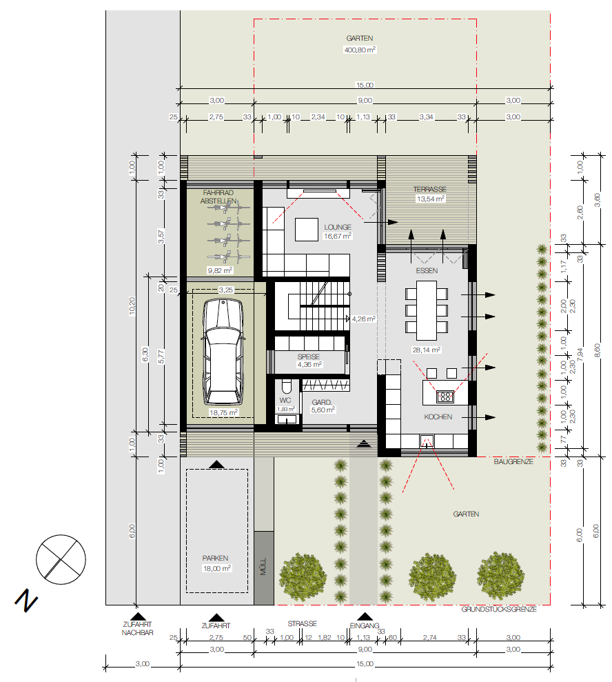

Problem sehe ich in der TV-Einheit vor dem Fenster im EG.
Ja, das stimmt. Wir hatten die Idee ggf. mittig eine Wand hinzumachen, mit Fenster links und rechts davon, damit man trotzdem noch von der Couch in den Garten schauen kann.

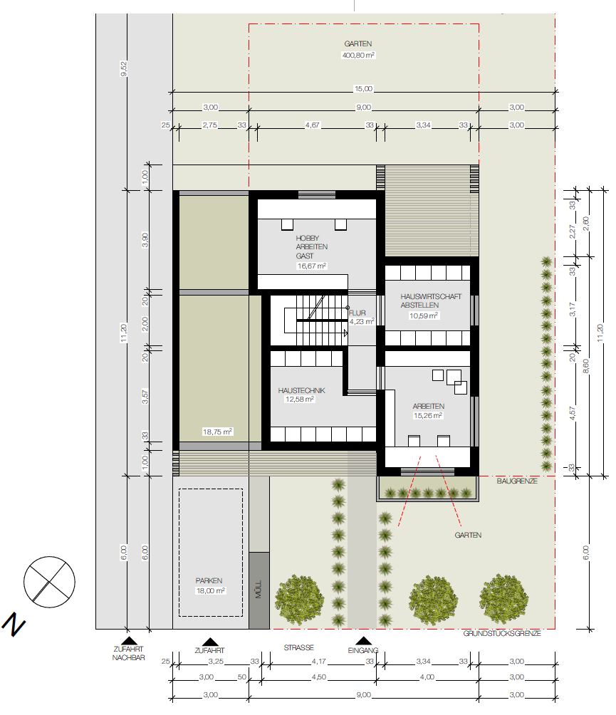

In "Hauswirtschaft/Abstellen" kommen Waschmaschine, Trockner, Staubsauger, Putzsachen, Weihnachtsdeko und solche Sachen. Der Raum "Hobby/Arbeiten/Gast" soll flexibel nutzbar sein. Optimalerweise aber nicht zum zweiten Abstellraum werden.

Die Grundrisse zeigen sich kreuzende Wände, als wenn sie auf gemeinsame Stützen zustrebten. Die Räume finden sämtlich in Zwischenräumen eines Stützenrasters statt. Da sehe ich Klärungsbedarf mit dem Architekten.
ups!
Das Vordach scheint doch hier nicht ein kleines untergeordnetes Vordächlein zu sein, sondern wird wie ein Dachüberstand mit mehr als 50cm angesehen, also voll angerechnet.
Aber vlt. sieht es das Bauamt anders. Viel Glück.
? Unten habt Ihr doch auch keine Symmetrie... warum also sich dem unterordnen?
Stell das Kellergeschoss doch einfach mal ein?!
Hihi, ich hab den Keller gar nicht gesehen... was wäre, wenn Ihr Gast oder Büro ins OG verlegt und dafür Schlafzimmer und Duschbad in den Keller?
