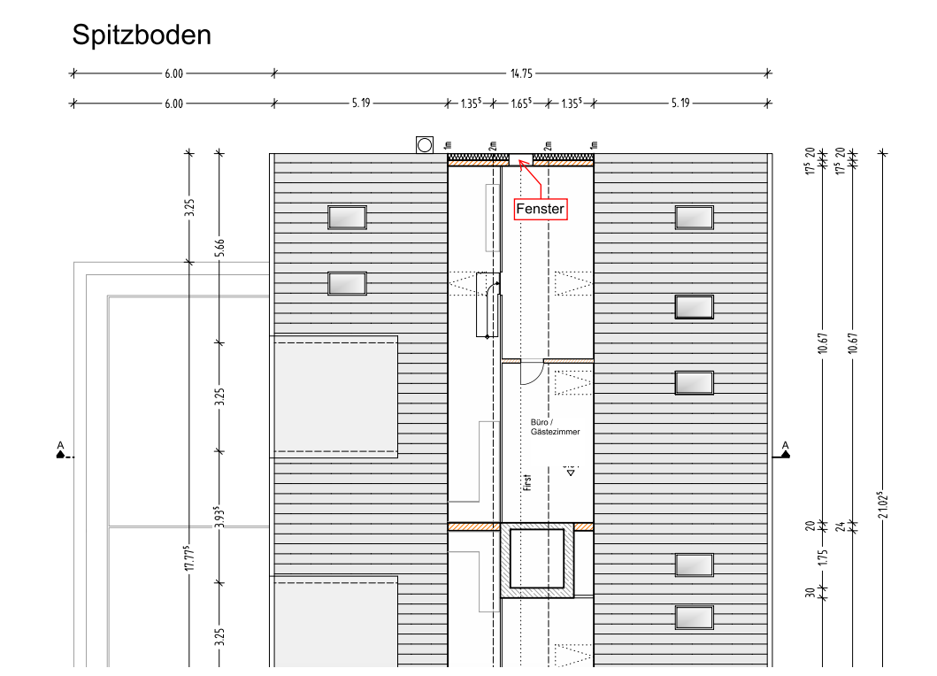

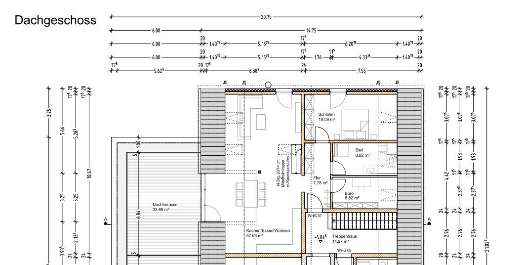

Hallo Zusammen,
wir 2 haben uns eine ca 125m2 große Galeriewohnung in Bayern gekauft.
Das Haus ist ein 8 Parteienhaus und wir teilen uns das DG mit einem weiteren Eigentümer.
Die Wohnung verfügt im "EG":
- offener Wohnraum mit Treppe in die Gallerie 57m2 (abzg. Dachschräge ca 51m2) Deckenhöhe hier ca 5m am First
- Flur 7,8m2
- Bad 8,8m2
- Büro/Gästezimmer 8,8m2
-Schlafzimmer: 19,1m2
- Dachterrasse in Richtung Westen
im DG:
- offene Gallerie ca10m2
- Büro ca 10 m2
Die 2m Linie ist eingezeichnet.
Zur Gallerie hatten wir uns eine offene Treppe (evtl weiß) mit Handlauf nur auf der Wandseite vorgestellt, sodass es im Raum nicht zu sperrig wird.
Ich bin mir leider beim Grundriss unsicher, ob uns das fehlende Gäste-WC und der etwas kleine Flur auf dauer fehlen bzw stören wird.
Ausserdem hätte ich gerne noch andere Meinungen zum Grundriss bzgl Sinnhaftigkeit und Logik. :)
Was meint ihr zu den Fenstern? Ausreichend?
Aktuell sind wir noch in einer Bauphase in der man noch gut umplanen kann. Somit bin ich für jegliche Kritik offen und vielleicht sieht der ein oder andere noch etwas, dass wir übersehen haben.
Lg
Hausbautraum20
also den Gang finde ich nicht störend.
Gäste-WC fände ich schon nett.
Das Schlafzimmer und der Allraum sind größer als in unserem 160qm Haus. Da hätte ich lieber ein Gäste-WC.
Andererseits haben wir auch mehrere Jahre in einer Wohnung ohne Gäste-WC gewohnt und es war auch nicht schlimm.
Ibdk14
Ibdk14
Bist du sicher, dass du da noch viel bzw. überhaupt was ändern kannst? Bei einem 8-Familienhaus, welches im Bau ist, könnte ich mir das sehr schwierig vorstellen.
casi1994
Hallo Zusammen,
Umplanungen sind aktuell noch möglich laut Bauträger. Aktuell ist erst die bodenplatte gegossen. Unabhängig davon dürft ihr einfach gerne Vorschläge machen was ihr verbessern würdet.
Danke :)
