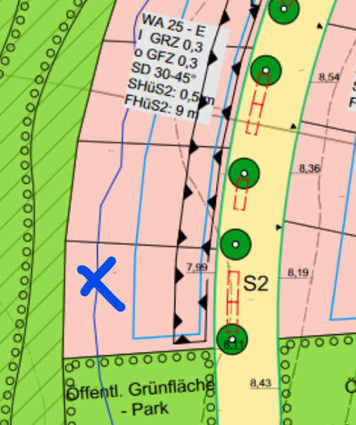

Liebe Mitglieder vom Hausbau Forum,
es geht um die maximal erlaubte Höhe des Kniestock welcher als realistisch zu betrachten ist.
Wir sind mit dem B Plan zu unterschiedlichen Anbietern von fertig Häusern aber auch zu einem Architekten gegangen, welcher für eine weitere Firma Massivhäuser verkauft. Jeder hat uns auf grund der Vorliegenden Infos unterschiedliche Höhen genannt. Ich meine die tatsächliche Höhe nach dem Bau, innen gemessen. Also wenn ich in das fertige Haus gehe und den Zollstock an die Wand halte.
Anbei die Eckdaten und Auszüge aus dem B Plan:
I Grundflächenzahl 0,3
o Geschossflächenzahl 0,3
SD 30-45 grad
SHüS2: 0,5 m
FHüS2: 9m
Ich würde mich über eine weitere EInschätzung freuen und bin gepannt, vielleicht gibt es ja eine logische Erklärung warum manche sagen, 90cm (Massivhaus Anbieter) und 1,20m Fertighaus anbieter. Liegt es an der Bauweise oder an der unerfahrenheit der Vertriebler?

Am besten nennst Du mal (nicht als Link ! / z.B. im Format "Posemuckel Nr. 234 Wiesengrund II") den Bebauungsplan. Ich orakele mal, daß darin eine S2 genannte Bezugshöhe vorgibt, wo maximal die Sockel- und die Firsthöhe zu liegen kommen dürfen. Achteinhalb Meter Haushöhe dazwischen klingen vermeintlich großzügig, aber Grundflächenzahl und Geschossflächenzahl identisch bei 0,3 lassen vermuten, daß das "I" Vollgeschoss sehr ernst gemeint ist. Vor meinem geistigen Auge erscheint ein steiles Satteldach mit viel Drempel und wenig bis keinem Kniestock.

Nun aber zum Bauvorhaben: Ja die meinen das auch echt ernst mit dem I Vollgeschoss, die Frage ist einfach, was können wir effektiv rausholen im 1 OG. Gib mal bei Google bitte ein: Schönberg-Bebauungsplan-67-vorläufiger-Rechtsplan.pdf

Ich soll jetzt aber doch wohl nicht die dreißig Abschnitte des Bebauungsplanes alle mit Deinen Angaben aus der Nutzungsschablone abgleichen. Füge hier mal einen Ausschnitt ein, auf dem das Grundstück identifizierbar wird.
Das OG wird auf jeden Fall ein DG sein. Bedenke, daß man den Kniestock besser optimiert statt maximiert !
Es kann klüger sein - zumal hier an "I" nicht zu rütteln sein wird - sich mit einem Drempel anzufreunden, anstatt womöglich Kniestock und Drempel hintereinanderzuschalten (außer evtl. partiell z.B. im Bad).

Verstehe, Drempel ist nicht so das, was wir uns aktuell vorstellen, mal sehen ob wir uns damit noch anfreunden könnten. Aber ein Kniestock wäre wünschenswert. Bei der Geschossflächenzahl ist mal halt eingeschränkt. Ziel ist es halt, dass nicht 50% der Zimmer oben unter 2,20 sind.
Anbei das Bld
Nein, die Geschossflächenzahl allein macht die Einschränkung nicht, die Grundflächenzahl und Geschossflächenzahl jeweils bei 0,3 sind ja lediglich Maximalwerte. Wenn es nur nach denen ginge, wäre bei einer tatsächlich ausgenutzten Grundflächenzahl von 0,15 eine "Stadtvilla" möglich. Eine Traufhöhenbeschränkung gibt es hier nicht, somit steht dem bei 9,00 m Gebäudehöhe nur das "I" Vollgeschoss entgegen, denn ein 30° Satteldach könnte da ggf. noch über der OG-Decke beginnen.
Laut Deinem Bildausschnitt liegt der Fall klar: die Bezugshöhe sind 7,99 Meter und somit liegt die Sockelhöhe maximal bei 8,49 Meter und die Firsthöhe bei 16,99 Meter. Höhenmäßig sehe ich hier im Nichtvollgeschoss die dickste Einschränkung. Mein größerer Bauchschmerz wären die Bäume und die beiden Parkflächen.
