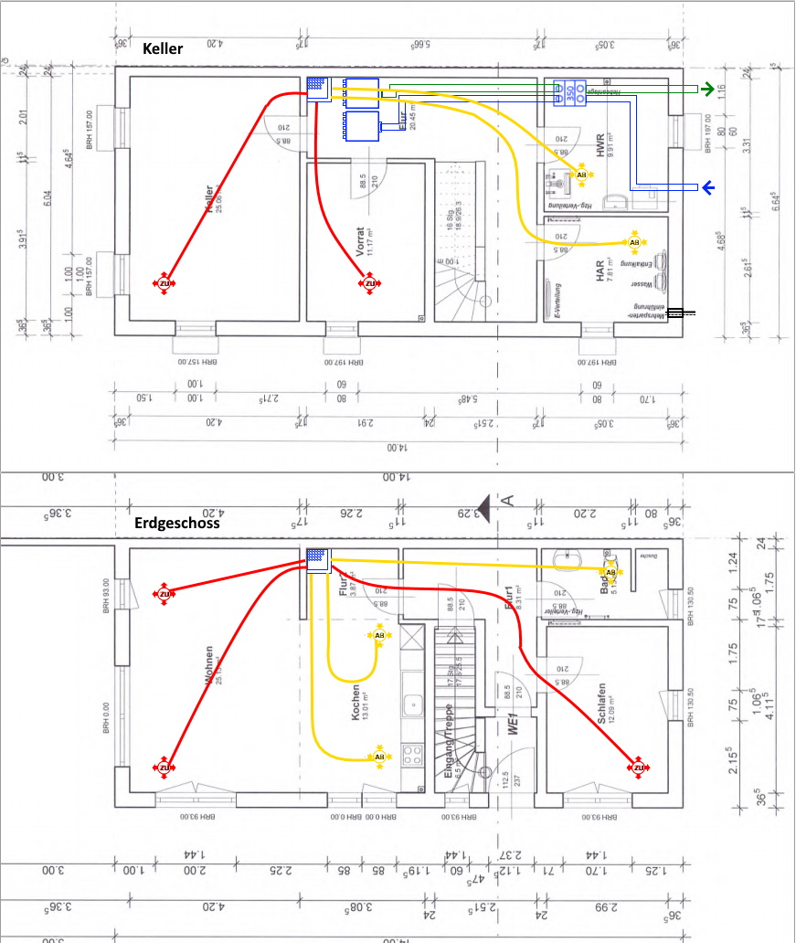

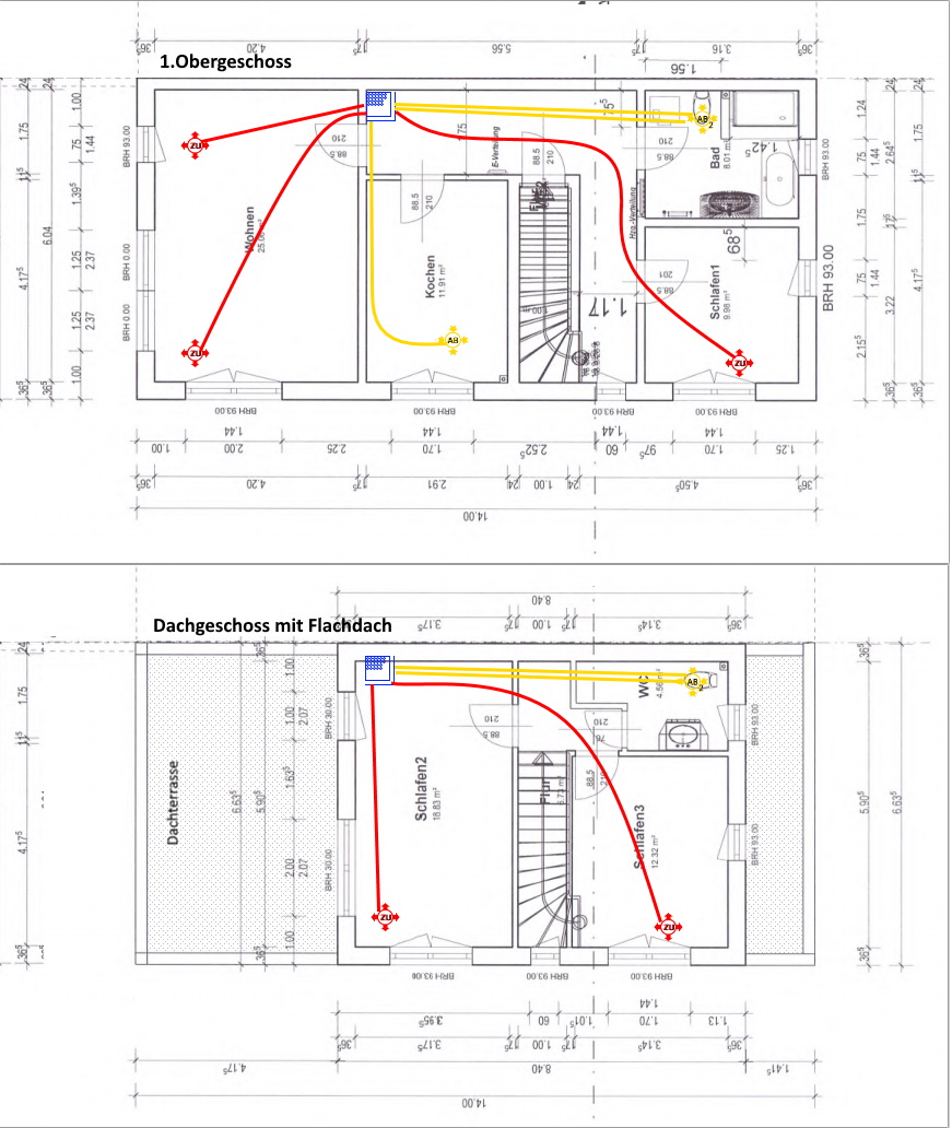

ich möchte ein REH bauen lassen und habe vor, eine Kontrollierte-Wohnraumlüftung-Anlage in Selbstleistung zu installieren.
Mein Vorhaben ist, die Luftungsröhre 75 mm in der Betondecke eingießen zu lassen und die restlichen Teile irgendwann später selber zu installieren.
Es ist notwendig die Postion der Luftventile und die Auslässe für die Außenluft und Fortluft in der Kellerwand demnächst anzugeben.
Folgende Lüftungsanlage habe ich geplant - siehe Anhang.
1. Die Lüftungsröhre bis zum Verteiler dürfen bis zu 20 m lang sein. Gibt's auch Einschränkungen für die Länge zwischen den Verteilern und dem Lüftungsgerät?
Welchen Röhre werden hier verwendet (160mm) - aus Schaumstoff oder aus dem Blech?
2. Wie dichtet man die Kellerwanddurchführung ab? Einfach einen Luftschacht installieren?
3. Was würdet ihr in der Planung ändern?
Luftventile 125mm in der Decke.
Das Haus hat einen Keller, 2 Vollgeschosse und einen Staffelgeschoss (Flachdach) mit Dachterrasse.
Die Außenwände sind aus Ytong und 36,5 cm breit.
Herzlichen Dank

Ich habe es von Selfio.de und HomePerfect berechnen lassen. Es ist kostenlos und hilfreich, man bekommt Luftmengenberechnung, passendes Lüftungsgerät und die Liste aller Materialien, Aufteilung der Luftmengen pro Kanal/Auslass. Aber die Planung wird nach meinen Vorgaben ausgeführt. Wie meine gewünschte Planung optimiert werden kann - diese Info fehlt mir.
z.B. ich habe den Schacht für Lüftungsrohre weit vom Aufstellungsort des Lüftungsgerätes geplant (dort stört es am wenigstens in oberen Geschossen) - mindestens 6-7 Meter entfernt. Ich weiß nicht, wie schlimm das ist. Wie hoch ist der Druckverlust in einem 160-Rohr? Gibt's hier eine Empfehlung für die maximale Länge? Am besten würde ich das Lüftungsgerät noch weiter in die Ecke stellen.
Wie macht ihr die Kellerwanddurchführung? 20 cm Futterrohr für das 160-Schaumrohr? und wie außen abdichten?
Strahleman
Die Rohre als Laie vom Verteiler zu den Ventilen zu verlegen, ist eine einfache Sache, wo man sich ein paar Monteurstunden einsparen kann. Aber bitte tu dem Elektriker einen Gefallen und leg die Rohre nicht quer durch die Rohdecken. Sonst wird es ein Gewurschtel für den Elektriker. Sauber am Rand lang legen ist die beste Lösung. Auch sollten die Leitungen ab Verteiler nicht zu lang werden. Ich glaube bei 75ee Rundrohr sagt man ca. 13m max. Um v.a. in den oberen Geschossen Rohrlänge einzusparen, kannst du dir überlegen, ob du Bodenauslässe vor Fenstern verwenden magst.
Ich würde bei Schlafzimmern, in denen zwei Personen schlafen, auf jeden Fall 2 Zuluftleitungen an das Ventil machen. Man rechnet je Person grob 20m³/h Luftverbrauch. Und 40m³/h kann man schon leicht hören. Ich verstehe auch nicht so ganz, warum in "Kochen" zweimal abgesaugt wird. Warum nicht ein Abluftventil doppelt belegen?
Ansonsten halt das übliche: Ventile weg von Sofas, Betten, Arbeitsplätzen.
Für die Abdichtung der Kellerdurchführungen nach außen gibt es Hauff oder Doyma Ringraumdichtungen. Erstere sind bei Heim Baustoffe oder so ähnlich recht günstig zu bekommen. Die Rohre ab Kellerdurchführung bis Lüftungsgerät sind Isorohre und flexible Schalldämpfer. Vom Lüftungsgerät bis Verteiler hast du meist Wickelfalzrohr und Schalldämpfer. Aber da ist man flexibel, was man am Ende verwendet.
Die Positionierung des Verteilerkanals sollte so gewählt werden, dass er zentral im Haus ist und von dort alle Ventile leicht angefahren werden können. Das spart Aufwand und Rohrmeter.
