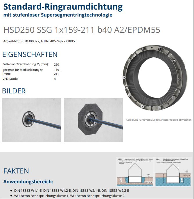

ich möchte ein REH bauen lassen und habe vor, eine Kontrollierte-Wohnraumlüftung-Anlage in Selbstleistung zu installieren.
Mein Vorhaben ist, die Luftungsröhre 75 mm in der Betondecke eingießen zu lassen und die restlichen Teile irgendwann später selber zu installieren.
Es ist notwendig die Postion der Luftventile und die Auslässe für die Außenluft und Fortluft in der Kellerwand demnächst anzugeben.
Folgende Lüftungsanlage habe ich geplant - siehe Anhang.
1. Die Lüftungsröhre bis zum Verteiler dürfen bis zu 20 m lang sein. Gibt's auch Einschränkungen für die Länge zwischen den Verteilern und dem Lüftungsgerät?
Welchen Röhre werden hier verwendet (160mm) - aus Schaumstoff oder aus dem Blech?

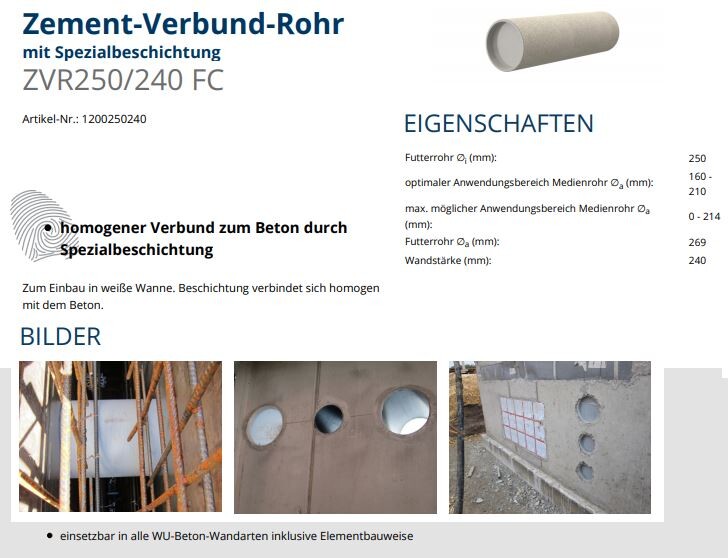

2. Wie dichtet man die Kellerwanddurchführung ab? Einfach einen Luftschacht installieren?
3. Was würdet ihr in der Planung ändern?

Wie macht ihr die Kellerwanddurchführung? 20 cm Futterrohr für das 160-Schaumrohr? und wie außen abdichten?

Für die Abdichtung der Kellerdurchführungen nach außen gibt es Hauff oder Doyma Ringraumdichtungen. Erstere sind bei Heim Baustoffe oder so ähnlich recht günstig zu bekommen. Die Rohre ab Kellerdurchführung bis Lüftungsgerät sind Isorohre und flexible Schalldämpfer. Vom Lüftungsgerät bis Verteiler hast du meist Wickelfalzrohr und Schalldämpfer. Aber da ist man flexibel, was man am Ende verwendet.
