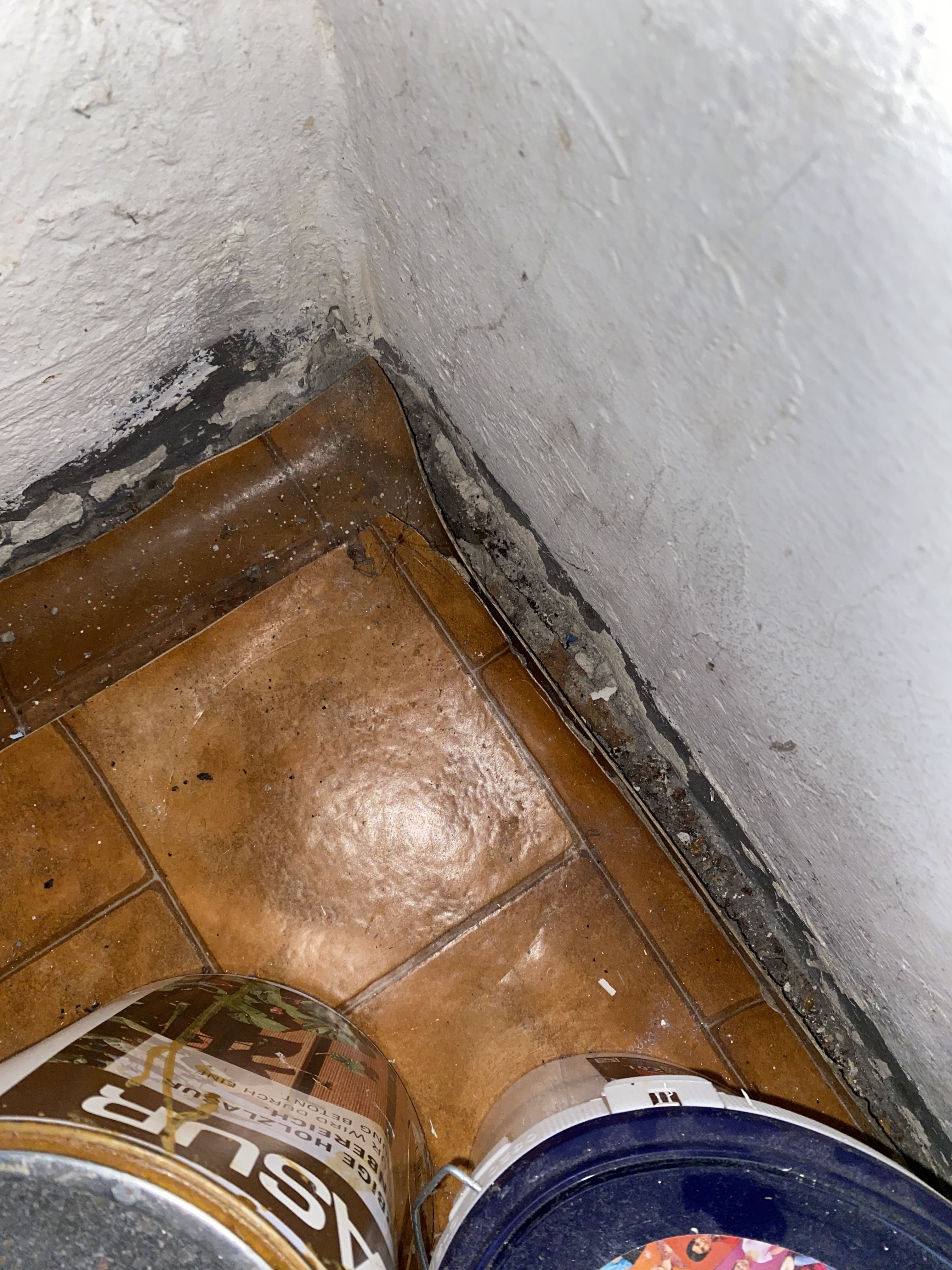

Wir haben ein Haus von 1972 vor 7 Jahren gekauft.

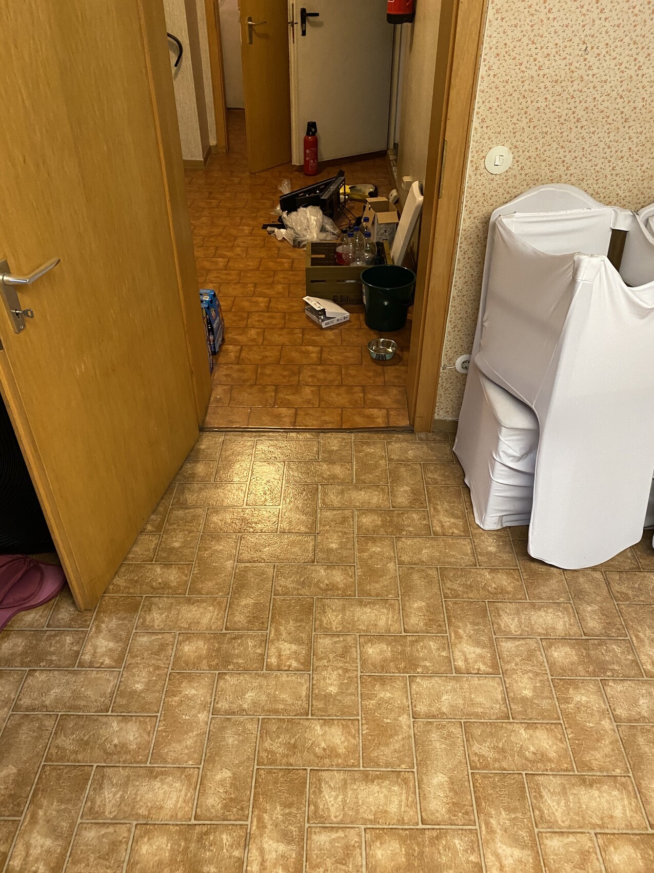

Dies wurde bis auf den Keller komplett renoviert / saniert, um Asbest haben wir uns nie Gedanken gemacht.

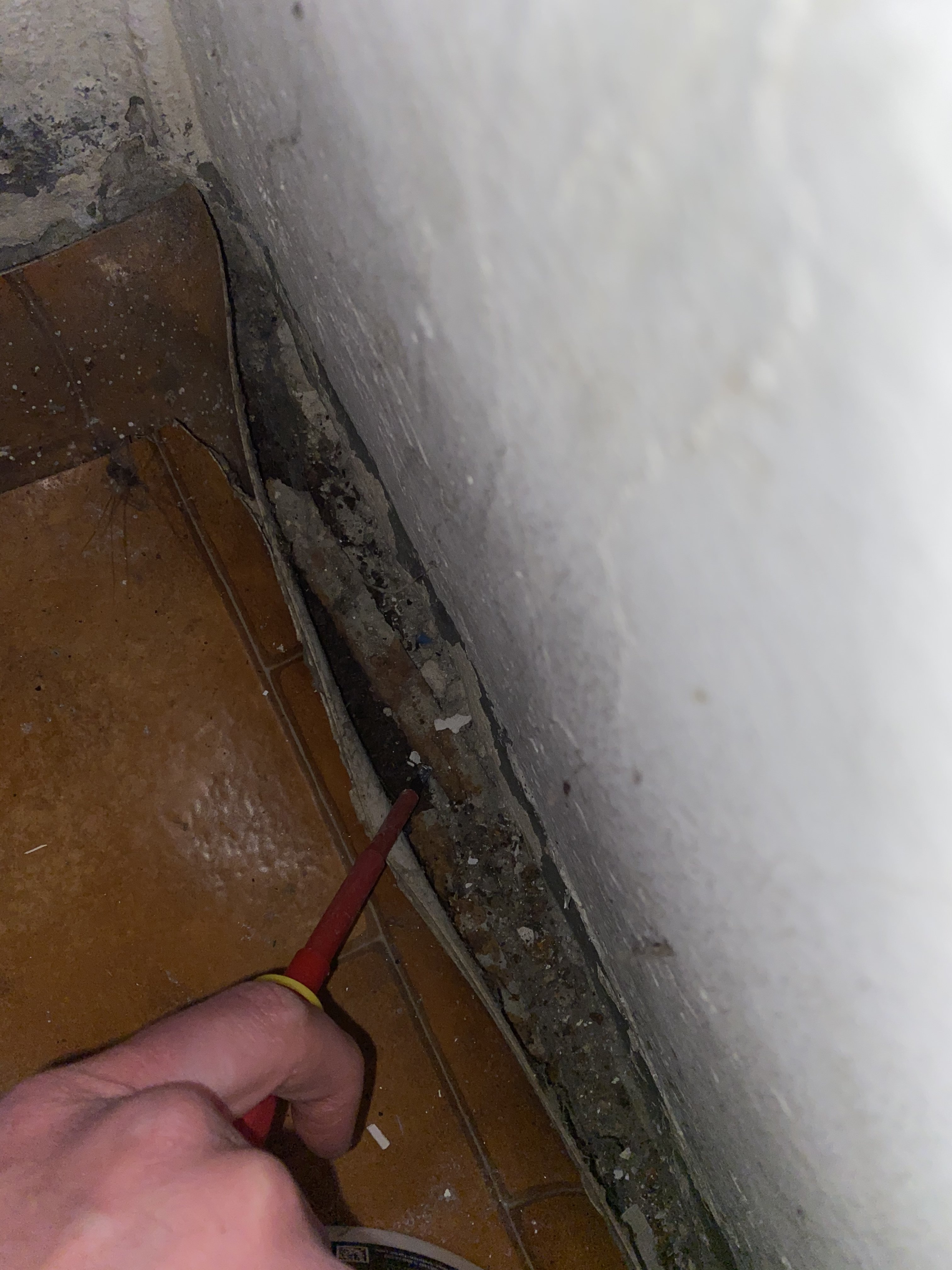

Im Keller liegt ein geklebter Boden. Dieser ist in den Kellerräumen selber noch intakt - sprich fest mit den Fußleisten verbunden.

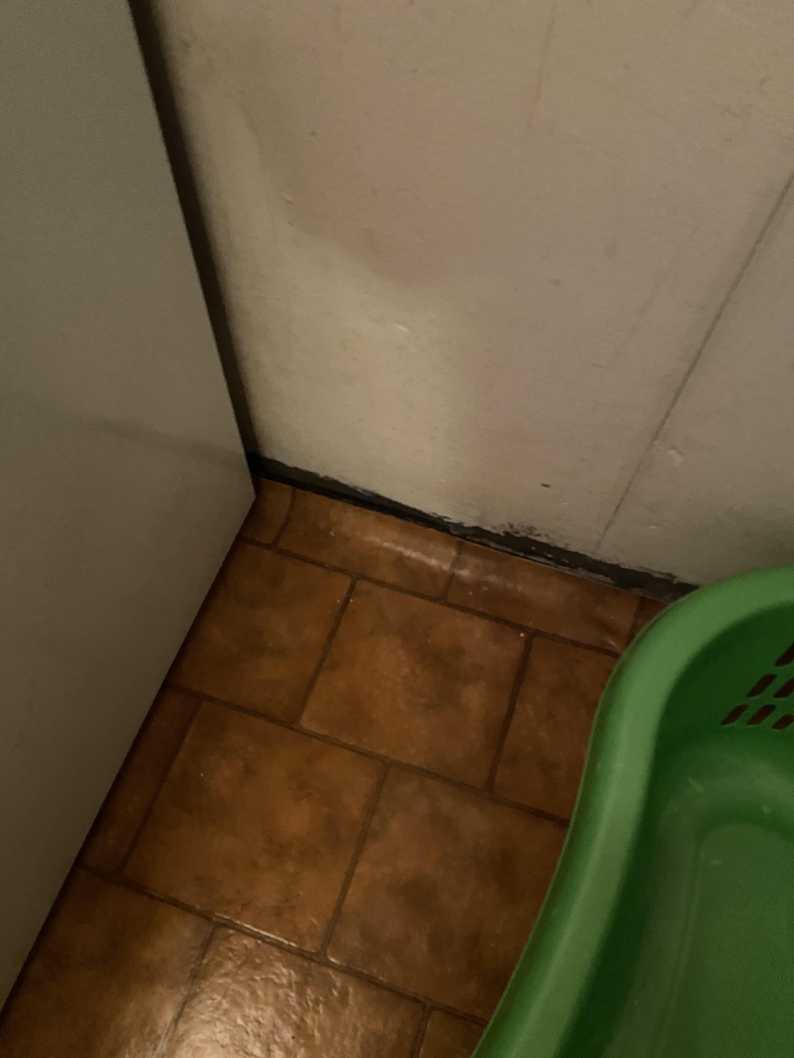

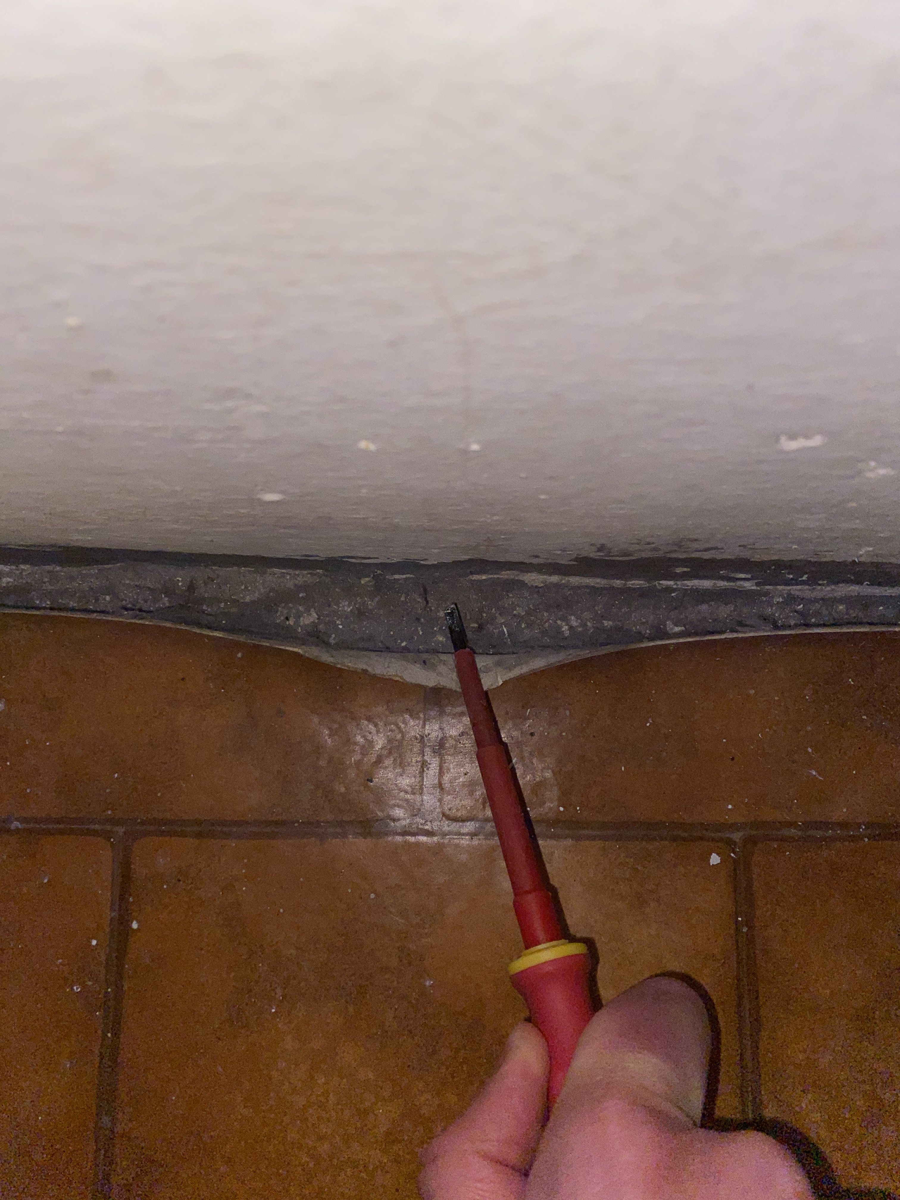

Im Wäscheraum gibt es keine Fußleisten und der Boden scheint sich außen leicht zu lösen.
Könnte der Boden Asbest belastet sein? Welches Material das ist ist nicht bekannt.
Und falls ja, gelangt Asbest in die Raumluft wenn ich den Boden einfach so lasse, auch wenn er sich in kleinen Wäscheraum leicht vom Untergrund löst?

Nein, sollte nicht sein.
Wenn Du auf Nummer sicher gehen willst, dann schick eine Probe ins Labor. Bei positivem Bescheid: sorge für neue Fußleisten, wenn Du es liegen lässt!

Es war jetzt ein Sachverständiger da, dieser hat eine Probe genommen.
Er meint durch das lösen an den Rändern sei der Boden nicht intakt. Deshalb sollte der raus.(falls es Asbest ist)
Das ist ein PVC Boden und der könnte Asbest enthalten. Sollte das der Fall sein könnte der Boden auch Faseren an die Ugebung abgeben, denn er ist ja nicht mehr vollflächig fest.
Eine Analyse bringt klarheit.
