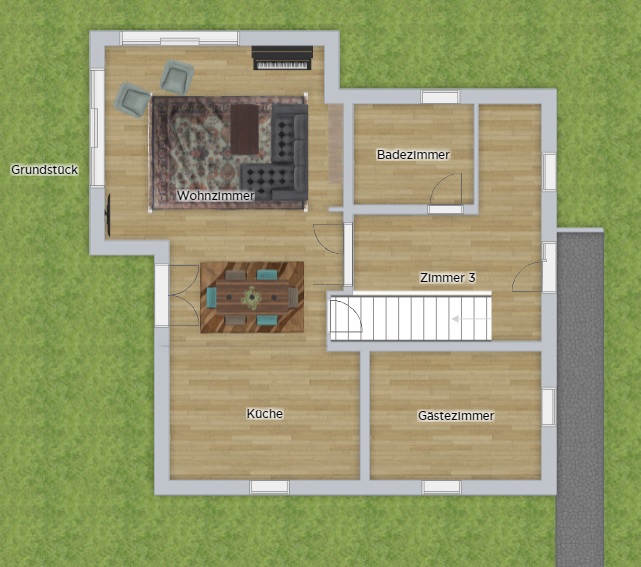

Hallo, wir schicken hier mal unseren Entwurf für unser künftiges Einfamilienhaus zur Prüfung. Was sagt eure Erfahrung, funktioniert dieser Grundriss, seht ihr gravierende Schwachstellen? Über Feedback würden wir uns freuen! Danke!
Grundriss eines Hauses: Wohnzimmer mit Sofa und Esstisch; Küche; Badezimmer; Zimmer 3; Gästezimmer.

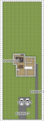

Grundstücksplan: kleines Gebäude auf grünem Gelände mit Zufahrt und Einfahrt.

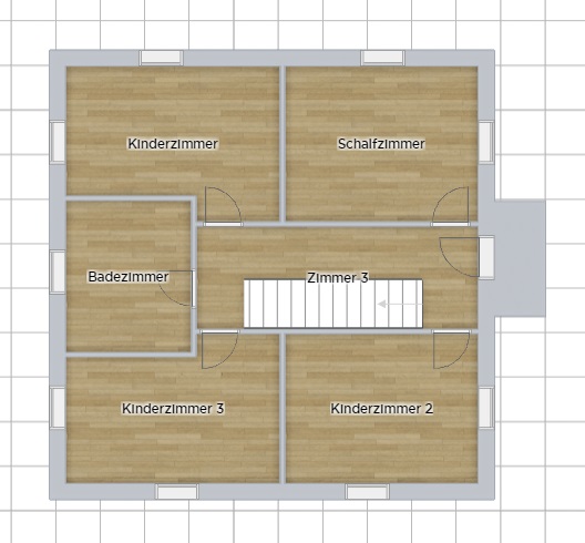

Grundriss eines Hauses: Schlafzimmer, Badezimmer, drei Kinderzimmer, Zimmer 3, Treppenhaus Mitte.

Grundflächenzahl überprüfen
die lange Zuwegung und Erschließung kostet.

Warum kein längliches Haus mit West Terrasse?
Maße fehlen um den Grundriss zu beurteilen. Schlafzimmer raus aus dem Süden
Essplatz wirkt zu klein
Süden ist an der Straße?
Küchenbereich ist zu dunkel.
Bitte mal alle Maße (Treppenlänge, Eingangstür, gängige Fenster) überprüfen. Unter einem Meter Breite ist zu wenig.
Sonne wird trotz der Panoramafenster im West und Nord nicht eingefangen.

Die Außenmaße des Grundkörpers sind 10m * 10m. Die Treppe ist 1,10m breit und 4m lang. Die Fenster haben wir mal mit 1m*1,40m bemessen. Die Gestaltung der Fenster, ob bodentief oder nicht, ist derzeit noch offen.
Warum das Haus quadratisch und nicht rechteckig geplant wurde, liegt an der günstigeren Aufteilung der Räume im OG.
