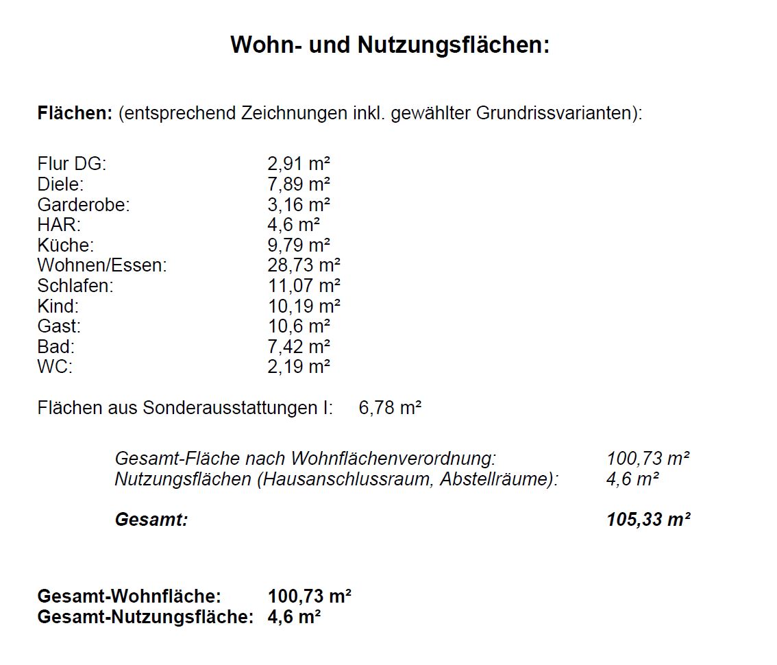

Raumbedarf im EG, OG: 100qm

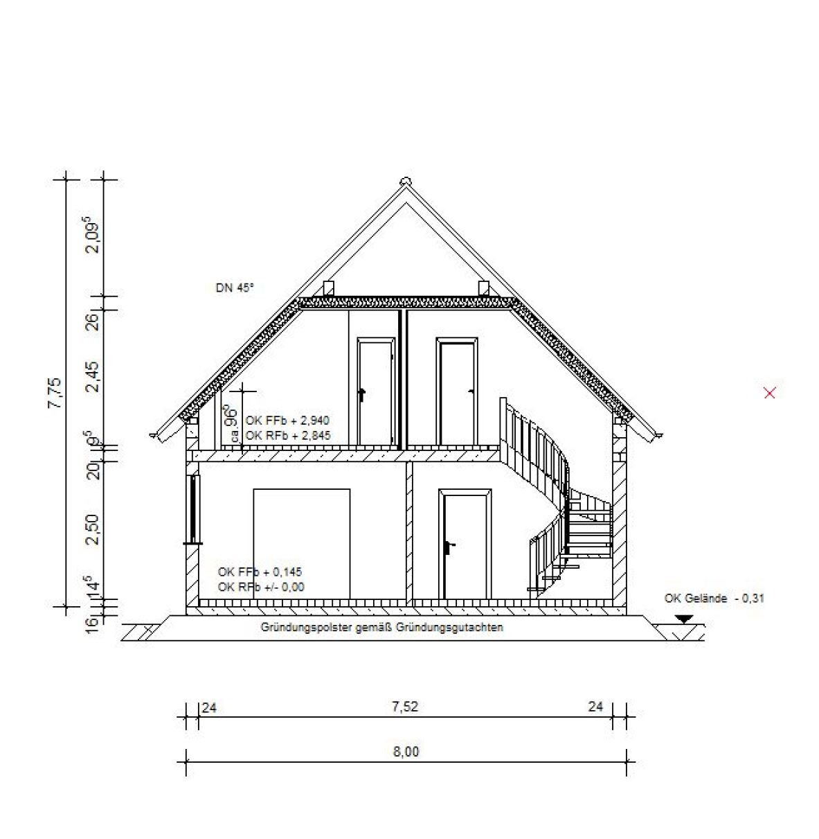

Entsprechende/Welche Wünsche wurden vom Architekten umgesetzt? höherer Kniestock

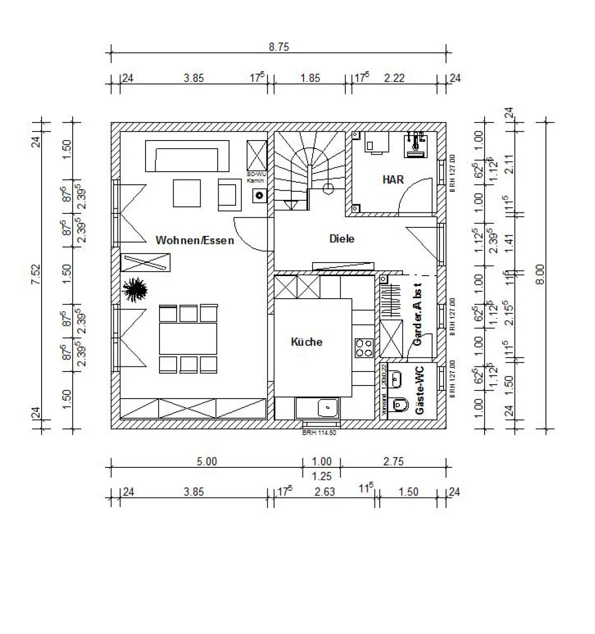

Wäre es angebracht die Garderobe in einen zusätzlichen Abstell/Vorratsraum umzuändern?
Ein direkter Zugang vom Flur zur Küche?
"Passt" das Haus zum Grundstück?
Worauf sollte man noch achten bzw. was fehlt?

1. Erhöhung des Kniestockes um 50 cm

So ein Siedlerhaus passt auf jedes Grundstück, der Grundriss ist gut, er macht aus dem vorhandenen Volumen das Beste. Die Garderobe lassen, wird als Raum zu eng, und ein Ort für Jacken und so muss ja. Wenn der Preis fix sein muss ändere nichts nada nothing mehr. Überlege eher, ob Du bei Unvorhergesehenem noch Sparpotentiale hast. Man könnte die Rollläden dann weglassen, oder die Terrassentür einfacher.

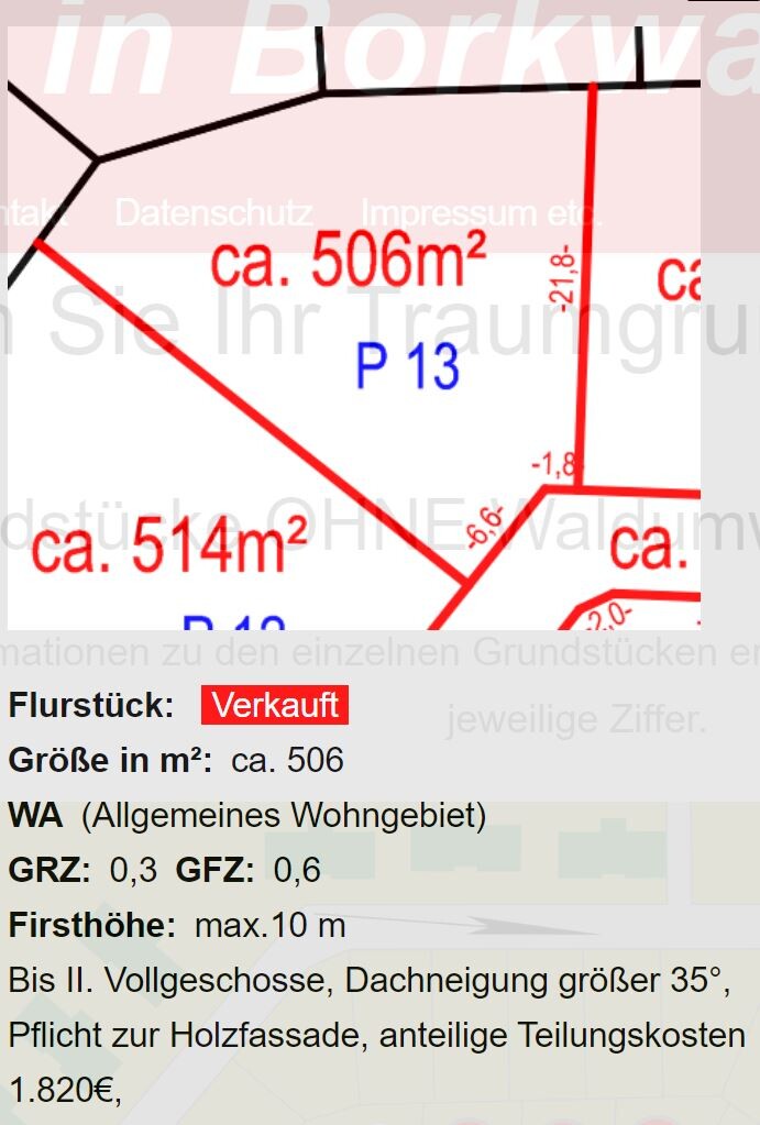

Meinen Sie den Grundriss des Grundstücks? Ich hab ein wenig "Sorge", da das Grundstück ja genau in einer kleinen Kurve liegt und die Seite zur Straße nur 8,4 m beträgt. Da ist es vorn ziemlich eng, gerade mit Einfahrt/Stellplatz etc.? Nach hinten hinaus wird es dafür immer breiter und wirkt dadurch optisch größer, finde ich.
Ich auch!
Bitte selbst mit vorhandenen oder errechneten Maßen dem Grundstück ein Raster verpassen und die 8 x 8 in den Lageplan zeichnen. Für mich sieht das etwas knapp aus!!!

Vielen Dank für den Vorschlag. Das werde ich auf jeden Fall machen.
Grundsätzlich muss es ja irgendwie "gehen", da ja das Grundstück zusammen mit dem geplanten Haus angeboten/verkauft wurde...ist halt nur die Frage wie es dann aussieht bzw. noch Platz ist...

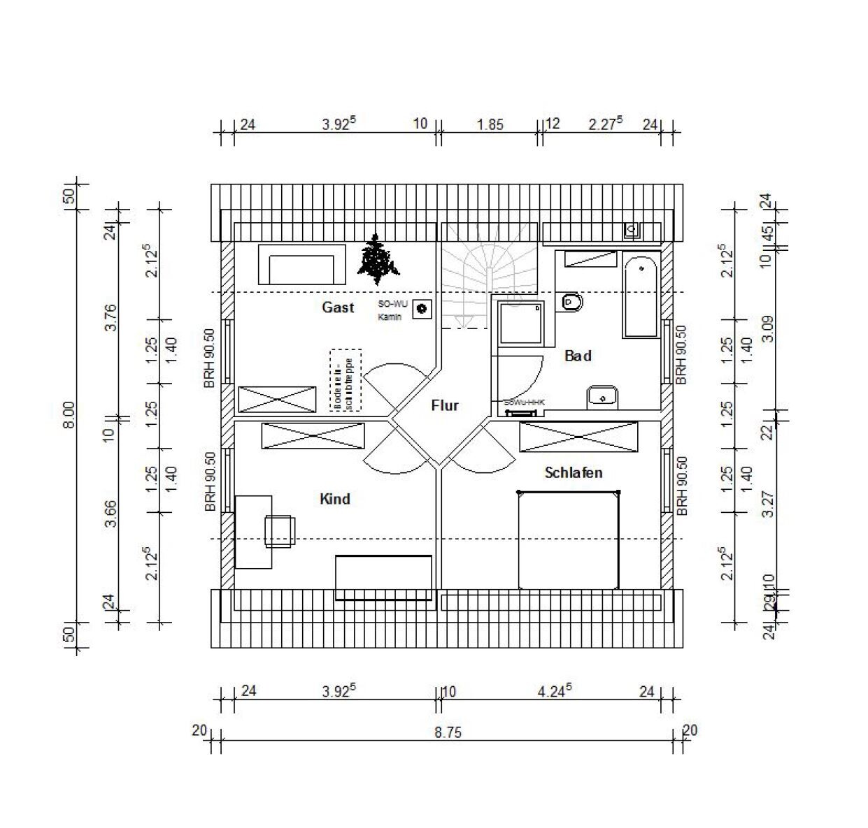

Was mir in deinem Grundriss aufgefallen ist, die Öffnungsrichtung der Türe vom Gäste-WC würde sicher nach innen besser funktionieren. Kommt man aus dem WC und einer steht in der Garderobe -> "Brett vorm Kopf". Wie ich sehe ist das Gäste-WC auch nur 1,5m tief. Vielleicht auch das WC an die hintere Außenwand schieben, nimmt vielleicht etwas die Enge von WC und Waschbecken raus. Wäre die gleiche Anordnung wie bei mir, allerdings habe ich etwas mehr Tiefe.
Auch die Türe oben im Bad, wäre vielleicht besser nach rechts zu öffnen, zum Handtuchheizkörper statt zur Dusche, nicht das einem mal die Türe aus der Hand rutscht und die gegen die Dusche knallt. Ich habe sie z.b. nach außen öffnend, da auch auf der einen Seite die Dusche und auf der anderen Seite das WC ( -> Brett vorm Kopf), nur nach außen gibt dein Platz nicht her.
