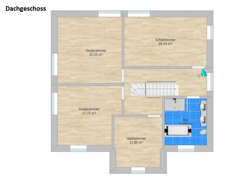

zunächst unsere Zielstellung und die Fakten, am Schluss dann unsere Fragen. wir freuen uns auf eure Kommentare :)
Vielen Dank

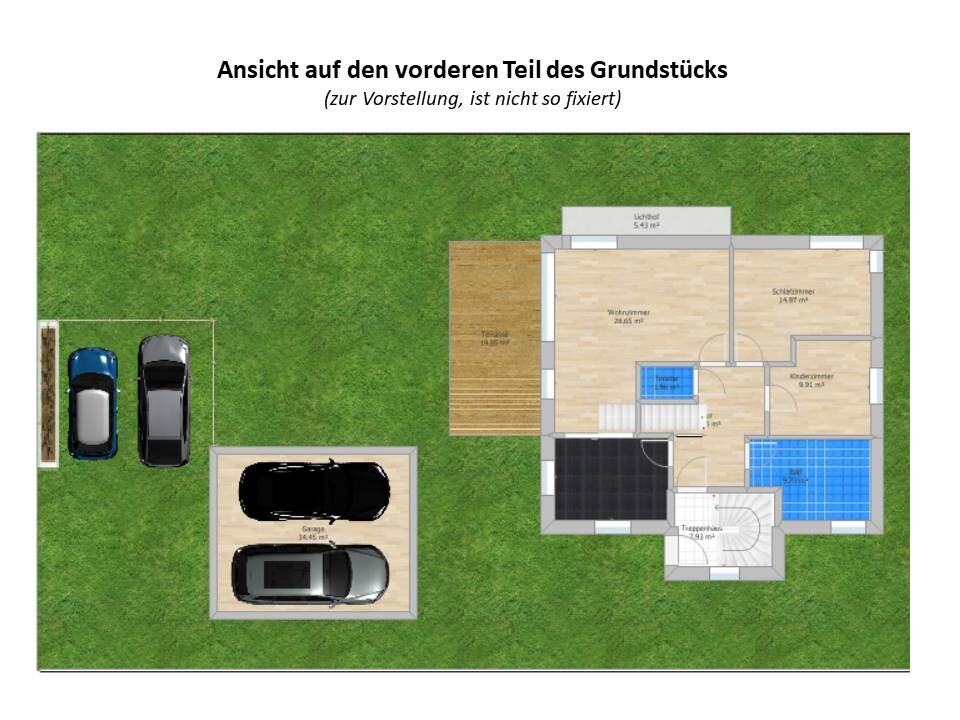

Größe des Grundstücks: 810 m² (18x45m, rechteckig, schmale Seite zur Verkehrsfläche und nach Süden bzw. Norden; keine Bäume, Büsche, etc)
Nachbarbebauung: Einzelhäuser
Hang: keine Neigung, schön flach
Grundflächenzahl: 0.2, Erweiterung „bis zu einer Grundflächenzahl von 0.5 überschritten werden“
Geschossflächenzahl: 0.4
Baufenster: 12x40 m; Baulinie und –grenze: mind. 5,0 m Abstand zwischen öffentlicher Verkehrsfläche und Hauptgebäude bzw. Garagen und 3,0 m zu jedem Nachbargrundstück; max. 120m² Grundfläche

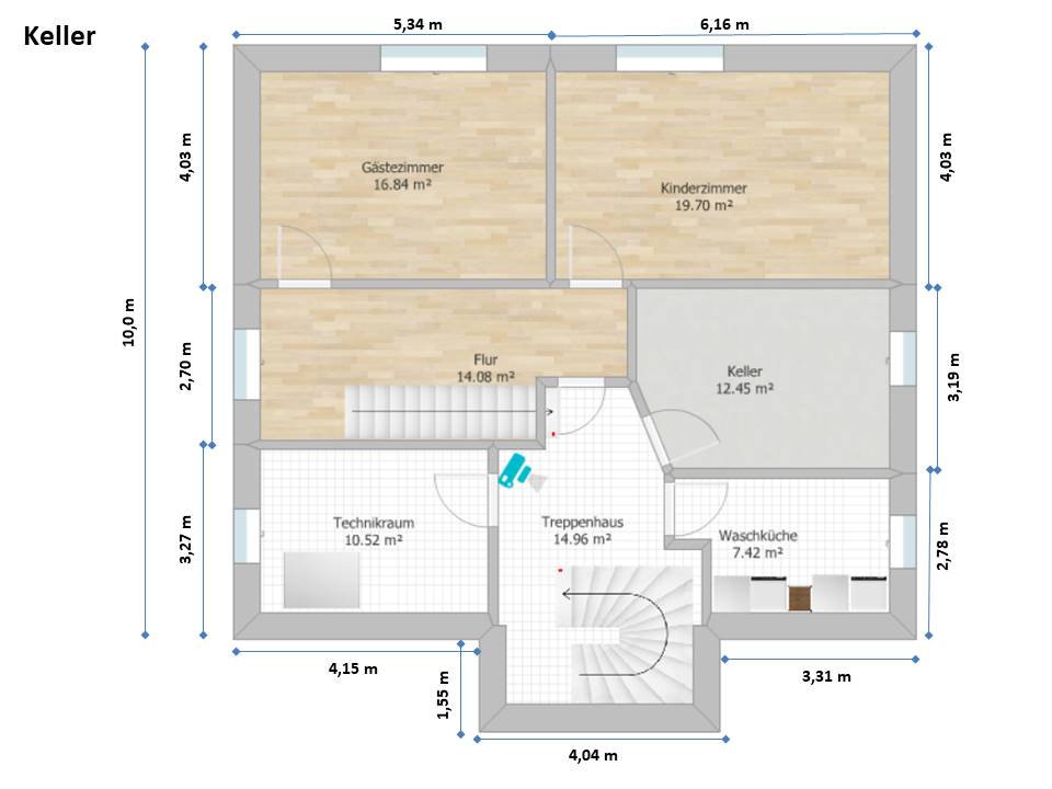

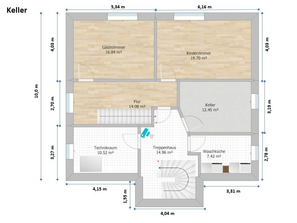

Keller, Geschosse: vollausgebauter und nutzbarer Keller + 2 Vollgeschosse + Dachgeschoss

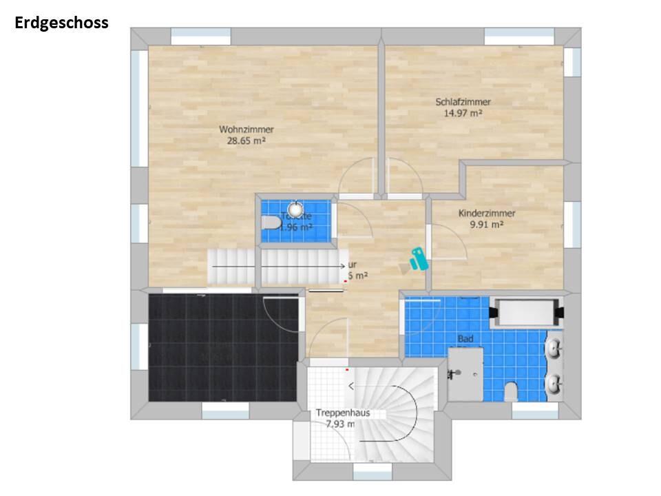

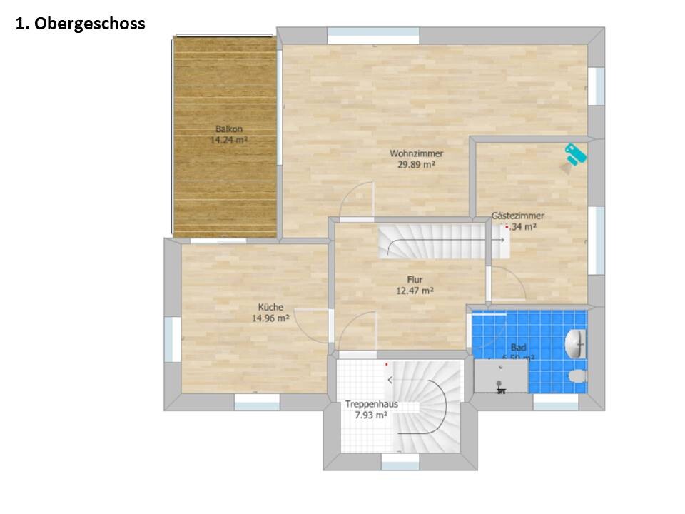

Raumbedarf im EG, OG: je Wohnung 120-140 m²
Schlafgäste pro Jahr: 1 Gästezimmer jeweils wäre sicherlich nett

Balkon, Dachterrasse: Terrasse für eine Wohnung und Balkon für die andere Wohnung
Garage, Carport: Doppelgarage + 2 offene Stellplätze (ggf. Carport?) mit E-Lademöglichkeiten

Was gefällt besonders? Warum?: von der Küche zum Wohnzimmer sollen große Schiebetüren sein, damit man eine Art Wohnküche generieren kann, aber nicht haben muss (Essensgeruch); das Bad soll jeweils ca. 10 m² sein, um angenehm groß zu sein; die untere Wohnung soll barrierefrei sein
Was gefällt nicht? Warum?: Die Treppe im 1. OG zum Dachgeschoss, die ragt theoretisch ins Gästezimmer rein, irgendwie suboptimal

Ist die Annahme der Grundflächenzahl /Vorgaben des Bebauungsplanes richtig?
Unsere Fragen:
  1. Grundflächenzahl: Grundstücksfläche 810m² bei Grundflächenzahl 0.2 (=162 m²); Einschränkung: Grundfläche für Einzelhaus maximal 120 m²
    Was kann ich in die Differenz von 42 m² einrechnen (Balkon, Erker, Lichtschächte, Lichthöfe, Terrasse…)?
  2. Erweitere Grundflächenzahl: für Garagen, etc „darf die Grundflächenzahl bis zu 0.5 überschritten werden“. Was versteht man rechnerisch darunter? Die Hälfte der Grundstücksfläche (405 m²), die Hälfte der Grundstücksfläche abzüglich der Grundflächenzahl (405-162 = 243 m²), die Hälfte der Grundflächenzahl (81 m²) oder die Hälfte der Grundfläche des Einzelhauses (60 m²)?
  3. Zu was zählen Lichthöfe (bepflanzte Böschungen, keine am Haus befestigten Kellerschächte) zur Kellerausleuchtung, Grundflächenzahl oder die erweiterte Grundflächenzahl?
  4. Zu was zählen Balkone bzw. überhängende Erker?
  5. Mit welchen Wandstärken für Außenwände (Kfw 40 mit Ziegelverkleidung) und Innenwände müssen wir rechnen?

Dachgeschoss-Grundriss mit 4 Zimmern: 2 Kinderzimmer, Schlafzimmer, Gästezimmer, Bad, Treppe.

Ich habe noch die anderen Rahmenbedingungen vergessen: Wandstärken außen derzeit mit 465 mm geplant und innen mit 240 mm. Raumhöhen 2,5 m in Erdgeschoss und 1. OG und etwas niedriger im Dach.
Und vergessen, Straße und Nordpfeil in den Grundstücksplan zu setzen ....
Vermutlich scheitert aber alles an der Treppe .. Außen 404 cm - Wandstärke 93 cm = 311 cm für die Treppe, die als Hauptverkehrsweg (auch Möbeltransporte, Küchenarbeitsplatten etc.) für ein 2 Familienwohnhaus bleiben.

Gibt es einen Bebauungsplan?
Markiere doch mal im Luftbild das Grundstück.
Ein Plan vom Grundstück? Am besten aus dem Geoportal. Da sieht man wenigstens wo Norden ist.
Im Falle es ist ein 34er dann sind Fotos der benachbarten Bebauung wichtig.

Ich seh da 4 Etagen a 90qm? Da würde ich zunächst raten sich über Baukosten zu informieren. 520k sind da völlig unrealistisch.
