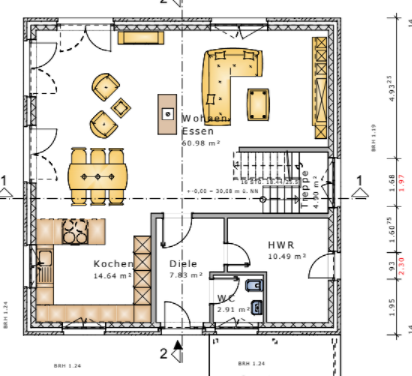

Geruch geht mit einer guten Dunstabzugshaube sehr gut weg (wenn dazu noch einen Lüftungsanlage verbaut ist, kann man die auch noch auf Intensivstufe stellen). Und nein, bisher hat es nicht gestört (für die Scheidung gab es andere Gründe...). Das ist halt Leben - ich persönlich finde es mit Gästen viel entspannter, als dass dauernd in eine separate Küche gerannt wird, weil man kurz quatschen will oder als Kochender kurz raus zu den Gästen möchte. Kenne beides und im neuen Haus wird alles wieder komplett offen.
So sah es offen im letzten Haus aus:

Wir hatten eine ähnliche Fragestellung wie der TE. In einem Musterhaus eines bekannte Anbieters in Bad Fallingbostel kann man eine Lösung mit Glasschiebetüren besichtigen. Ist eher selten, aber wir fanden es eine nette, moderne Lösung.
Aktuell haben wir die Abtrennung mit Glasschiebetüren erstmal weggelassen.
Gerüche beim Kochen stören dank muldenlüfter nicht so und offen sieht es auch nett aus. Vll. setzen wir das aber später noch um (Glastüren ca. 3-4k). Baulich haben wir das vorgesehen.
Und nein, 9x11 sind nicht zu klein. Muss man halt ordentlich planen.
