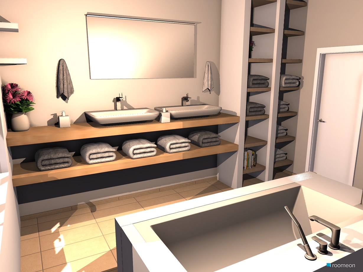

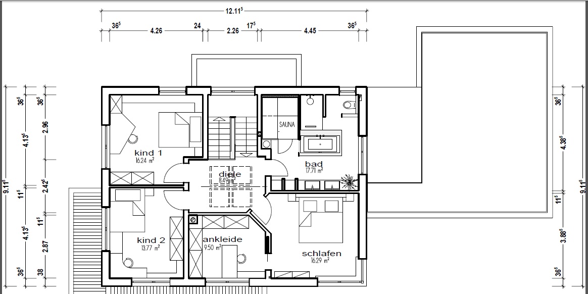

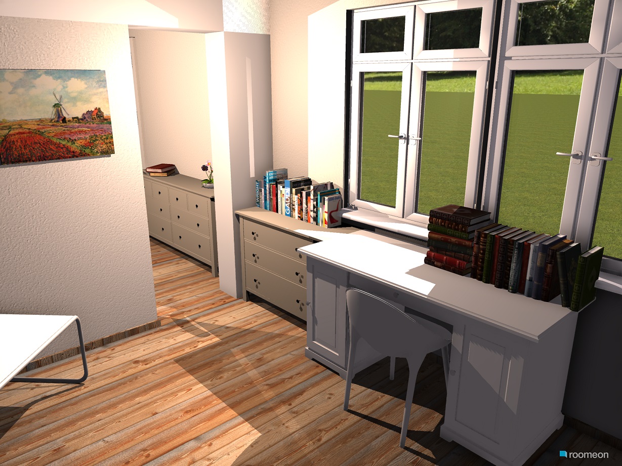

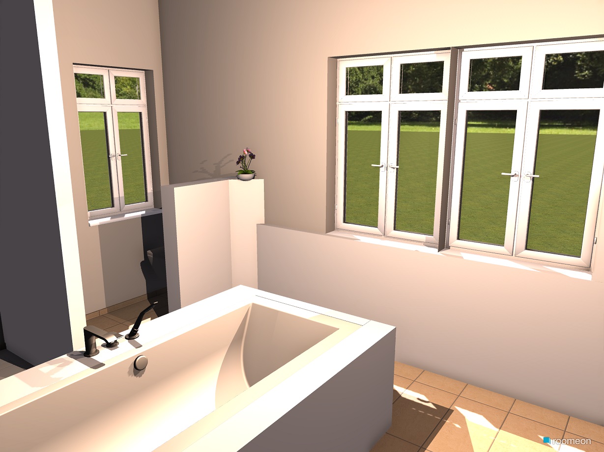

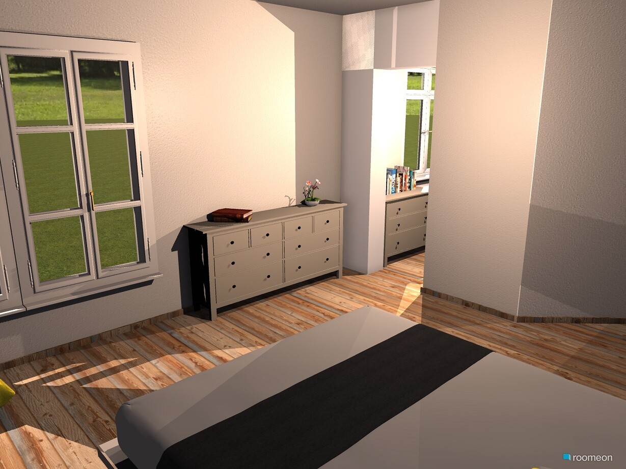

Das Obergeschoss nun auch als Anhang sowie 3D-Bilder vom Bad, Schlafzimmer und Ankleide :)
Besten Dank
Grundriss eines oberen Stockwerks mit Kinderzimmern, Schlafzimmer, Ankleide und Sauna
Heller Arbeitsbereich mit Schreibtisch, Bücherregalen und großen Fenstern.
3D-Badezimmer mit Badewanne, großen Fenstern und Fliesenboden
Modernes Badezimmer mit Doppelwaschbecken, Holzablage, Handtücher und Badewanne im Vordergrund.
3D-Schlafzimmer mit Bett, Kommode, Holzdielenboden und Fenster
Also, der Weg in die Dusche oder aufs WC sind im OG ja ... hmm eng, Slalom ;)
Vollgeschosse? Oder gibt es eine Kniestockhöhe und Dachneigung?

Für mich ist der Wohnraum zu gross, der Essbereich zu klein (eigentlich gibts den gar nicht, weil in der Verkehrsfläche vor der Treppe gelagert) die Küche zu unüberlegt, der Zugang von Eingang zur Küche zu lang. Oben verhält es sich mit dem langen Weg im Bad zur Toilette gleich, die Ankleide könne man auch besser vom Flur aus begehen.
