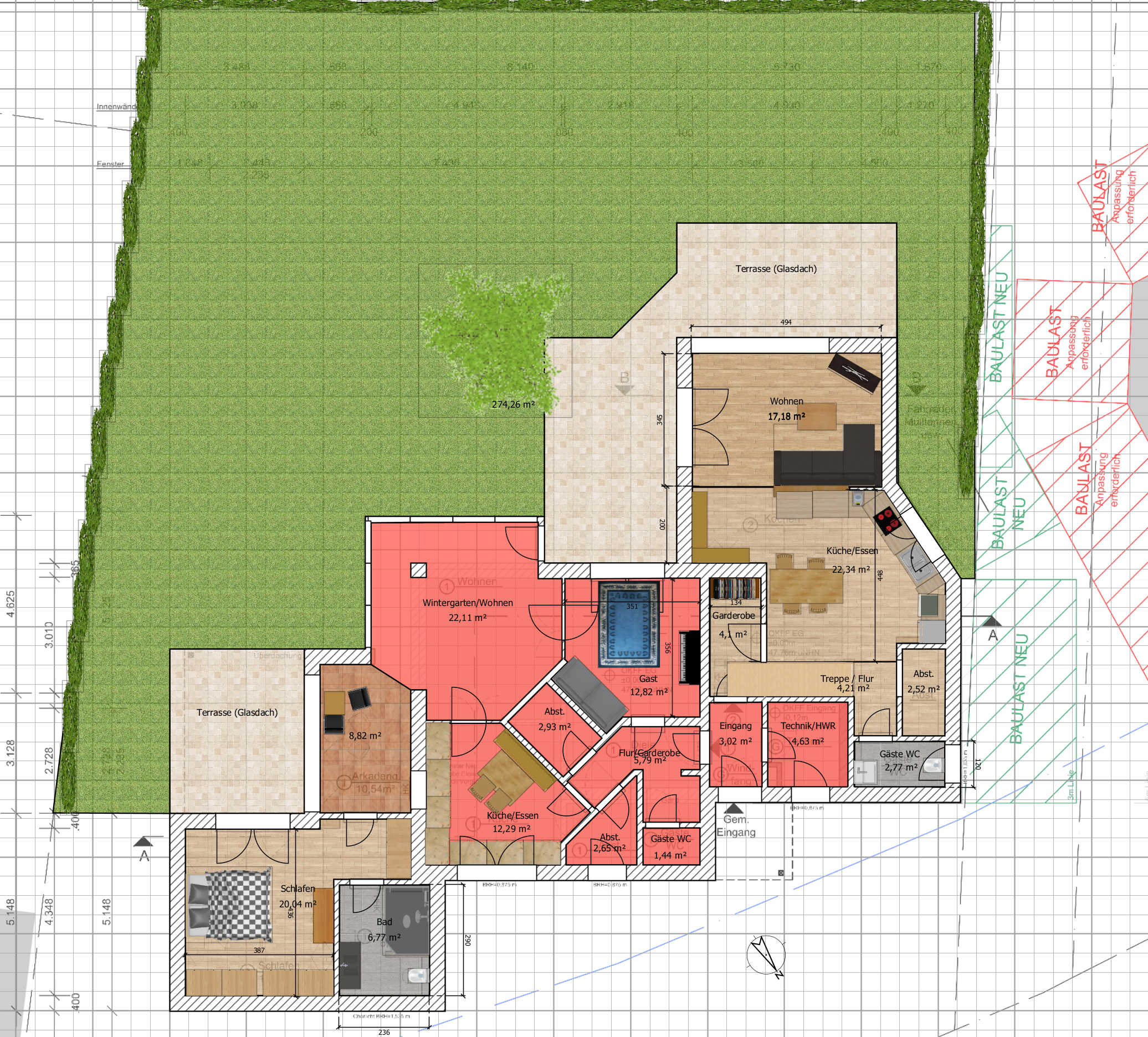

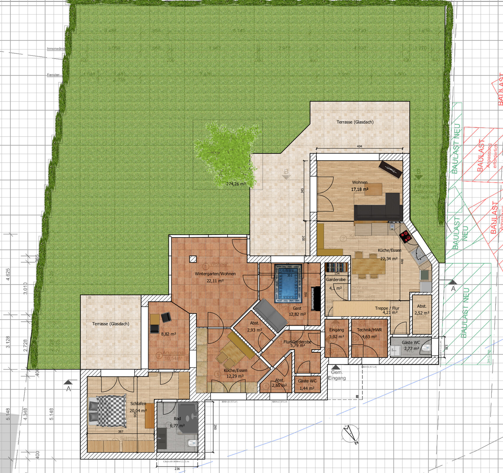

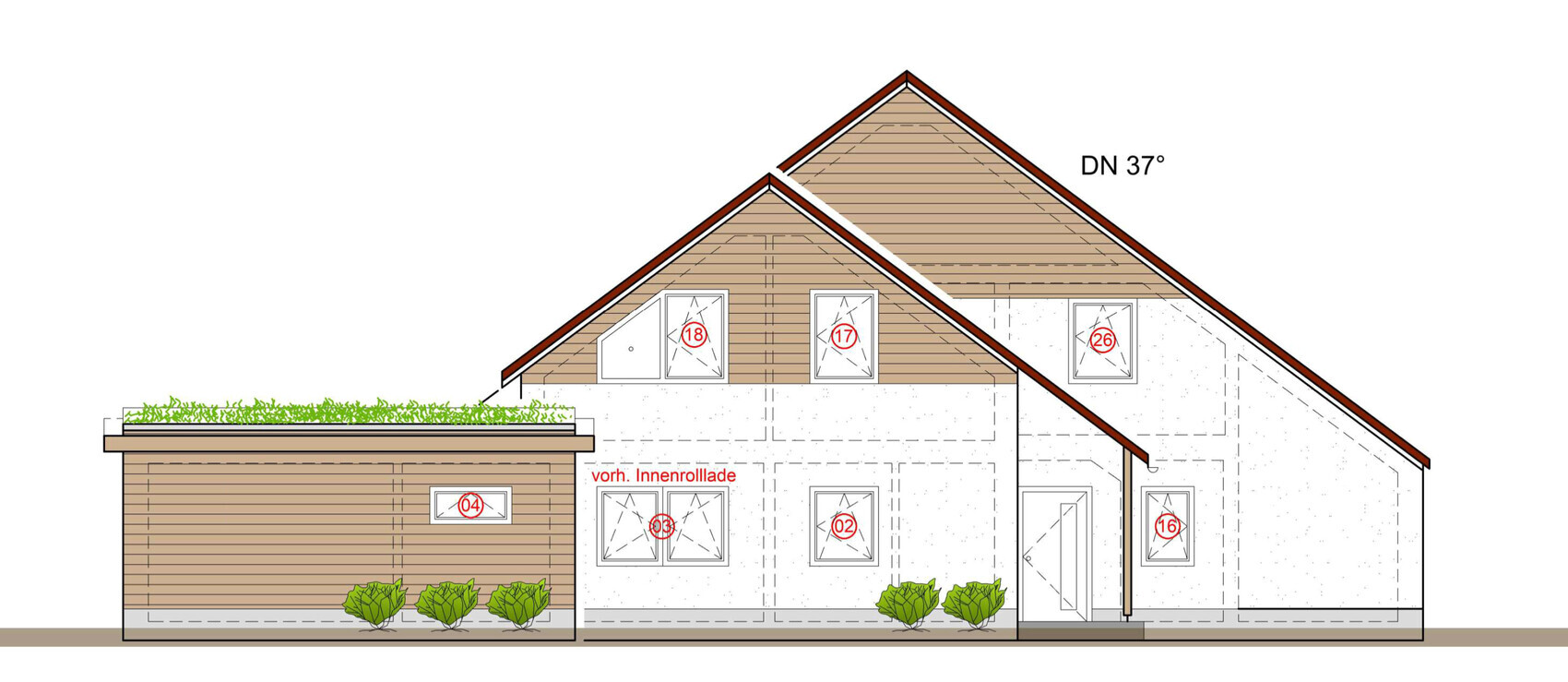

wir Planen seit langer Zeit einen Anbau/Umbau des Einfamilienhaus meiner Eltern zu einem Zweifamilienhaus, mit einer ebenerdigen Wohneinheit für meine Eltern und einer Wohneinheit im EG und OG für meine Familie mit 2 Kindern.

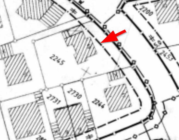

Weil es diverse Einschränkungen gibt, bzgl Bebauungsplan und Abstandsregeln, ist der Grundriss leider nicht so einfach, wie wir es bei freier Planung machen würden. Aber es gibt hier praktisch keine verfügbaren Baugrundstücke, deshalb kommt ein Neubau nicht in Frage. Wir haben jetzt zusammen mit einem Architekten einen Entwurf erstellt, der nicht in allen Details dem Bebauungsplan entspricht, aber hinsichtlich der Genehmigungsfähigkeit schon mit dem Bauamt abgesprochen wurde.
Weil es schon recht kompliziert war einen passenden Entwurf zu erstellen und seit unseren ersten Vorstellungen schon viel verändert werden musste, wollte ich das Ergebnis jetzt auch mal hier zur Diskussion stellen.

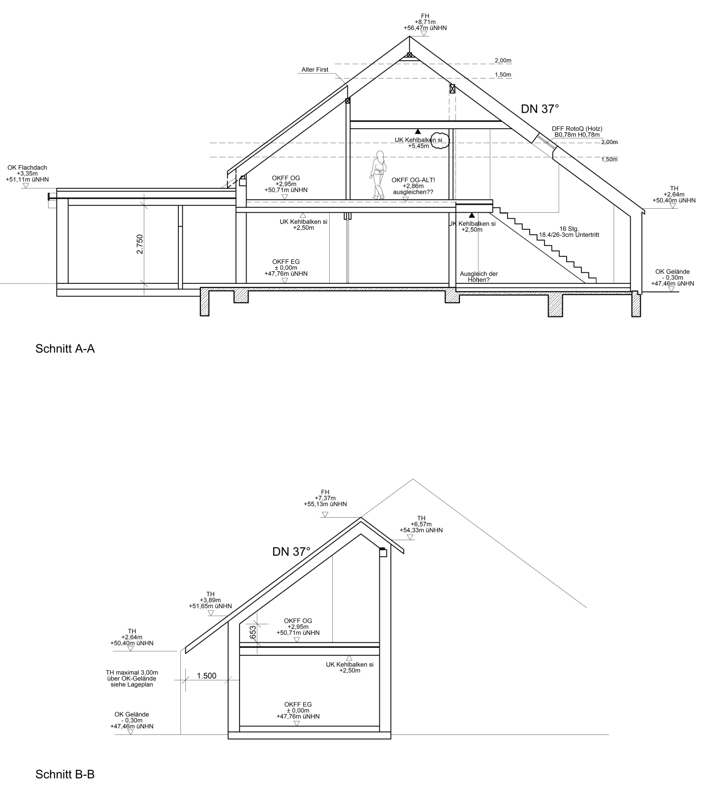

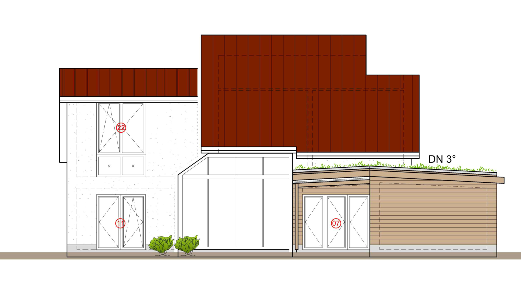

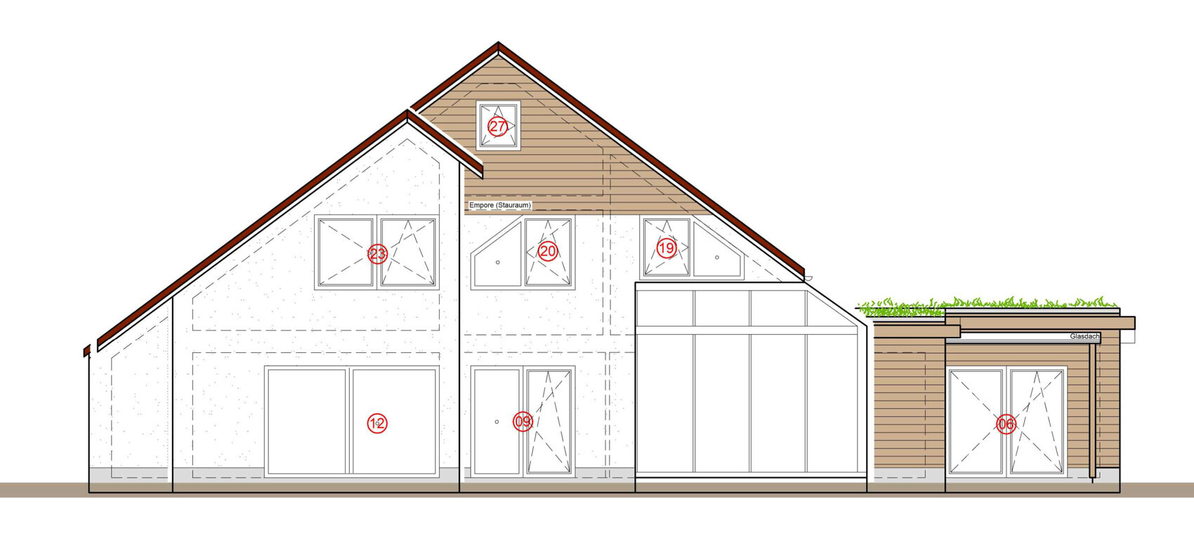

Das ganze Dach wird erneuert und der First versetzt, so dass das Gebäude höher wird und mehr Platz bietet. Der Teil, der im Garten angebaut wurde, sollte eigentlich ein Pultdach erhalten, nach Absprache mit dem Bauamt muss das Satteldach aber zumindest angedeutet werden.
Im gleichen Schritt soll das Haus auch auf KFW-85 Standard saniert werden und die Gasheizung gegen eine Erdwärmepumpe getauscht. Der Bestandsbau ist ein Holzständerbau mit massiv gemauerten Außenwänden (BJ 89). im Zentrum ist jetzt noch eine 2x2m Wendeltreppe, die dann verschlossen werden soll. Der Anbau soll als Holzrahmenbau ausgführt werden, wenn uns der derzeitige Holzpreis keinen Strich durch die Rechnung macht.

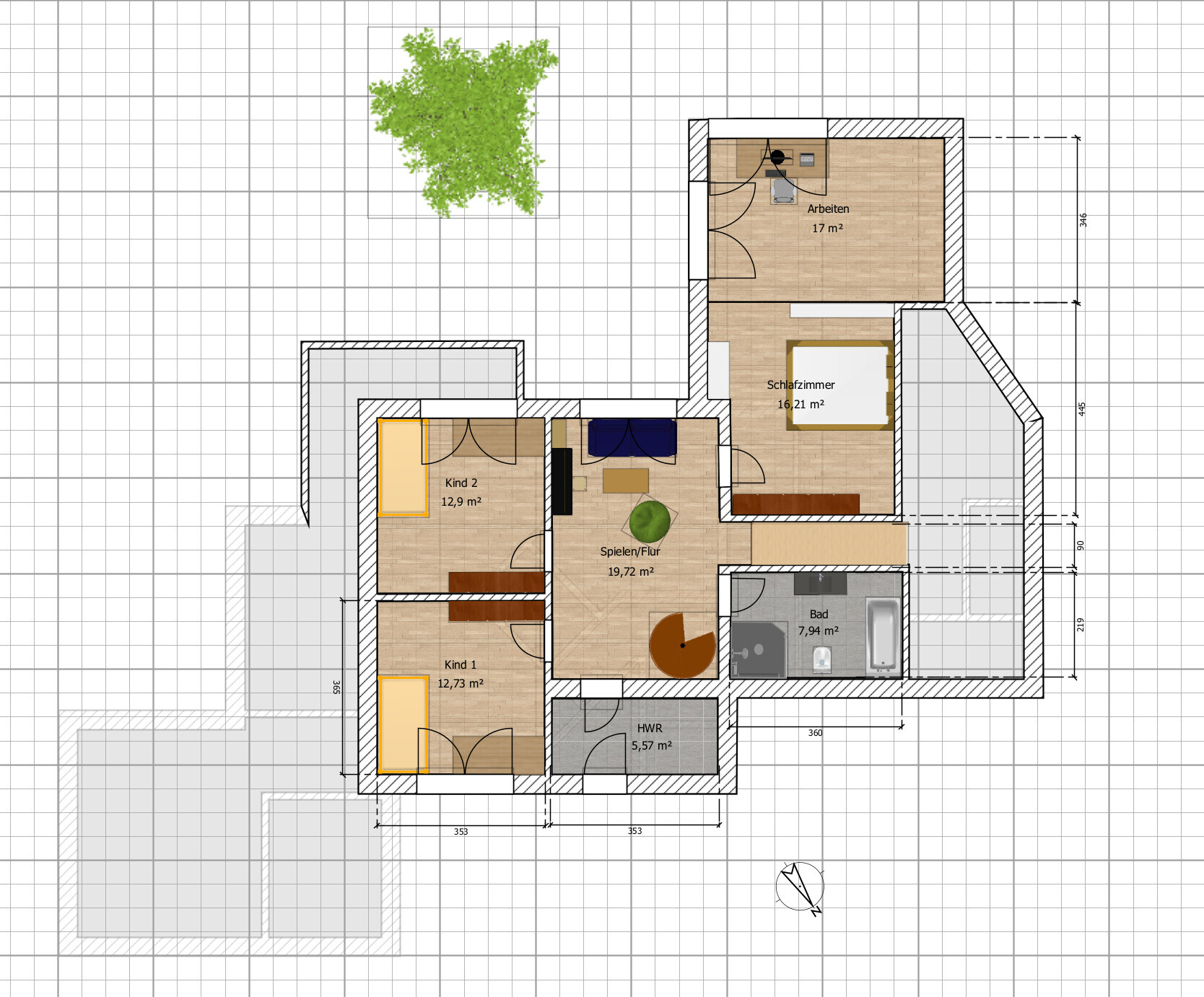

Noch nicht sicher sind wir uns bei der Heizungsform im OG. Die neuen Räume sollen eine Fußbodenheizung bekommen, aber bei den Bestandsräumen im OG bin ich unsicher ob die Statik das mitmachen würde (der Entwurf war bislang noch nicht bei einem Statiker). Alternativ könnten wir uns z.B. eine Beheizung der quer durch das gesamte OG verlaufenden Wand mit einer Wandflächenheizung vorstellen.
Um im Anbau genügend Tageslicht in die Küche zu bekommen, planen wir den Luftraum über der Küche offen zu lassen und ein Dachflächenfenster einzubauen. Ebenso soll das Bad im OG und evtl. das Schlafzimmer ein Doppelflügelfenster erhalten.
Ich denke, dass die Statik bei dem Elternschlafraum über der Küche noch ein Problem wird (da es darunter kaum tragende Wände gibt) obwohl der Architekt das bisher nicht angesprochen hat. Wie könnte man das ggf. am besten lösen, ohne den angesprochenen Luftraum der Küche zu verschließen?

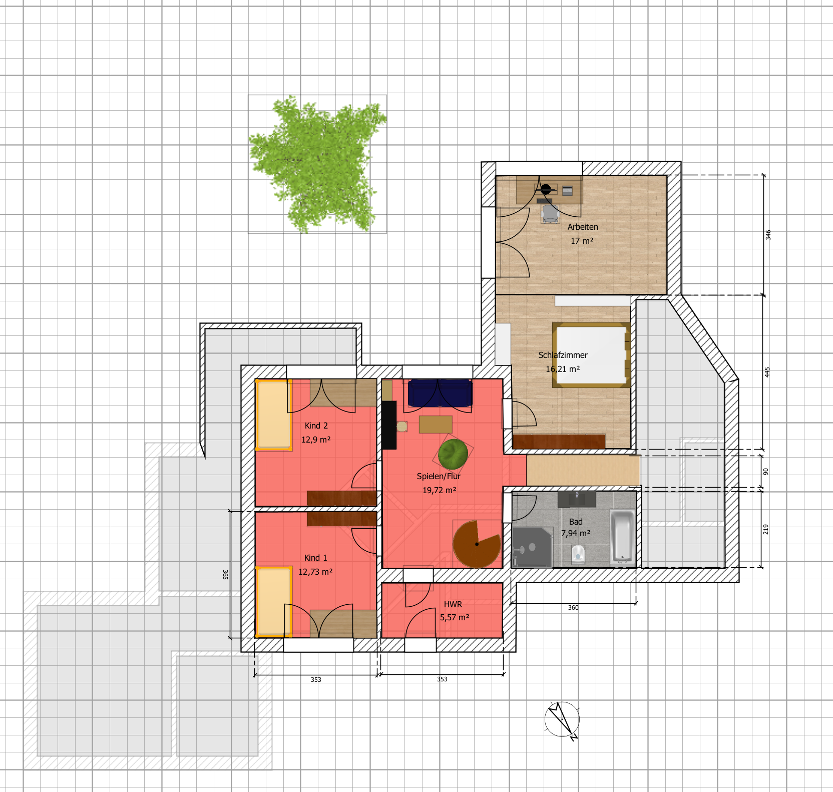

OG: 2 Kinderzimmer, Schlafzimmer, Bad und Hauswirtschaftsraum
Büro: ein Arbeitsplatz in einem ruhigen Raum (halb abgetrennter Teil vom Schlafzimmer) der nur teilweise als Home Office genutzt wird.

Wahrscheinlich habe ich mit Holzständerbau das falsche Wort benutzt. In der Mitte sind 4 dicke Holzständer/Pfeiler, die das Dach halten, außen aber gemauerte Außenwände (teils auch Beton U-Schale)
Gibt es einen Grund für die Abneigung gegen 90° Winkel. Das ganze Projekt hat was von einer Tetrisoptik
Im EG Eltern sehe ich ein Problem mit der Barrierefreiheit. Selbst mit Rollador wird es mehr als eng.
Schaue dazu einmal bei Nullbarriere vorbei
Zeichne einmal wirklich die nutzbare Schrankfläche ein. Mit einer langweiligen Rechteckigen Küche und entsprechend mehr Schrankfläche wirst du den gleichen Stellraum bekommen.
Im Hinblick auf benötigten Platzbedarf bei Hilfsmitteln würde ich sagen weniger ist mehr.
Für was ist der kleine Raum vor dem Schlafzimmer/Bad?
In eurem Bereich Eg würde ich eine andere Treppe wählen. Das Raumgefühl unter der Treppe in das Haus zu kommen hat was von einer 40qm Familienwohnung 1925.
Ich finde auch ein Tisch an dem ihr dauerhaft alle 6 Platz habt ist kein Luxus.
OG würde ich nochmal neu Planen. Spielflur größer als die Kinderzimmer, Bad für die Hausgröße ehr klein, Wendeltreppe in DG warum nicht die normale Treppe fortgesetzt.
Finde das OG zu verwinkelt. Die ganzen Vor- und Rücksprünge kosten und sind nicht unbedingt optimal für den Wohnkomfort

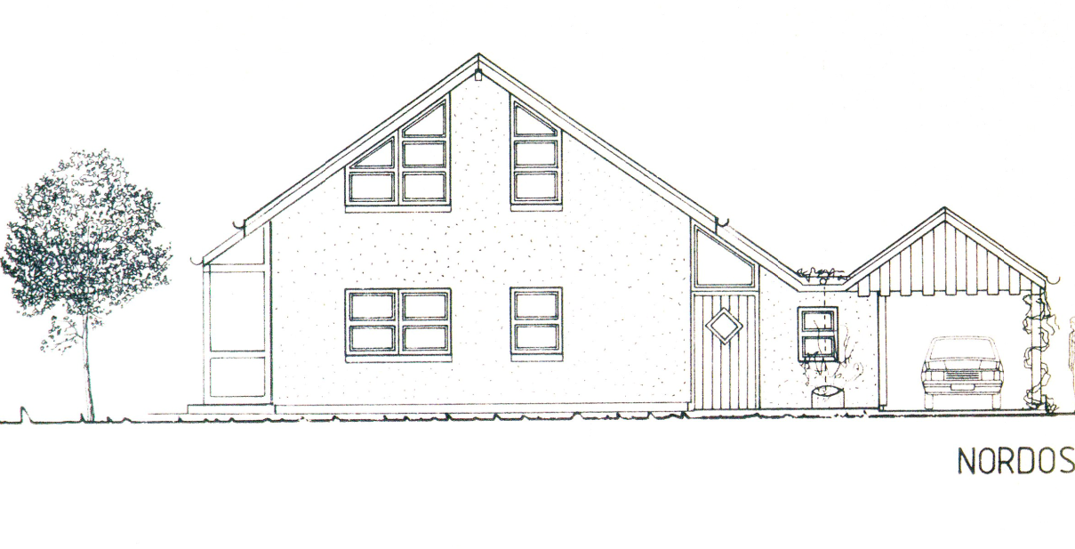

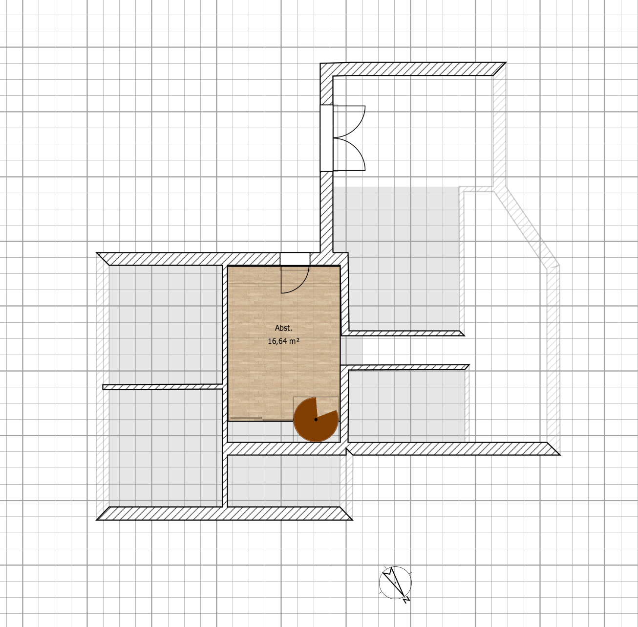

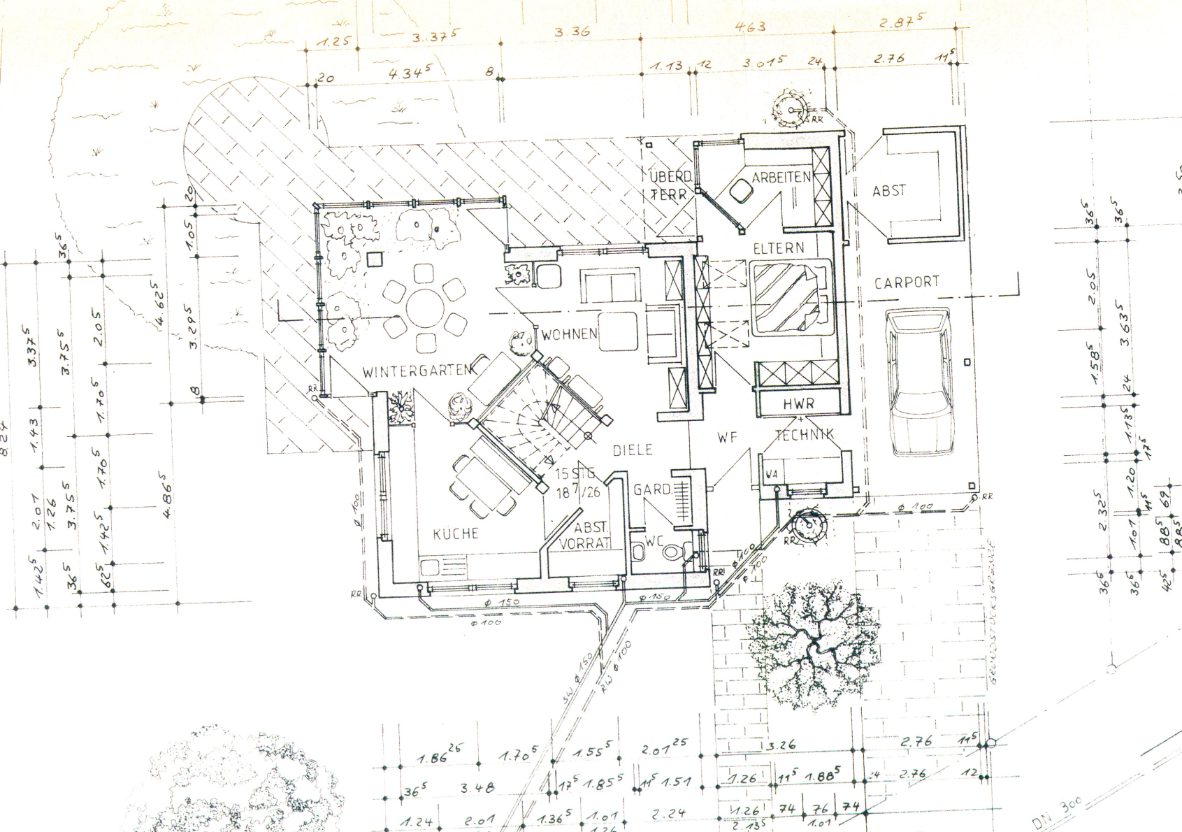

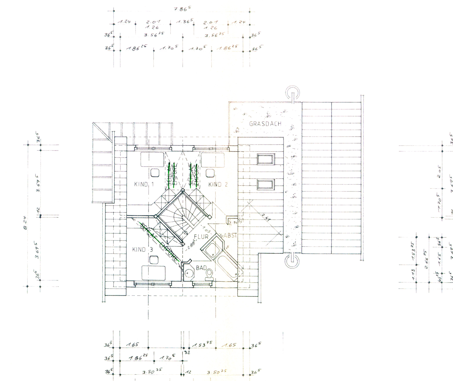

Das hier sind die Bestandspläne.
Die schrägen Wände im Anbau kommen durch die Baulasten auf dem Nachbargrundstück. deswegen können wir nicht über die ganze Länge rechtwinklig an der Grundstücksgrenze bauen.
Die 45 Grad Winkel im Bestand sind schon vorhanden.
Der kleine Raum vor dem neuen Schlafzimmer meiner Eltern kommt daher, dass sie auf keinen Fall auf das Ostfenster ihrer Küche verzichten möchten (Sonnenlicht beim Frühstück...).
Warum nutzt ihr nicht den Teil „Eltern“ und baut Eltern eure Hälfte Seniorengerecht um?
