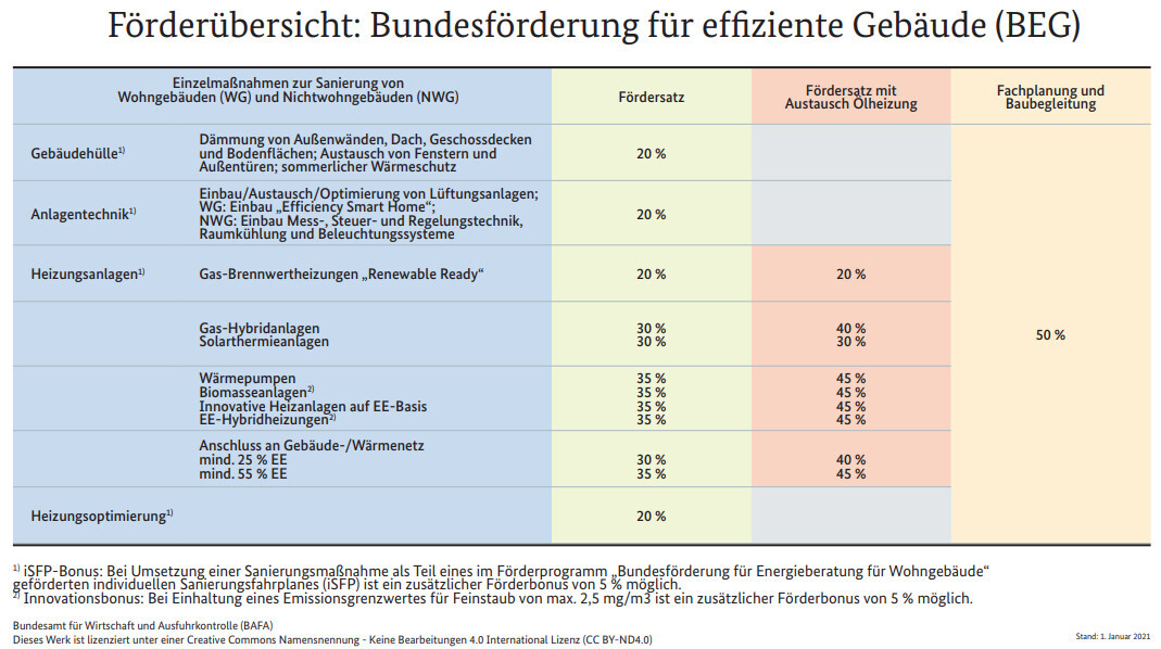

Wie kommt man an so hohe Förderungen? Liegst Du nicht immer 5% zu hoch?

myDoering
Grundförderung von 45%
iSFP lassen wir uns gerade erstellen +5%
Bei Pellet würde die Ökofen Kondens mit Zeroflame den Innobonus bekommen.
