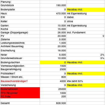

Auflistung der geplanten Kosten inclusive Puffer:
Kostenzusammenstellung:
  • Gesamtkosten 830.000
  • abziehbares Eigenkapital - 470k durch den Verkauf
  • Finanzierungssumme 350.000 / Maximale monatliche Rate der beiden Parteien 2500€ - das Gehalt meiner Frau lass ich bewusst komplett aus der Berechnung raus.
  • Sondertilgung "lass ich mal offen" - wenn mehr Geld da ist wird das hierfür genutzt. (eigentlich sind hier 400 pro Monat drin - aber das ist ein Puffer)
Das Haus soll gutem Standard entsprechen. Verschiedene Gewerke wie Photovoltaik, Spachtelarbeiten, etc. wollen wir vergeben (an befreundete Firmen - oder EL der Familie) um den Hauspreis noch etwas niedriger zu machen.
Der Hauspreis ist aktuell ein "Schlüsselfertiges Haus von Bien-Zenker - Incl. aller Maler, Boden etc. Arbeiten. (Ohne Mehrkosten bei der Bemusterung gerechnet) Allerdings gibt es hier noch diverse Überlegungen. Lassen wir den Preis mal so als "Basis".

Zu Deiner Kostenaufstellung: Die finde ich etwas verworren.
Die Restlichen Kosten mit allem drum und dran (incl der Kreditraten) sind zusammengefasst:
B: Einkommen 3100€ Ausgaben 2500€ = Übrig 600€
S: Einkommen 650€ Ausgaben 480€ = Übrig 170€ (Elterngeld ohne Gehalt)
Schwiegereltern: Einkommen 3500€ Ausgaben 2300€ = Übrig 1200€ (ohne "Lebensmittel und Benzin)
Wenn "alle in 3 Jahren unter einem Dach wohnen" sieht die Situation er Schwiegereltern anders aus:
Schwiegereltern: Einkommen 3000€ Ausgaben 700€ = Übrig 2300€ (ohne "Lebensmittel und Benzin)

Frage:
Bauvorhaben mit Budget und Situation realistisch - oder habt ihr Bedenken oder andere Meinungen.

Geh doch mal zur Bank und schildere denen dein Vorhaben.
Dann bekommst du auch die Antwort, die du brauchst.
HilfeHilfe
von der Einkommens und Vermögenssituation sollte es entspannt klappen. Allerdings finde ich es moralisch gegenüber den Geschwistern fragwürdig. Habe selbst Geschwister welchem der eine Teil es egal ist und eine scharf ist auf Pflege / Haus.
Halten wir zusammen, ihr wollte die Schwiegereltern pflegen die ihre immobilie veräußern, das Eigenkapital in eure ( nicht der Schwiegereltern) Immobilie einbringen und auch noch die ETW als Miete zahlen müssen.
Dafür kümmert ihr euch um die Hausplanung , Hausbewirtschaftung und Pflege (?). Pflege wären Einkäufe und einen Pflegedienst beauftragen ? Oder kriegt ihr auch noch das Pflegegeld ?
