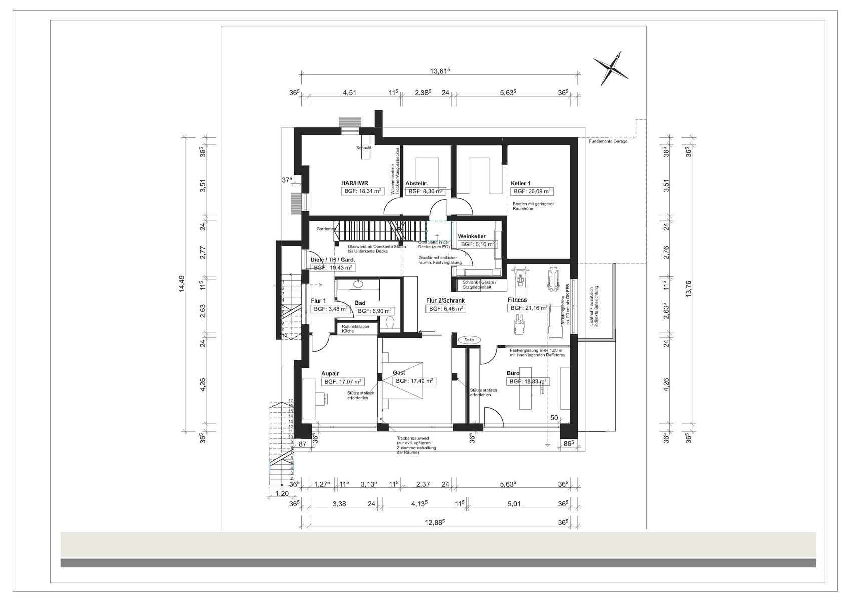

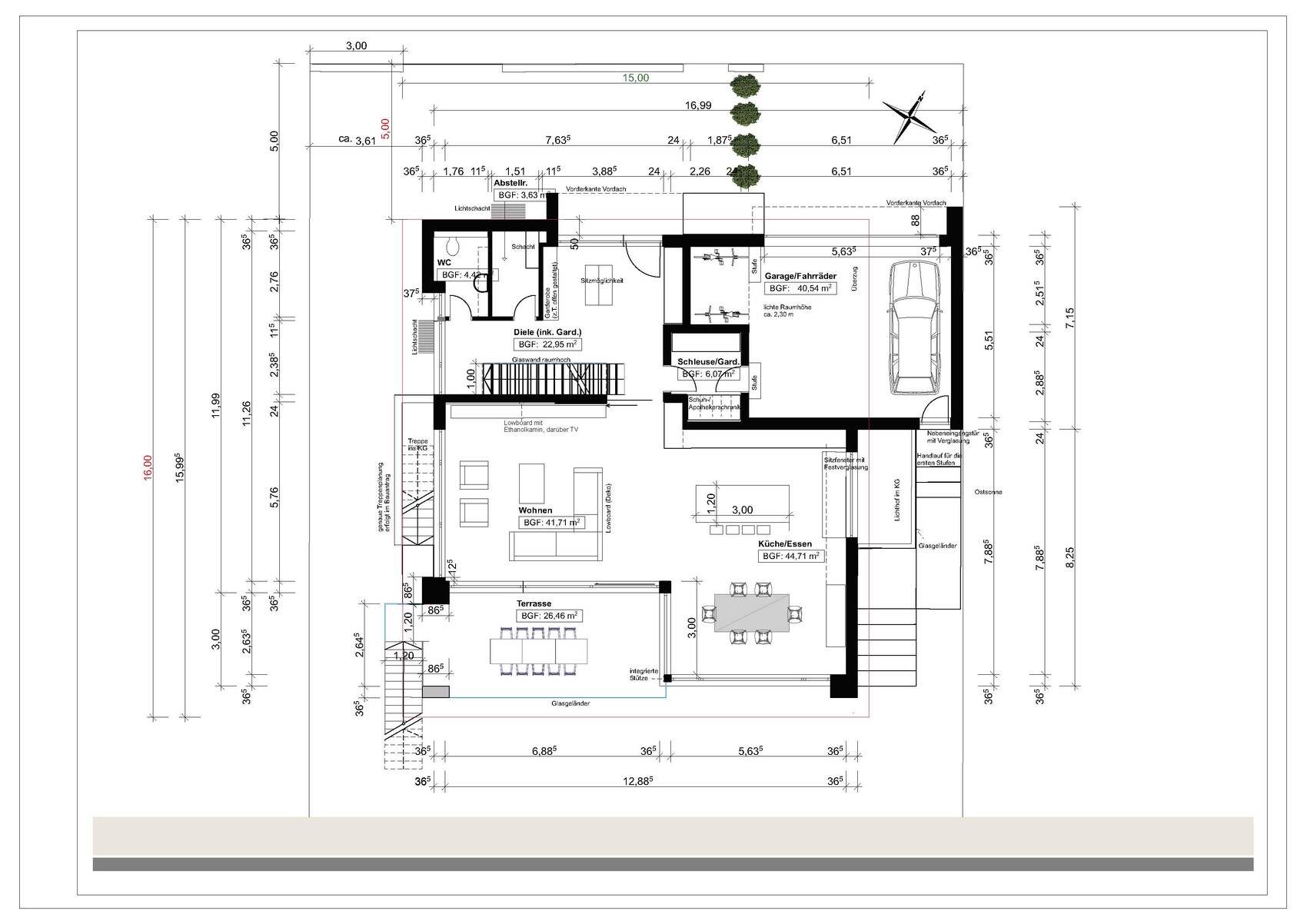

Hallo liebe Forum-Mitglieder,
ich bin vor kurzem auf dieses Forum gestoßen und habe schon das eine oder andere Thema für mich klären können. Vielen Dank dafür!
Meine Frau und ich haben vor kurzem ein Grundstück gekauft (1260 qm, sehr gute Lage, leichter Südhang). Auf dem Grundstück steht noch ein altes Haus, dass wir abreißen werden.
Wir möchten ein Haus mit ausreichend Platz für unsere 4-köpfige Familie (2 Kinder fast 2 und fast 4) sowie ein Aupair bauen und sind damit noch ziemlich am Anfang. Anbei der erste Entwurf unseres Architekten, der uns schon sehr gut gefällt.
Über Feedback würden wir uns sehr freuen.

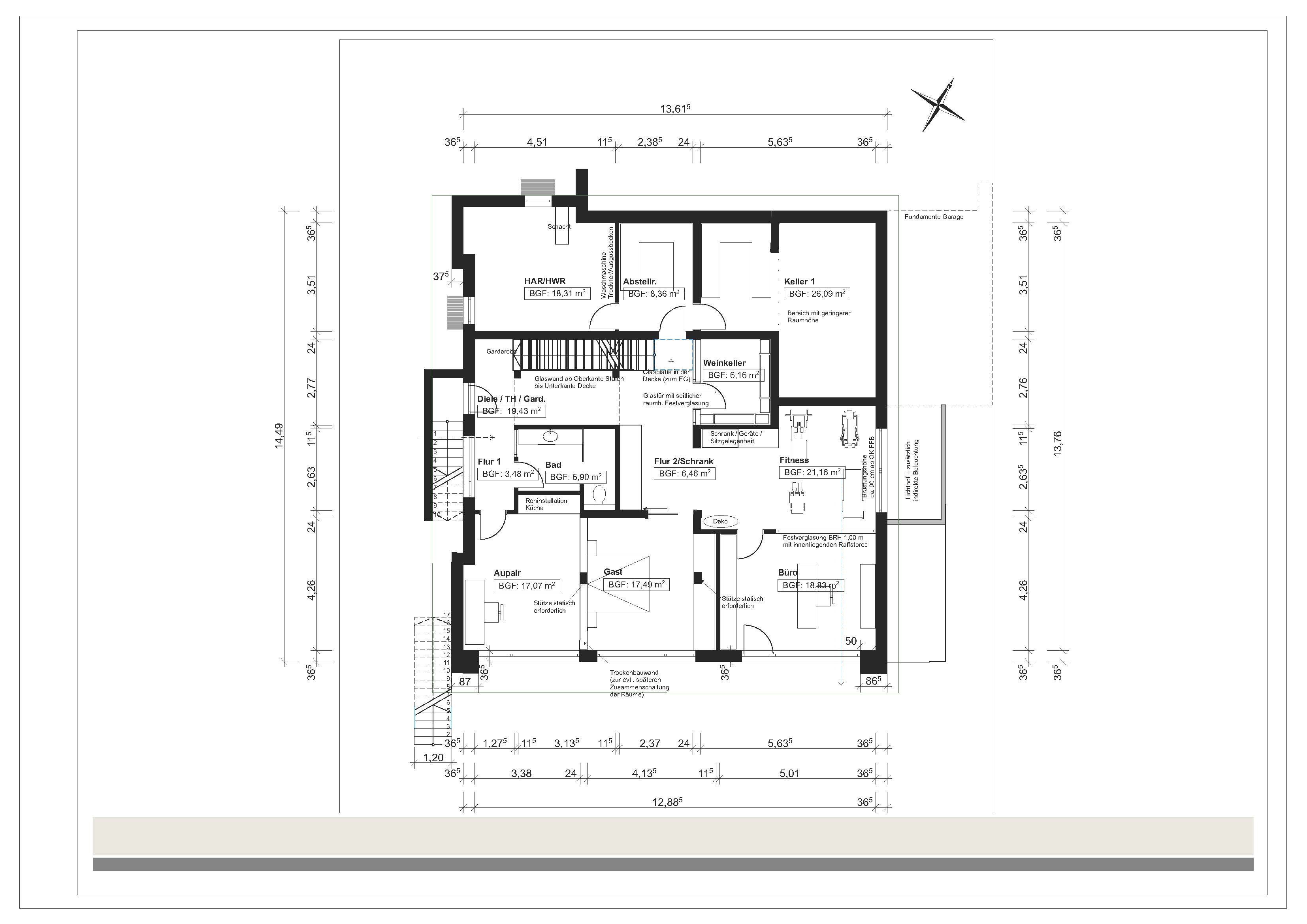

    • Aufgrund Hanglage kann das UG teilweise als Wohnbereich genutzt werden
    • Arbeitszimmer, Gästezimmer(=2. Arbeitszimmer), Aupair in UG
    • Offener Bereich im OG mit Bibliothek (haben wir jetzt auch, schätzen wir sehr, gibt auch mehr Flexibilität bei der Einrichtung des Wohnzimmers, da große Bücherwand nicht immer passt)
    • Separater Eingang zu KG; Möglichkeit Aupair- und Gästezimmer zusammenzulegen und damit später Einliegerwohnung zu schaffen
    • Im EG überdachte Terrasse
    • Direkter Zugang vom EG in den Garten über Außentreppe
    • Große Terrasse im UG (5m tief, an die Pool anschließt)
    • Alufenster
    • Balkongeländer aus Glas (teuer gibt dem ganzen aber eine Leichtigkeit, die wir mögen)
    • Im OG große Ankleide
    • Fitnessraum im UG
    • Weinkeller im UG
    • Schleuse zur Garage als zweite Garderobe (zus. zu einbauschrank am Eingang)

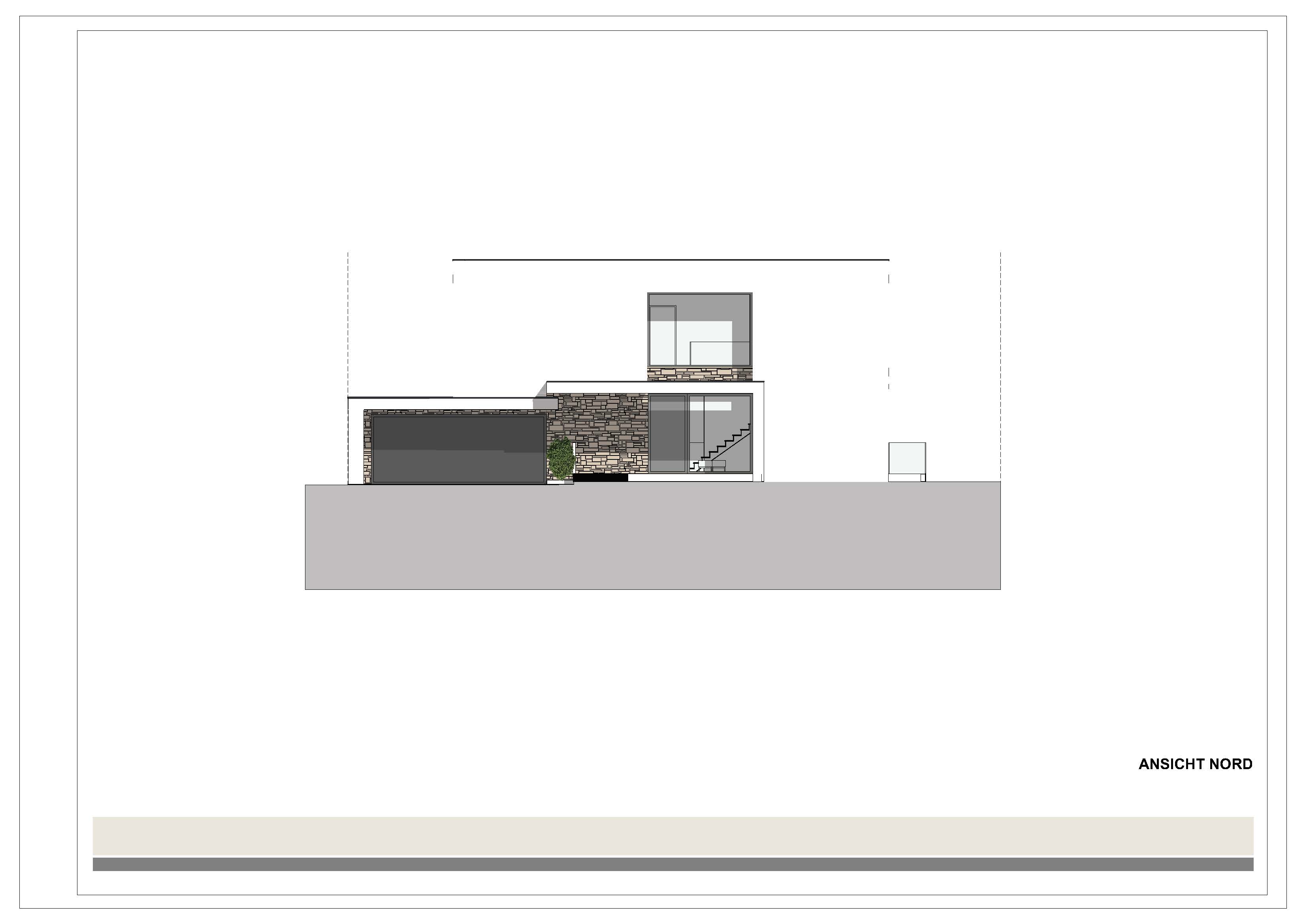

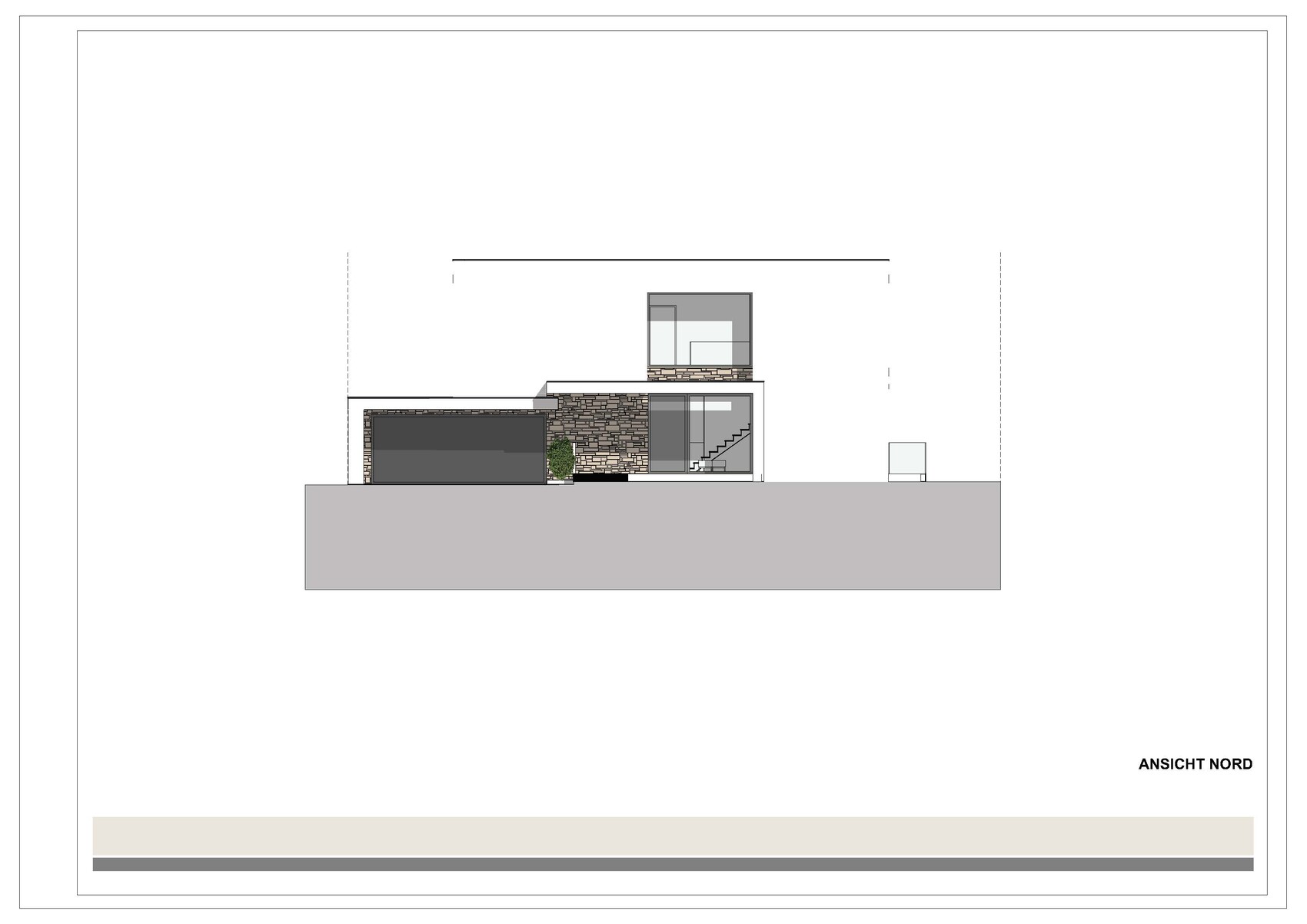

  • Garage liegt aufgrund Gefälle der Straße unterhalb EG, niedrigere Höhe ist nötig, um Höhenvorschriften für Grenzbebauung einzuhalten; wir überlegen noch, wie wir das gestalten, derzeitiger Entwurf mit dem Vordach über Eingang und einem weiteren weniger tiefen Vordach über Garage, welche sich noch ein Stück überlappen evtl. noch verbesserungsfähig
  • Klavier können wir nicht sinnvoll im EG aufstellen, Aufstellung Klavier im OG ist aber wohl der Preis für die vielen Glasflächen im EG
  • Luft-Wasser Wärmepumpe lässt sich lt. Architekt nur außen aufstellen, da es in der benötigten Leistungsgröße keine Produkte für die Innenaufstellung gibt, jedenfalls dann nicht, wenn Wärmepumpe Kühlfunktion haben soll

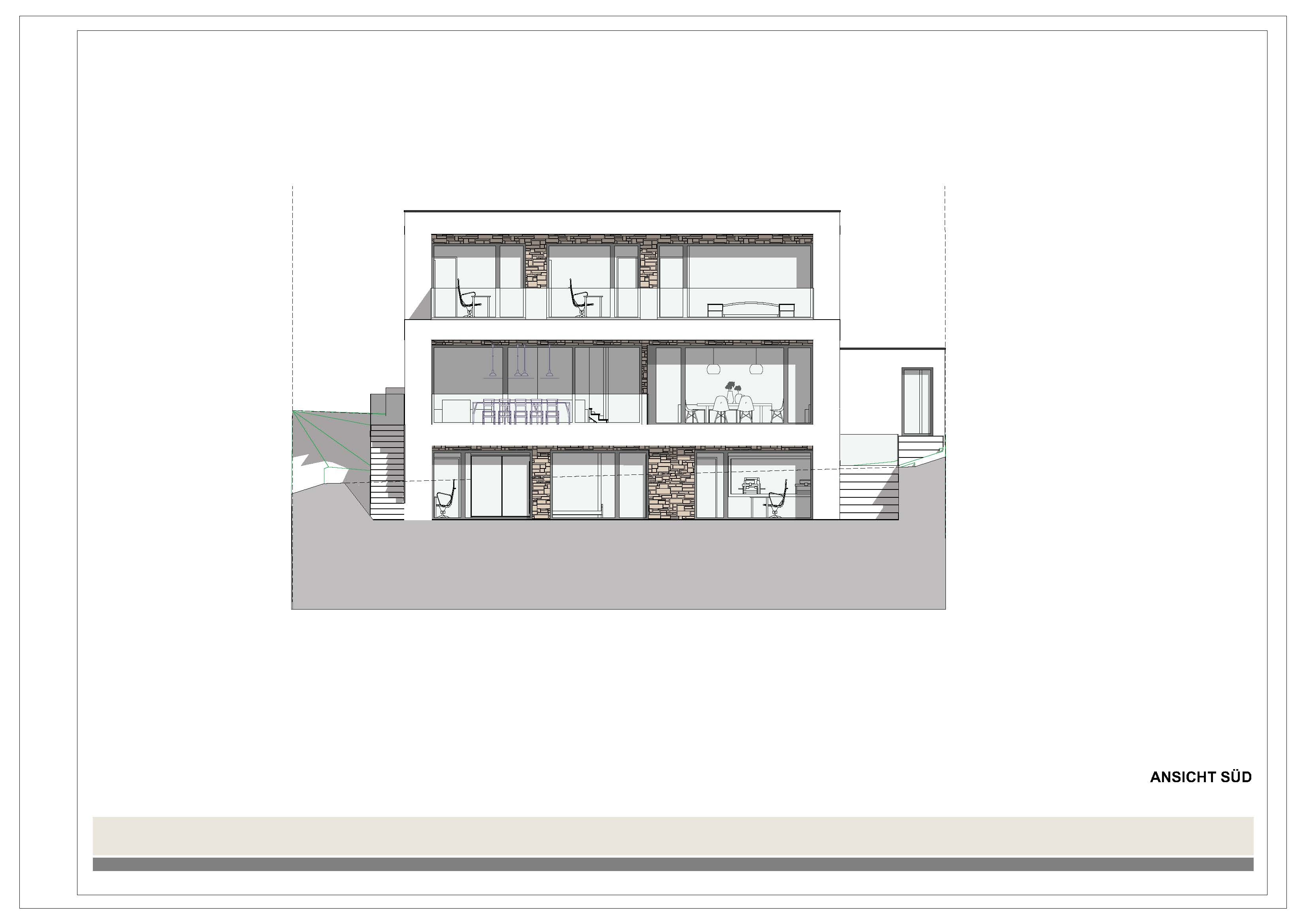

Wir haben eigenen Entwurf gemacht und diesen unserem Architekten zusammen mit umfangreichem Briefing gegeben. Unser Architekt hat dann auf der Basis einen Entwurf erstellt, der uns schon sehr gut gefällt
Was kann man noch besser gestalten und warum? Außerdem Eure Sicht auf unsere offenen Punkte (siehe nachstehend nochmal zusammengefasst)
  • Ideen zur Nordseite (Straßenseite), Gestaltung Vordach, Problem der niedrigeren Höhe der Garage
  • Notwendigkeit Klimaanlage, Multisplit vs zentrale Klimaanlage, Abhängung Decke wie tief bei zentraler Klimaanlage, Kosten?
  • Gibt es Luft-Wasser Wärmepumpen mit Kühlfunktion zur Innenaufstellung in der von uns benötigten Leistungsklasse > 14 kW)?

Gefaellt mir ganz gut.

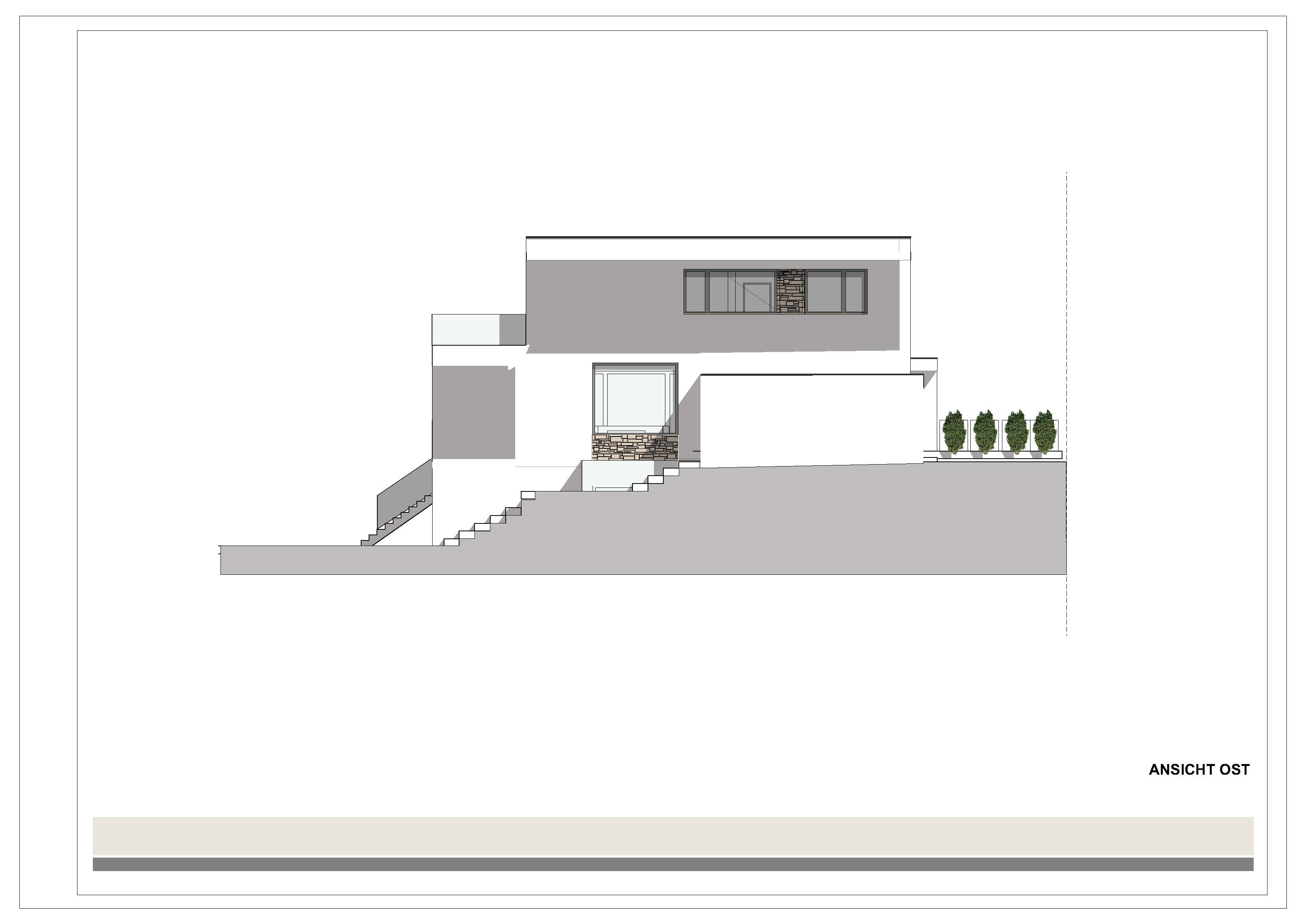

Gibt es einen Grundstücksplan mit Hoehen?
Das mit der Garage ist mir auch aufgefallen.
Die Ansicht ist vom Plan sehr schlecht gibt es die besser?

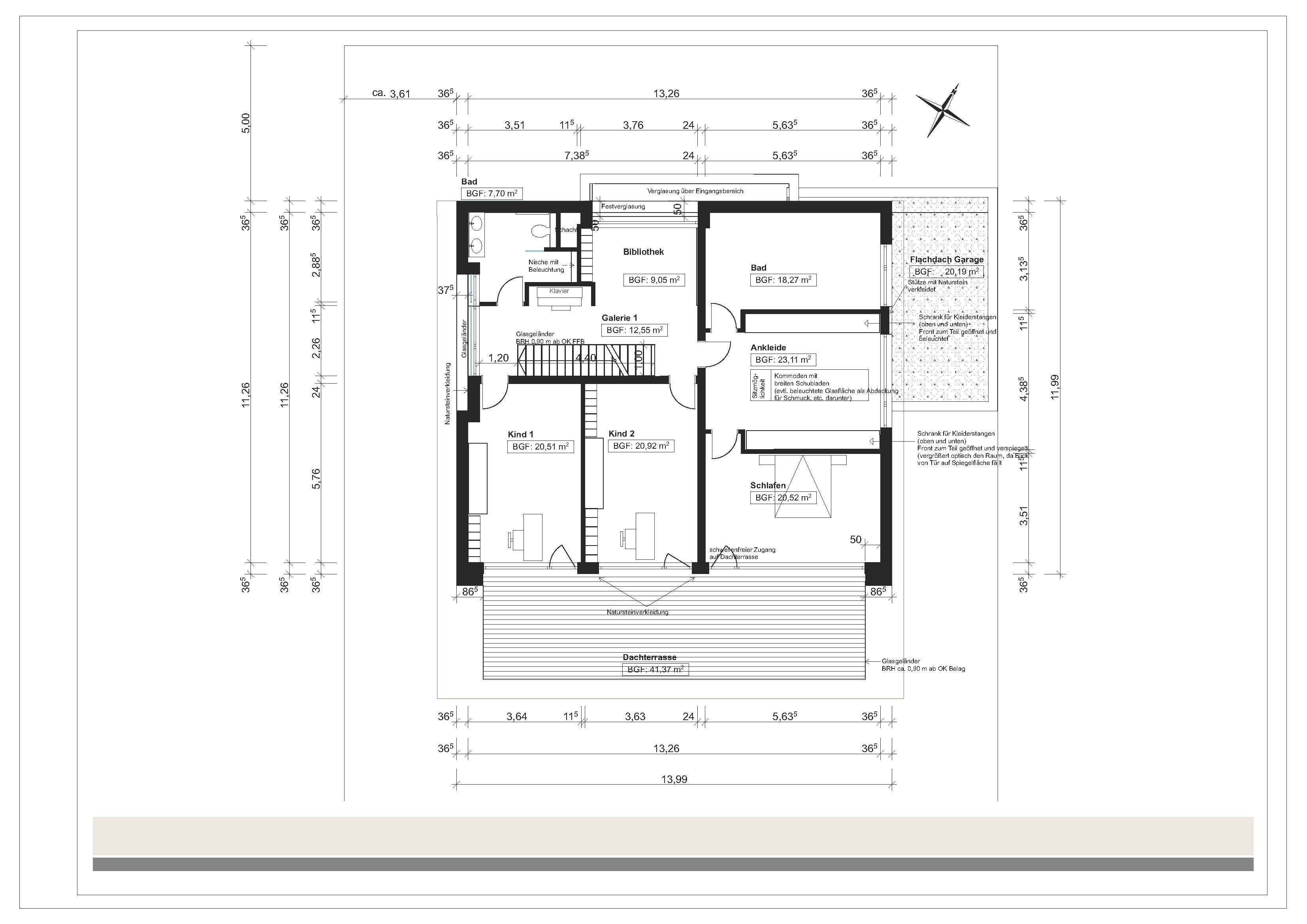

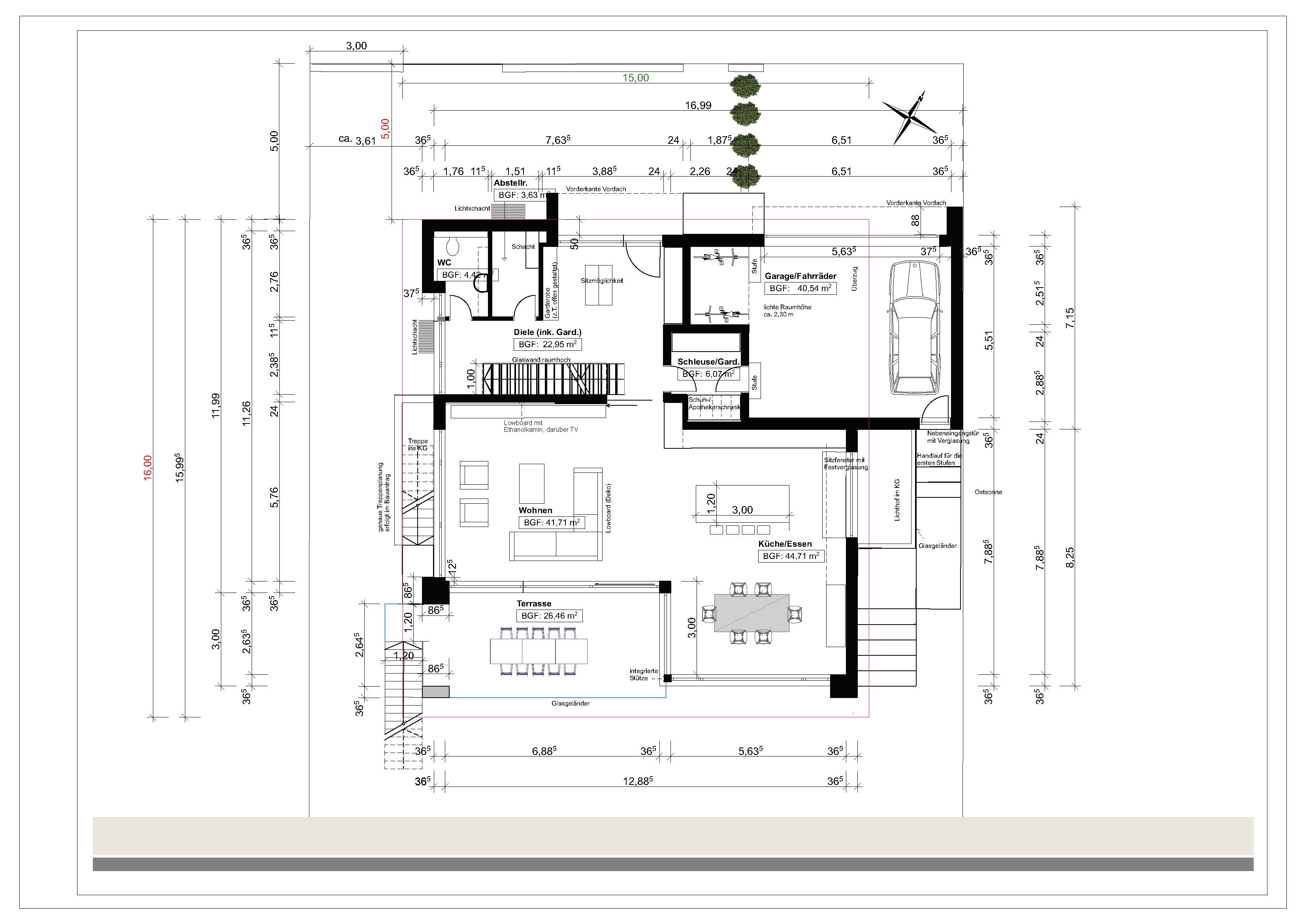

Der Schuh-/Apothekerschrank in der Schleuse ist ein Narrenscherz: er funktioniert nicht (sperrt die Türen).
Wenn Du hier ein Vergleichsbeispiel (mit allerdings ziemlich groben Ähnlichkeiten) anschauen willst, das wäre das von @sichtbeton82 in https://www.hausbau-forum.de/threads/grundrissplanung-für-zfh-im-Hang.24435/
Das mit dem Klavier ist natürlich echt ein Problem...
Ein Klavier ist hier kein Problem, nicht wahr @chrisw81 ? - schwieriger ist schon die Platzierung eines Nähzimmers (noch ´n Insidergag, siehe https://www.hausbau-forum.de/threads/unser-entwurf-fuer-ein-guenstiges-haus.34041/).

Kommt da ein Pool mit sepaeraten Badehaus hin? Ansonsten erscheint mir das recht unpraktisch jedes Mal die Dusche vom Au pair zu benutzen.
Ich haette Schlafzimmer und KZ unten platziert.
