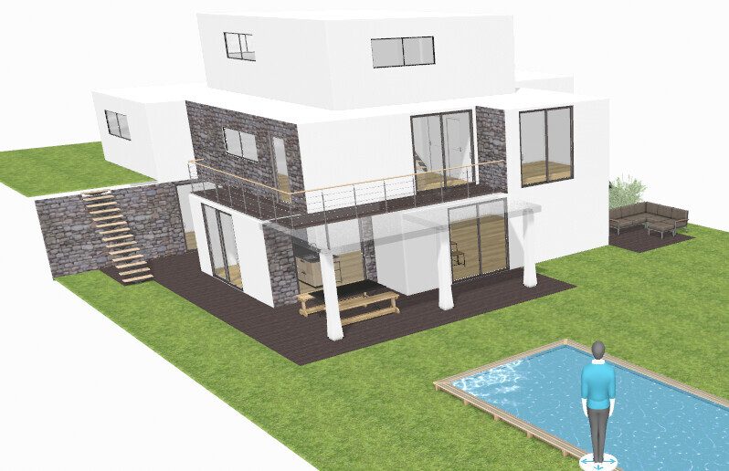

hm... ein Aupair nutzt und bewohnt dort die Räumlichkeiten, wo es die Familie macht. Der Einspriuch von @icandoit
Ich sehe hier ein SplitLevel oder zumindest im EG die Schlafräume mit Eingang und Garagen. Im UG dann Hauswirtschaftsraum, TK , Fitness und natürlich den Allraum zum Süden. Fitness und Hauswirtschaftsraum kann zB von einem Lichthof im vorderen Westen profitieren. Im OG dann Arbeit und Eltern. Oder Gast. Irgendwie so.
Die gewünschte Offenheit erreicht man meiner Meinung nach nicht durch eine überdachte Loggia im Allraum, sondern durch eine nahezu barrierearme Offenheit zum Garten.
Ich glaube, Split-Level bei dem Budget könnte der absolute Hammer werden....
Ich steh da voll drauf und bin froh, so gebaut zu haben. ist einfach ein tolles Raumgefühl.

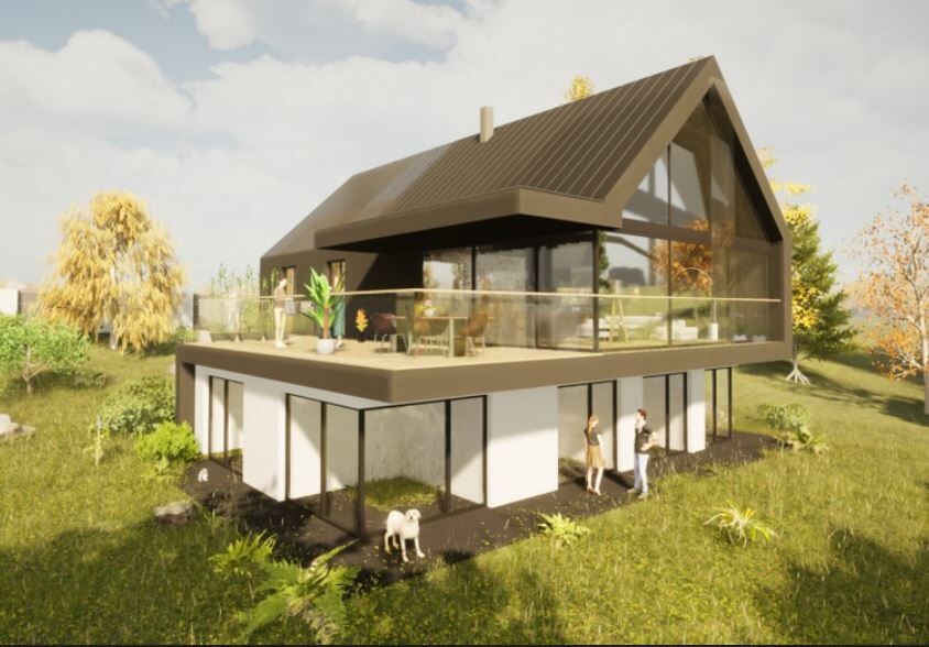

Vorlauf Mal nach "Haus, Aalen-Zochental" googlen, von "Liebel Architekten".
Das ist zwar auf nem relativ Flächen Grundstück, zeigt aber gut, wo die Reise hingehen könnte...
Das könnte was sehr feines werden. ;)
