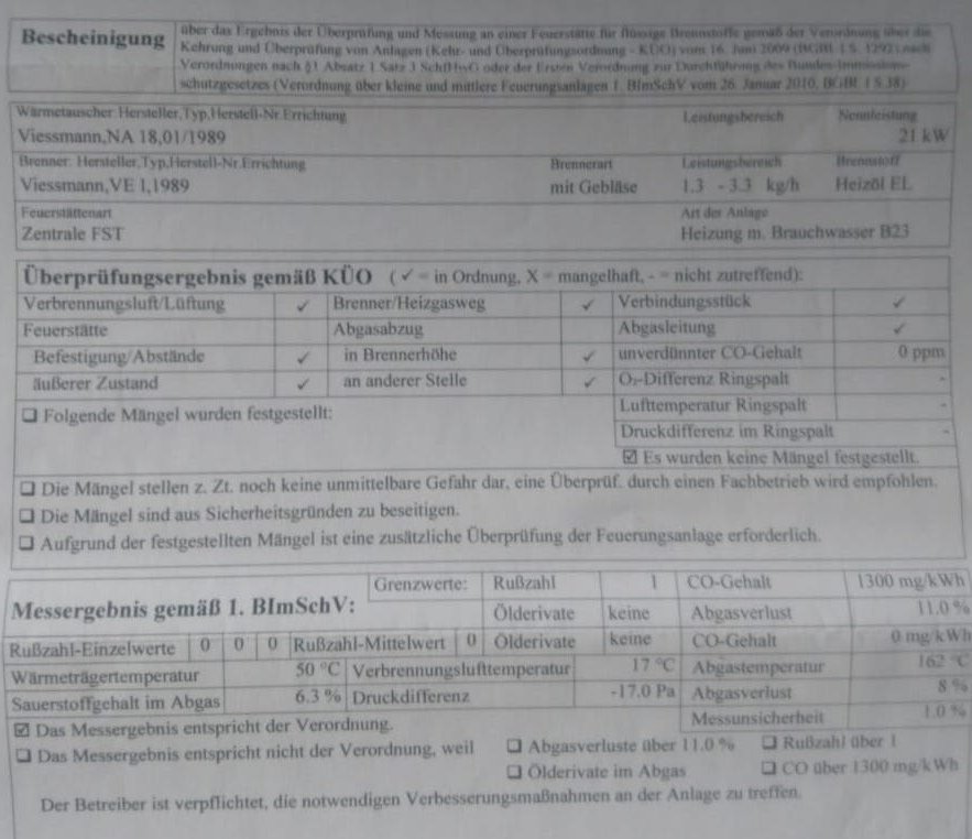

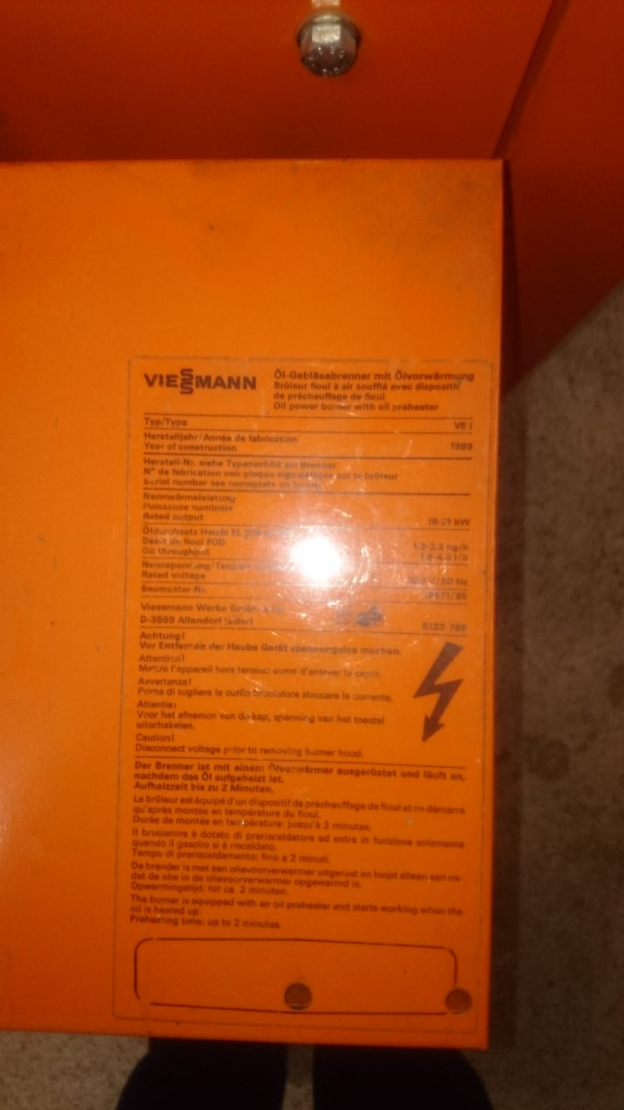

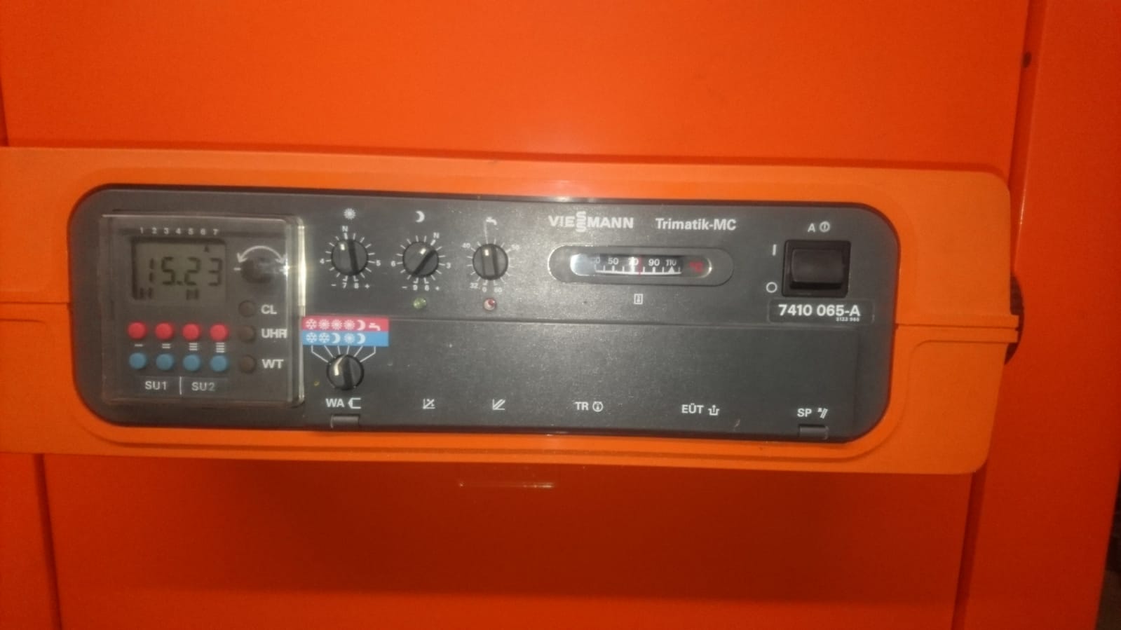

Hätte eine Ölheizung Bj. 1989 ohne Brennwerttechnik nicht eh längst Energieeinsparverordnung-konform getauscht werden müssen?
Oder was ist das für ein Kessel?
meowmeow
Das ist der jetzige Kessel, bisher hat niemand gemeckert.
