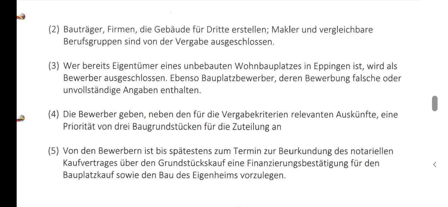

Für den Bauträger ist das sehr klug. Er kommt an Grundstücke obwohl Bauträger bei kommunalen Neubaugebieten mittlerweile oft außen vor sind. Dazu kann er gleich 10 Grundstücke mit Doppelhäusern bebauen und das alles direkt nebeneinander. Ihm entstehen also keine Nachteile. Und die meisten Käufer bemerken den Unterschied entweder nicht oder verstehen die Tragweite erst nach dem Einzug ;)
Wenn ein Bauträger keine Grundstücke kaufen kann, kann ein Bauträger auch keine Häuser bauen und komplett mit Grundstück verkaufen. Denn vom Bauträger kauft man ein fertiges Haus inkl. Grundstück. Bis zur Übergabe ist Bauträger Eigentümer. Wenn Bauträger hopps geht, dann steht TE ohne alles da und darf den Kredit abzahlen bis alles geklärt ist.
