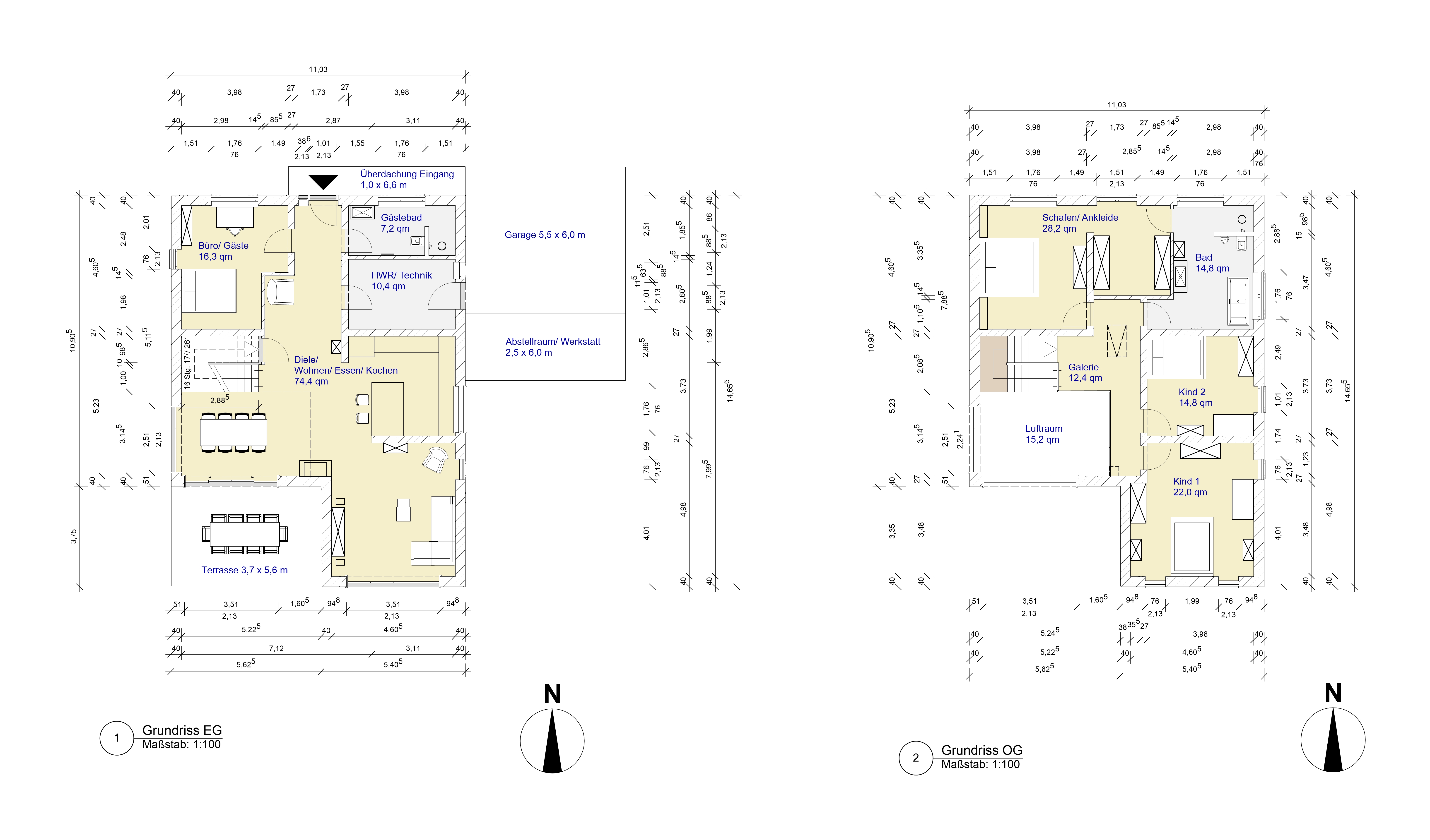

Halli hallo,
auch ich möchte gerne das Wissen und die Ideen aus dem Forum hier nutzen, um meinen Entwurf zu optimieren.
Ich freue mich über offene Worte und Kritik zu meinem selbst erstellten Entwurf

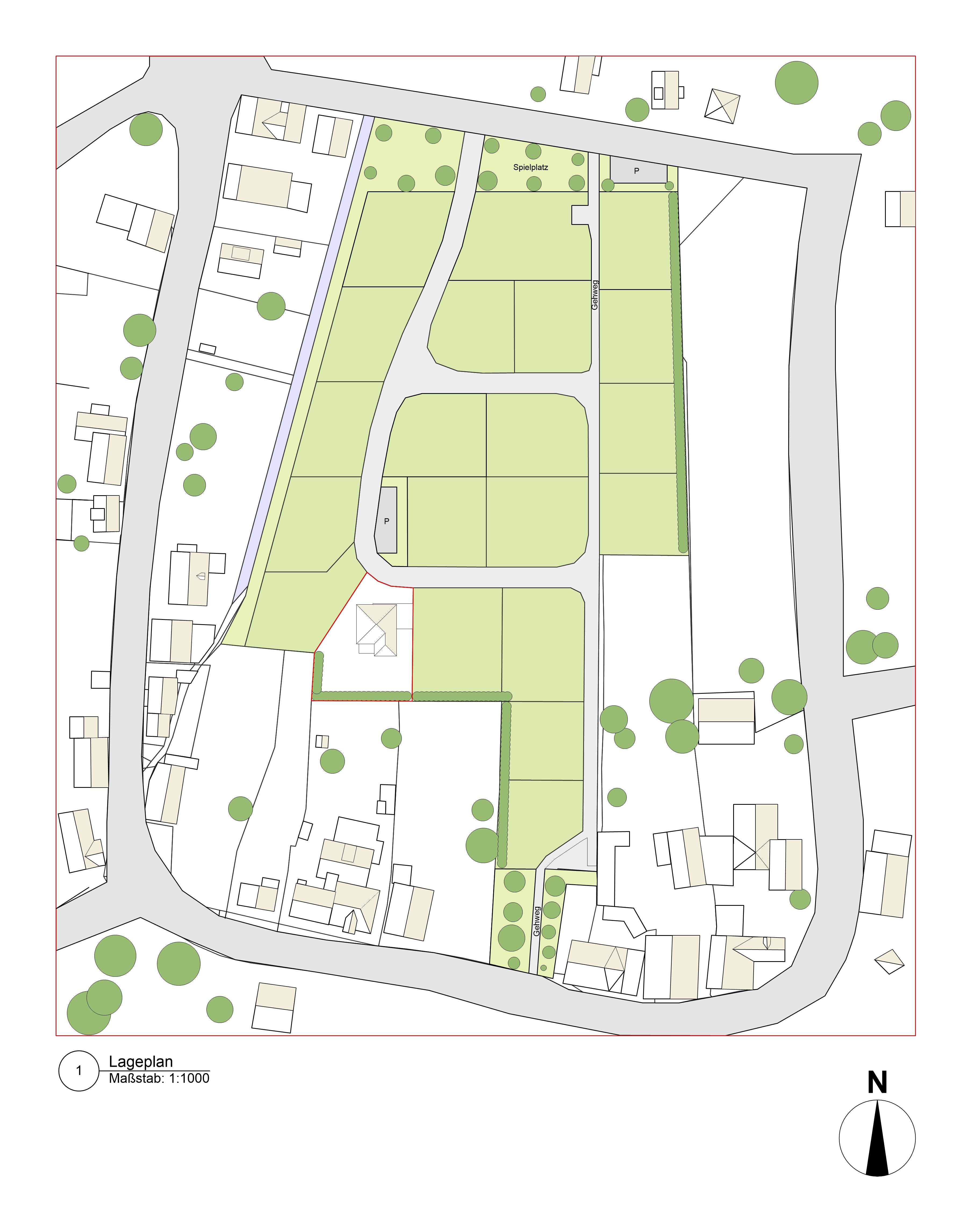

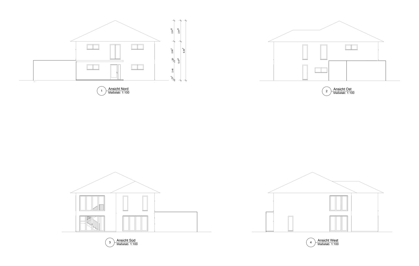

Größe des Grundstücks: 1.005 qm (ländliches Niedersachsen)
Hang: nein
Grundflächenzahl: 0,4
Geschossflächenzahl: keine Vorgaben
Baufenster, Baulinie und -grenze: 3 m Abstand zur Grundstücksgrenze
Randbebauung: Garage oder Carport mit Werkstatt/ Abstellraum 8 m Länge
Anzahl Stellplatz: keine Vorgaben
Dachform: keine Vorgaben
Stilrichtung: Stadtvilla
Ausrichtung: Hauseingang Nordseite, Garten mit Terrasse Südseite
Maximale Höhen/Begrenzungen: max. Gebäudehöhe 9 m
weitere Vorgaben: Max. 50 % der Grundstücksfläche darf versiegelt werden; nicht versiegelte Fläche muss als Grünfläche angelegt werden. An der Süd-West Grenze des Grundstücks muss ein 3 m breiter Pflanzstreifen mit einer Hecke vorgesehen werden. Regenwasser muss vermutlich auf dem Grundstück versickern - daher Einbau eines Regenwassertanks/ Zisterne.

Von wem stammt die Planung: von mir selbst
Was gefällt besonders? Warum?: 15 qm Luftraum (schafft viel Licht und Großzügigkeit), großer Wohn-/Essbereich mit offener Küche (Kochen ist mein Hobby und ich möchte dann im Geschehen sein), Süd-West-Ausrichtung des Essbereichs mit Terrasse (Abendsonne), Badezimmer übereinander (reduziert Kosten), direkter Zugang vom Schlafzimmer zur Ankleide und Badezimmer
Was gefällt nicht? Warum?: Augfrund der tragenden Wände übereinander ist ein Kinderzimmer deutlich größer als das andere (das große Kinderzimmer dürfte kleiner sein). Ich hätte gerne noch einen kleinen Abstellraum im OG. Es wäre schön, wenn die gesamte Wohnfläche noch etwas optimiert/ verkleinert werden könnte.
Preisschätzung lt Architekt/Planer: eigene Preisschätzung 500.000 inkl. Nebenkosten und Carport oder Garage
Persönliches Preislimit fürs Haus, inkl Ausstattung: 500.000
favorisierte Heiztechnik: Luft-Wasser-Wärmepumpe mit Fußbodenheizung
-könnt Ihr verzichten: Ankleide und Bad vom Schlafzimmer begehbar
-könnt Ihr nicht verzichten: Großer Wohn-/Essbereich mit offener Küche, Galerie, Gästezimmer/ Büro im EG
ich setze mich seit September 2020 mit dem Entwurf auseinander - dies ist der 2. Entwurf.
Optimierung/ Reduzierung der Wohnfläche (Kostenersparnis)?? Gibt es grobe Entwurfsfehler?
