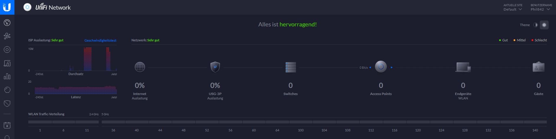

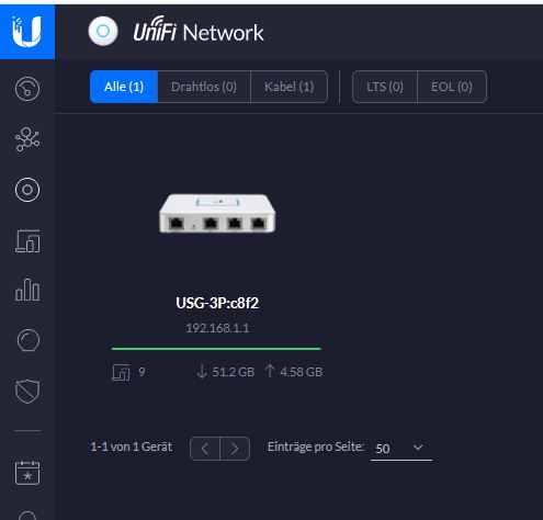

Allerdings werden die beiden APs nicht im Unifi Netzwerk angezeigt. Unter "Geräre" erscheint auch nur der USG:
UniFi Network Dashboard im Dunkelmodus mit Internet, Switches, Access Points und WLAN.
Weißer UniFi USG Router-Gateway mit mehreren Ethernet-Ports auf dunklem UniFi Network Dashboard.

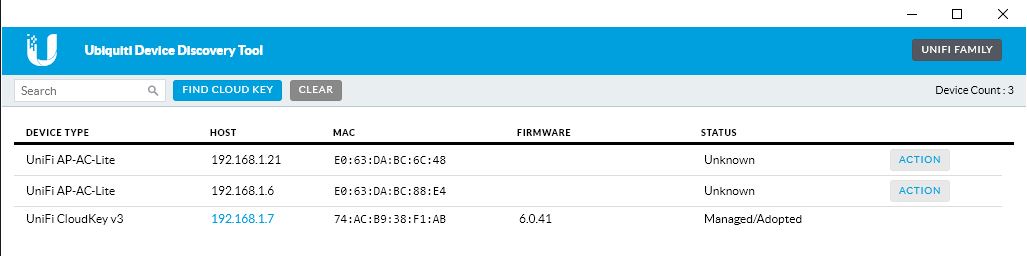

Im Discovery Tool sind beide zu sehen:
Screenshot der Ubiquiti Device Discovery Tool-Liste mit drei Geräten, Host-Adressen und Status.
Was muss ich machen, damit die beiden APs dem Netzwerk zugeordnet werden?

Du musst im Discovery Tool auf action und dann adoptieren. Sollte auch im Controller gehen.
Hast du die APs als Standalone eingerichtet? Ansonsten dürften sie gar kein SSID ausstrahlen.
Im schlimmsten Fall zurücksetzen und im Controller adoptieren. Benutzgruppe(n), Netzwerk(e), Wifi(s) .... einrichten.

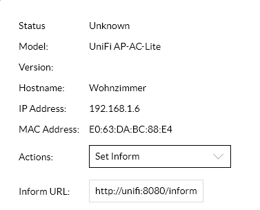

Habe sie wohl als Standalone eingerichtet. Nachdem ich im Discovery Tool auf action klicke, kann ich "Set Inform", "locate", "Reboot", "Restore to factory default" und "updgreade" auswählen; kein adopt.
Bleibt dann nur der reset?

Restore to factory defaults. Dann lass ihnen etwas Zeit.
Danach erscheinen sie unter Geräte im Controller. Auf adopt...
Sache von 10 Minuten.
Rechner per Kabel anschließen da das Wifi so lange weg ist.
