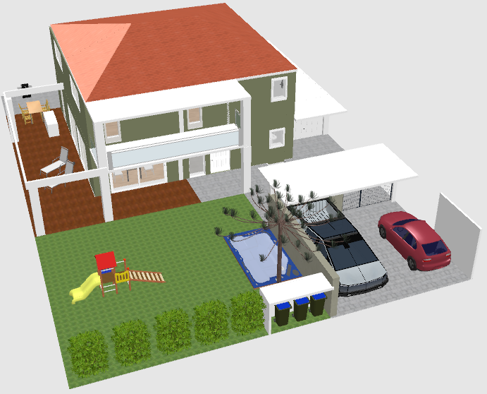

ursprünglich wollten wir ein etwas größeres Grundstück mit 560m², leider haben wir nur die kleinere Variante mit 460m² bekommen.

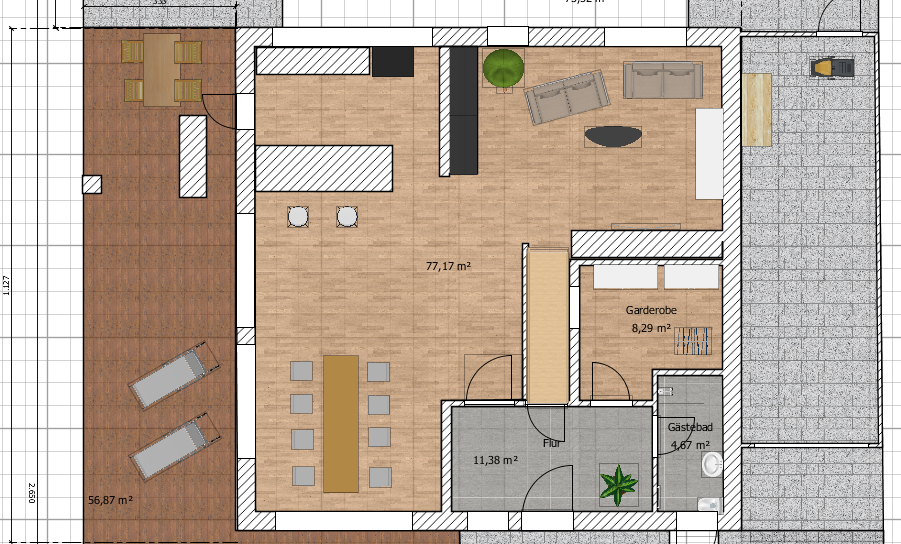

Etwas schwierig ist der Schnitt des Grundstückes. Auf der Südseite verläuft die Straße, so dass das Haus (Grundfläche aktuell 11mx11m geplant) zurückgesetzt im Norden des Grundstückes steht. Da wir auch zumindest eine Einfachgarage (Oldtimer-Hobby) realisieren möchten und hier Grenzbebauung möglich ist, möchten wir diese nach Osten neben das Haus stellen.
Damit rückt die Haustür nach Süden und Gästebad und Flur nehmen einen Großteil der Südseite ein ☹
Bis auf diese Tatsache gefällt uns der Entwurf sehr gut. Wir mögen das offene Wohnkonzept und die Möglichkeit den Essbereich sowie die Küche in Richtung Terrasse zu öffnen.
Wir fragen uns nun ob es nicht doch noch eine andere Möglichkeit gibt das alles etwas umzuschieben um mehr von der Südseite zu haben.

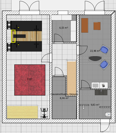

Wichtig ist uns, dass man direkt vom Flur in den Keller kann. Hier soll eine Studio-Wohnung entstehen die aktuell erstmal als Büro genutzt wird (Freiberufler). Die Treppe ins 1OG soll aber in den Wohnbereich integriert werden, wir mögen beide kein klassisches Treppenhaus.

Was gefällt besonders? Warum? Alles schön offen gestaltet, große Fenster mit Bick in den Garten. Integration von Küche/Wohnbereich zur Terrasse.
Was gefällt nicht? Warum? Südseite nicht gut genutzt; Flur und Gästetoilette auf Südseite

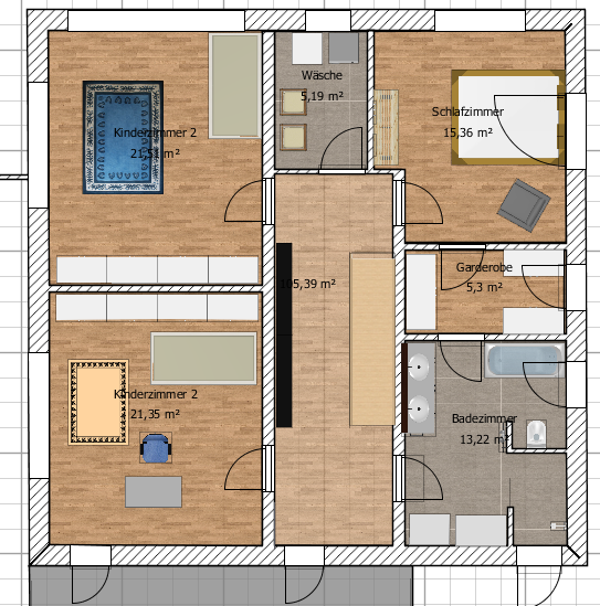

Wie lange die Treppe und welche Geschosshöhe ist geplant. Auf dem ersten Blick schaut die mächtig kurz aus.
Allgemein wäre es gut, wenn die Grundrisse bemaßt wären.

Außen mit dem Loggia-Vorbau passt nicht mit den Dächern. Viele Fenster sind recht schmal, zu schmal für diese Hausgröße.
Küche soll wo Hochschränke haben?
Wozu die mega große Distanz zw Küche und Essbereich?
Treppe erscheint auffällig kurz, auch wenn es keine Vermaßung gibt.
Treppenansatz zum OG vom Ruhebereich aus stellt man sich mit Teenager-Besuch oder Aktivitäten am Abend wie vor?
Die „Garderobe“ im OG fasst wieviel Kleiderschränke? Einer ist auf jeden Fall zu viel eingezeichnet. Der muss raus.
Ist überhaupt ein Carport im Strassenbereich, also innerhalb der 6 Meter erlaubt?
ca. 17,5m breit, 26,5m tief)
Ihr baut zu viel Grenzbebauung. Ihr dürft 9 Meter bezüglich einer Garage an die Grenze setzen mit einer Seitenwand von max. 20qm. Die seitliche Terrasse ist auch ohne Gestell nicht erlaubt. Der Carport ist auch nicht erlaubt, da im Osten schon alles durch die Garage verbraucht ist.
Ich würde mich wundern, wenn Ihr mit Eurer Überbauung gesamt die erlaubten 0,4 nicht überzieht.
Bitte bezüglich der Überbauung und Abstandsflächen mal die Landesbauordnung ausführlich lesen.
Ansonsten rate ich Euch zu einem Architekt, der die Regeln kennt und mit Sicherheit ein offenes Haus auch kleiner und adretter hinbekommt und einfach nochmal alle angepinnten Beiträge durchlesen.

im Ernst der Freiberufler will täglich stundenlang im dunklen Keller arbeiten?

Guten Morgen! Wenn die 3d simulation das komplette Grundstück darstellt, dann gebe ich ypg voll Recht. Das könnt ihr leider so nicht bauen, da die Abstände nicht eingehalten werden.
