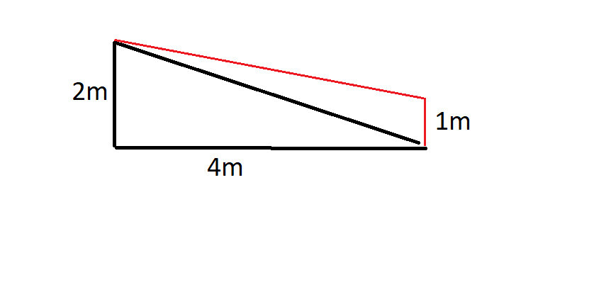

ich würde gerne den Hang an vor unserem Haus etwas aufschütten, um eine etwas "geradere" Fläche zu haben. Am Straßenrand würde ich gerne eine ca. 1m hohe Trockenmauer errichten, die den hang etwas abfängt.
Die angehangene Skizze zeigt das Vorhaben - in rot die aufzuschüttende Fläche.
Da ich sowas noch nie gemacht habe, hier kurz mein Plan:
Es handelt sich um lediglich um Mutterboden, den ich aufschütten würde. Kein spezieller Boden, da die Gegebenheiten dies nicht erfordern. Baggerfahrer und Bagger kann ich aus dem Bekanntenkreis stellen. Heißt ich bestelle einen LKW mit dem Bodenmaterial und lasse den vom Baggerfahrer so verteilen, wie die Skizze es zeigt. Am Ende bzw zwischendurch wird das Ganze mit einem Rüttler festgerüttelt. Es handelt sich nach meiner Rechnung um 2m³ Erde pro "laufender Hangmeter", die aufgeschüttet werden soll. Stelle ich mir das zu einfach vor, oder werde ich an zahlreichen Dingen die man zusätzlich beachten muss, scheitern?
Ist der Boden verteilt und festgerüttelt, setze ich vorne die Mauer. Steine dafür, Fundament und Drainage - mehr ist es nicht.
Was haltet ihr von meinen Gedanken? Ich würde vermuten, dass ich jetzt nicht riesige statische Anforderungen habe, da die Steigung und auch die Menge an Erde die ich aufschütten möchte, sich in Grenzen hält. Daher für mich als Laien + Bekannte machbar, ohne große Kosten durch Beauftragen von Fachunternehmen zu verursachen. Stimmt ihr überein?

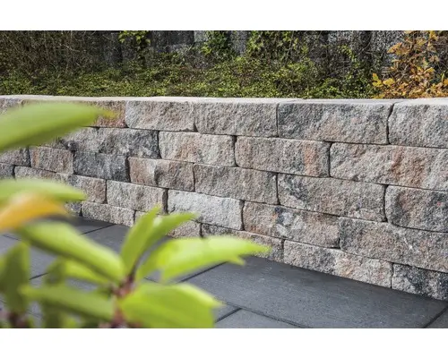

mir gefallen solche Steine ganz gut:
Dann eine Anleitung aus dem Internet - die Mauer wird eh maximal 1m hoch - ich denke das bekommen wir hin!
Ich frage mich allerdings, was so einer Mauer den notwendigen Halt gibt. Denn selbst wenn ich nicht allzu viel aufschütte und die Mauer leicht geneigt baue - die Trockenmauersteine "liegen" doch nur aufeinander? Sind weder vermörtelt oder sonstiges (so zumindest nach einigen Anleitungen). Das hält? Vielleicht kann ich es mir auch einfach nur nicht vorstellen

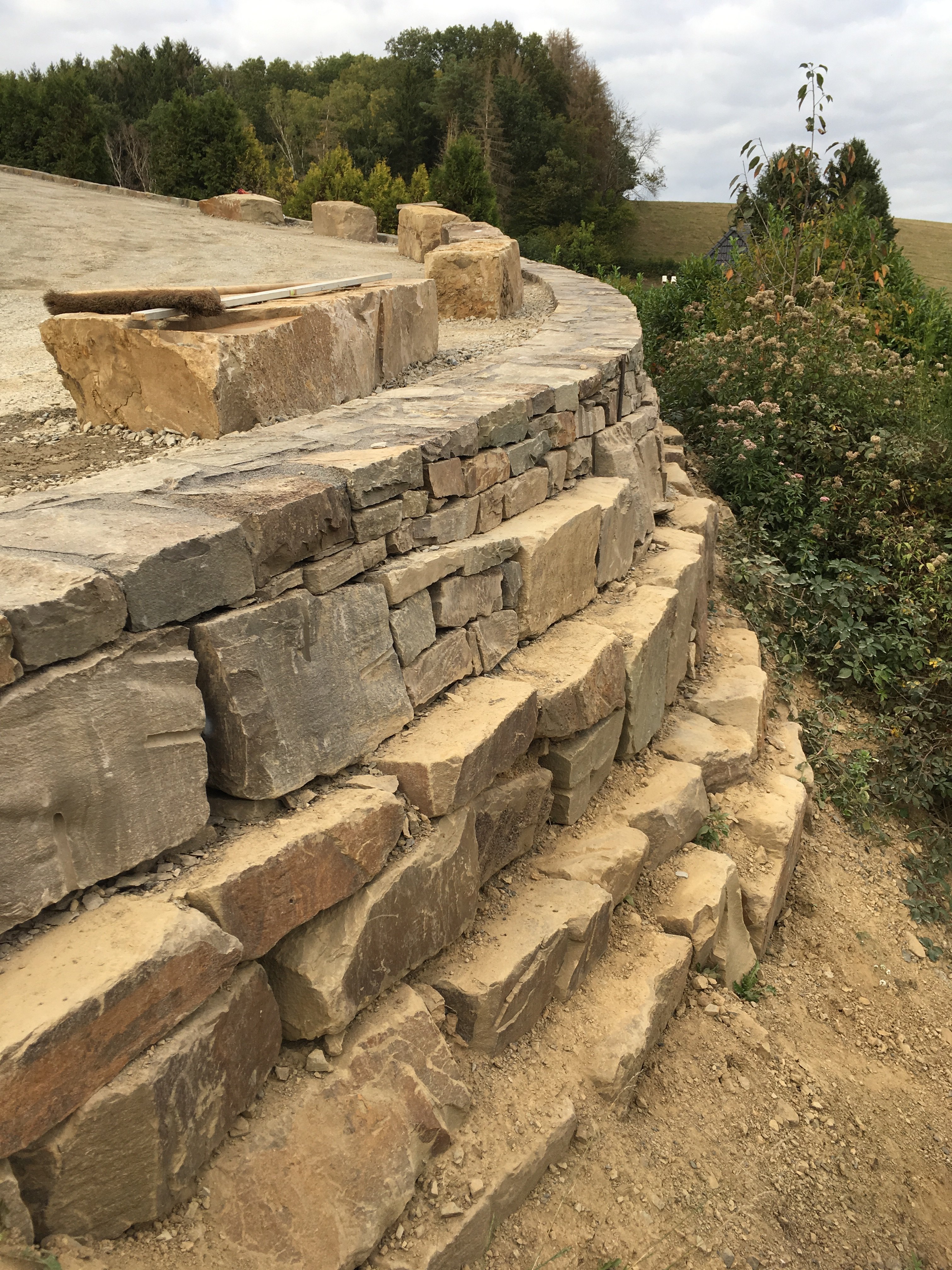

Die Grauwacke-Stütz-Mauer an unserer Auffahrt (Bild) haben wir nicht selbst gemacht. Ein benachbarter Zahnarzt hingegen hat Einmetermauern mit einem Mietbagger ziemlich gut hinbekommen.

Eure Mauer ist ja gigantisch - sieht aus wie das Kolosseum

Der Parkplatz für die Autos liegt 10,5m über Straßenniveau, da braucht man eben eine stabile Auffahrt. Was willste machen...
