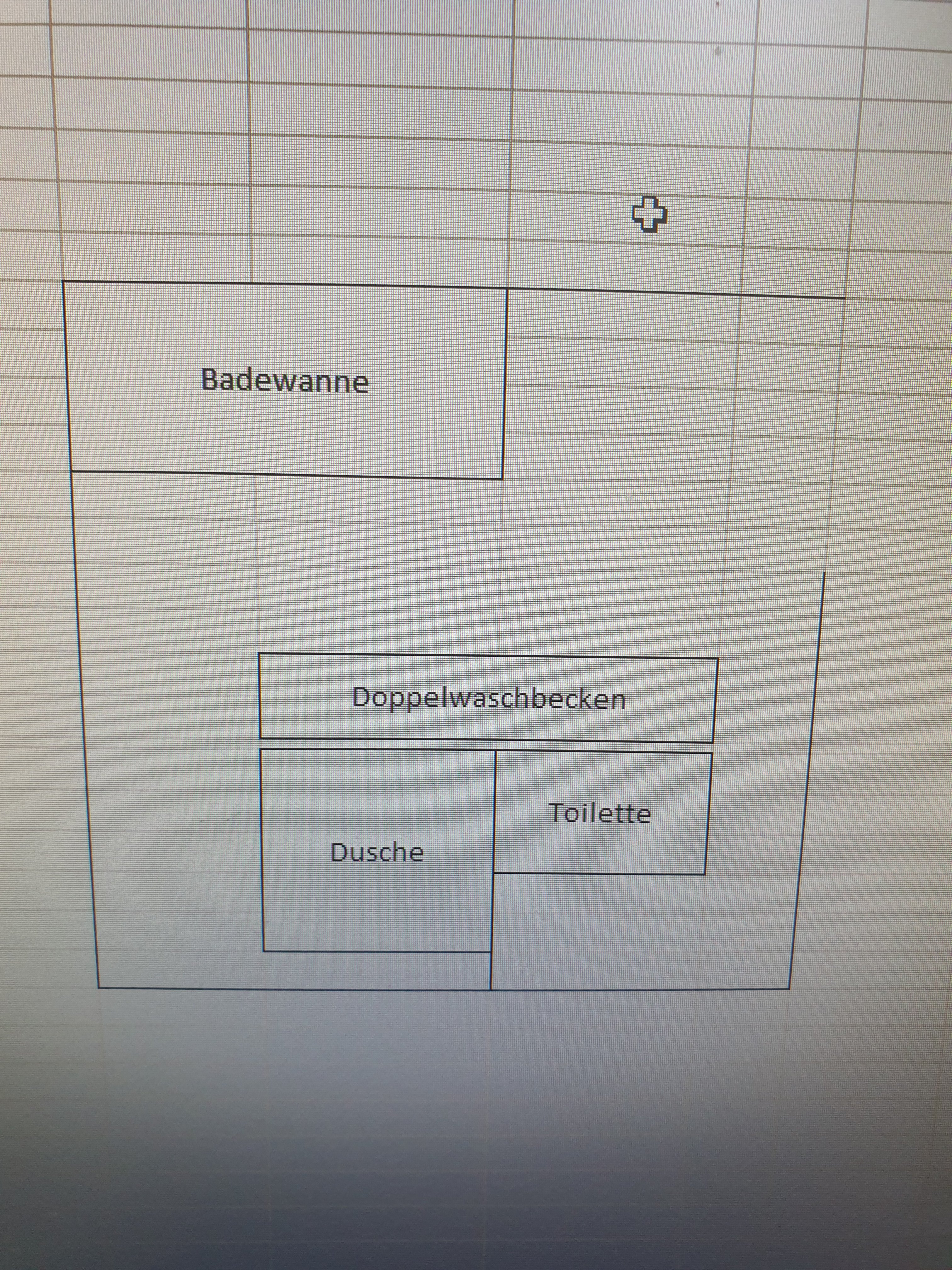

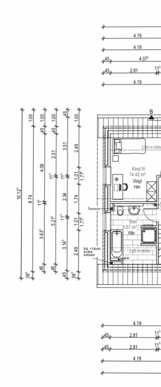

anbei hier noch mal die Planung unseres Bades im OG zur Diskussion. Vielen Dank
Das sieht extrem so aus wie unser Bad. Sowohl der Plan, als auch das Layout vom Grundriss.
Ist das auch von T&M?
Unseres ist etwas größer und die Wanne schräggestellt. Ansonsten quasi identisch.

Für unter 10m² ist doch das beste raus geholt
Doppelwaschbecken für euch kein Thema? Wäre für uns bspw. absolute Prämisse. Geflieste Dusche wird sicherlich schwierig bei der Badgröße, aber ist ja auch kein Muss. Finds eigentlich recht schick das Bad

Kann die Badewanne so gestellt werden, dass man beim Baden aus dem Fenster schauen kann? Würde der Badende dann etwas Himmel oder Grün sehen?

Habt ihr schon mit einer T-Wand getestet? Diese unten setzen. Dahinter Dusche (gefliest) und Toilette auf der anderen Seite. Habe ein grobes Bild gemacht
