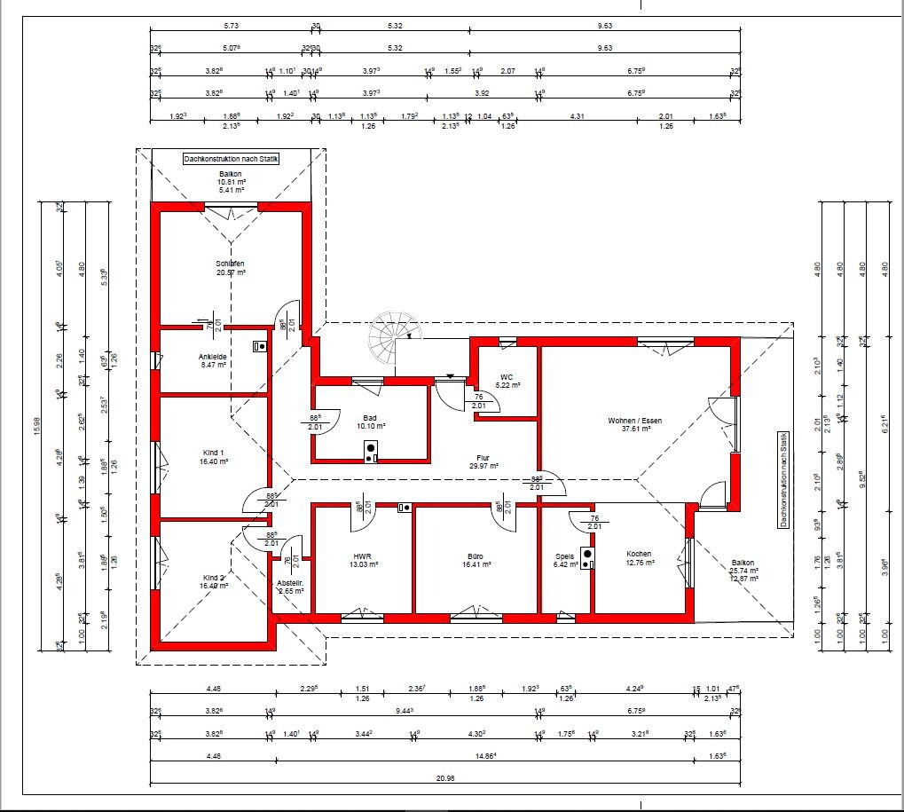

Hallo Zusammen,
wir planen das Einfamilienhaus meiner Eltern um ein Vollgeschoss aufzustocken und haben bereits eine semifinale Planung (im Anhang). Was denkt ihr darüber und gibt es Anregungen zu Verbesserungen ?
Danke

Mir fällt als Laie sofort die sehr große Speisekammer auf. Muss die unbedingt so groß sein?
Wenn die Hälfte reichen würden, könnte man die Küche in L-Form planen und hätte einen viel offeneren Wohn-/Ess-/Kochbereich...

Danke für das Kommentar. Das ist tatsächlich bewusst so geplant, da wir persönliche enorme Vorteile darin sehen. Geplant ist sogar eine Küche in U-Form mit einem kleinen Tresen zum Wohnzimmer hin. Platztechnisch lt. namhaftem Küchenhersteller völlig ausreichend und ohne Probleme umsetzbar.

Naja, der namhafte Kuechenherstellerverkaeufer ist froh ueber jeden zusaetzlichen Meter den er verkaufen kann. Solche Aussagen also bitte immer mit Vorsicht geniessen.
Du koenntest hier bessere Kommentare abgreifen wenn du die Moeblierung schon einzeichnest.

die Türen würde ich alle erhöhen, sieht einfach besser aus. Die Fenster in Ankleide und WC finde ich zu schmal. Im Flur würde ich vor der Schlafzimmertür noch ein Fenster machen, der Flur hat sonst überhaupt kein Licht.
LG

Warum nicht die Tür des Gäste-WC an die andere Wand? Haustüre und Türe des Gäste-WC sage sich sonst regelmäßig Guten Tag
