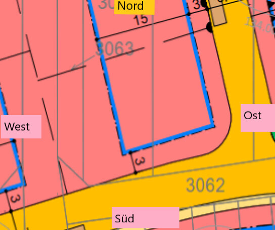

Größe des Grundstücks: 470qm
Hang: nein
Grundflächenzahl: 0,4
Geschossflächenzahl: 0,8
Baufenster, Baulinie und -grenze: 14x15
Randbebauung: Nein Neubaugebiet
Anzahl Stellplatz: 2
Geschossigkeit: 1 1/2
Dachform: Satteldach
Stilrichtung: Modern
Ausrichtung: Ost /West
Maximale Höhen/Begrenzungen: TH 5,2; FH 9,5

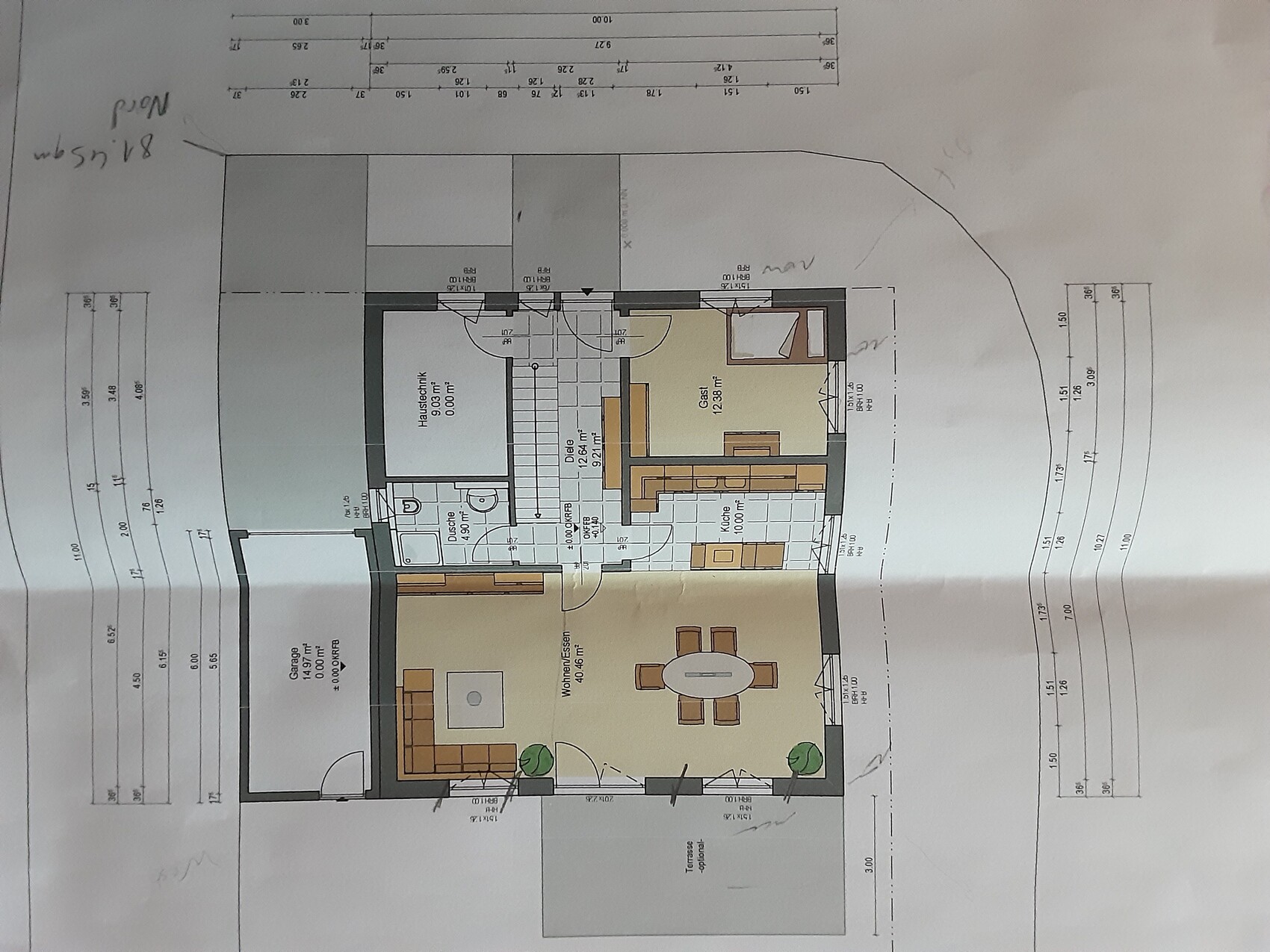

Was gefällt besonders? Warum? Küche Wohnzimmer, Küche halboffen in die Ecke aber trotzdem offen
Was gefällt nicht? Warum? Treppe unsicher, OG!?

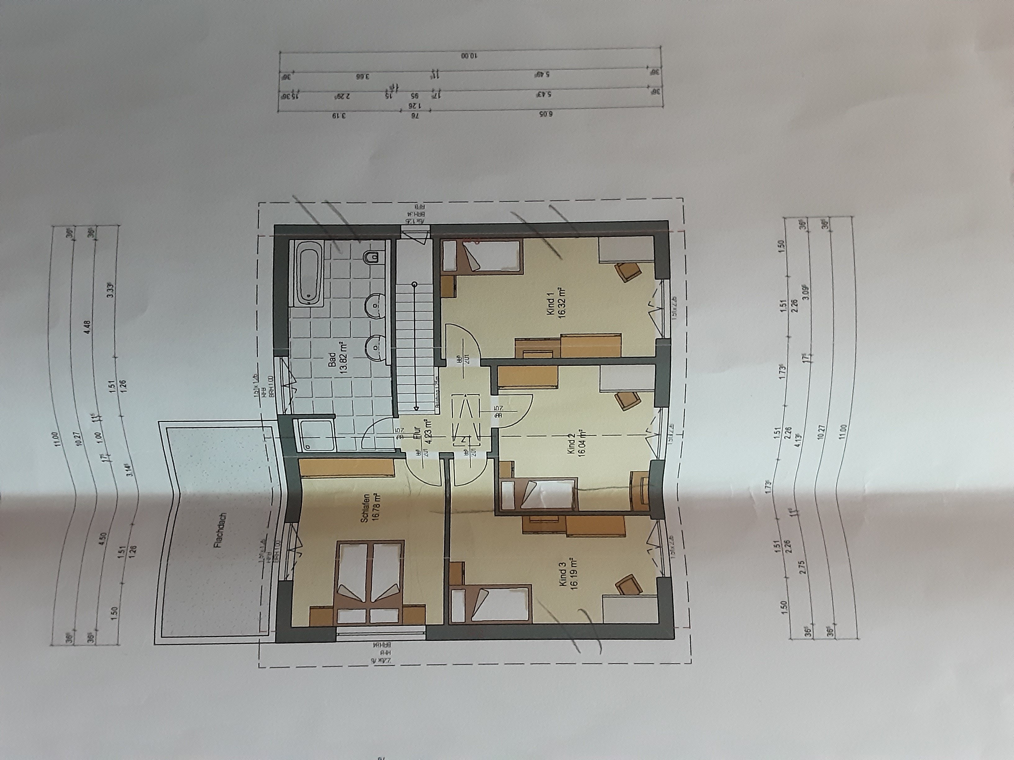

Treppe sind wir unsicher ob gerade Treppe das richtige für uns ist oder besser andere Form, sowie es momentan ist steht irgendwie die Treppe als Mittelpunkt im Haus.

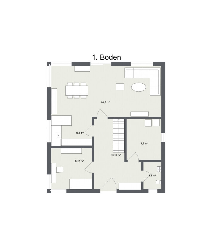

EG Aufteilung Küche Wohnzimmer, Büro gefällt uns sehr.

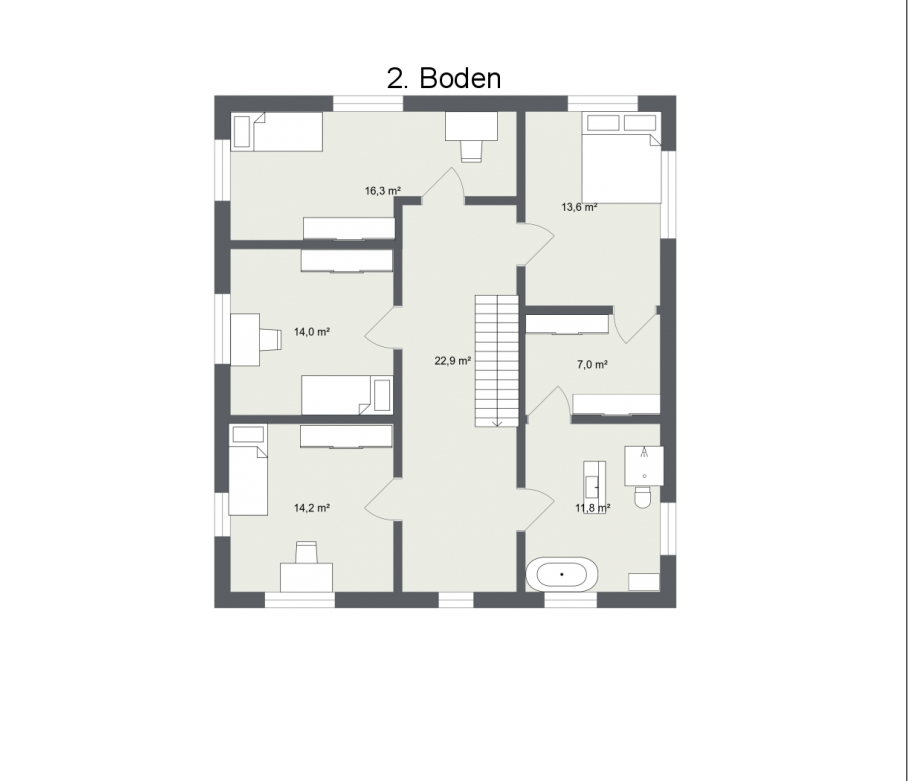

OG ist noch nicht optimal, Ankleide wäre nicht schlecht, Licht im Flur/Treppe wichtig
Dachausrichtung: im Moment Ost/West so dass alle Kinderzimmer auf der Südseite sind, sind unsicher ob das wirklich die bessere Lösung ist.
Für uns stehen die Kinder im Vordergrund (die haben Priorität)
Wir haben viele Kataloge geschaut, bis jetzt gefällt uns EG ganz gut, nur Treppe und OG ist noch nicht ganz klar.
Der erste Entwurf ist von einem GU, habe ich allerdings selber gezeichnet, also nicht Maßstabsgetreu, nur als Orientierung für Raumaufteilung.
Zweite Entwurf von einem GU gezeichnet.
Ideen, Tipps, was ist total falsch, was wir als Laie nicht sehen, was kann man besser machen?
Kartenabschnitt: pinke Zonen, gelbe Straßen, blaue Grenzlinie; Richtungen Nord, Süd, West, Ost.
Grundriss des 1. Bodens mit Wohnzimmer, Essecke, Küche, Schlafzimmer, Bad, Flur
Grundriss des 2. Bodens: zentrale Treppe, mehrere Zimmer, Badewanne rechts unten.
Grundriss eines Hauses mit Wohnbereich, Essbereich, Küche, Gästezimmer, Bad, Diele, Garage.
Grundriss eines Wohnhauses: Bad, Flur, Elternschlafzimmer, zwei Kinderzimmer, Treppe.
