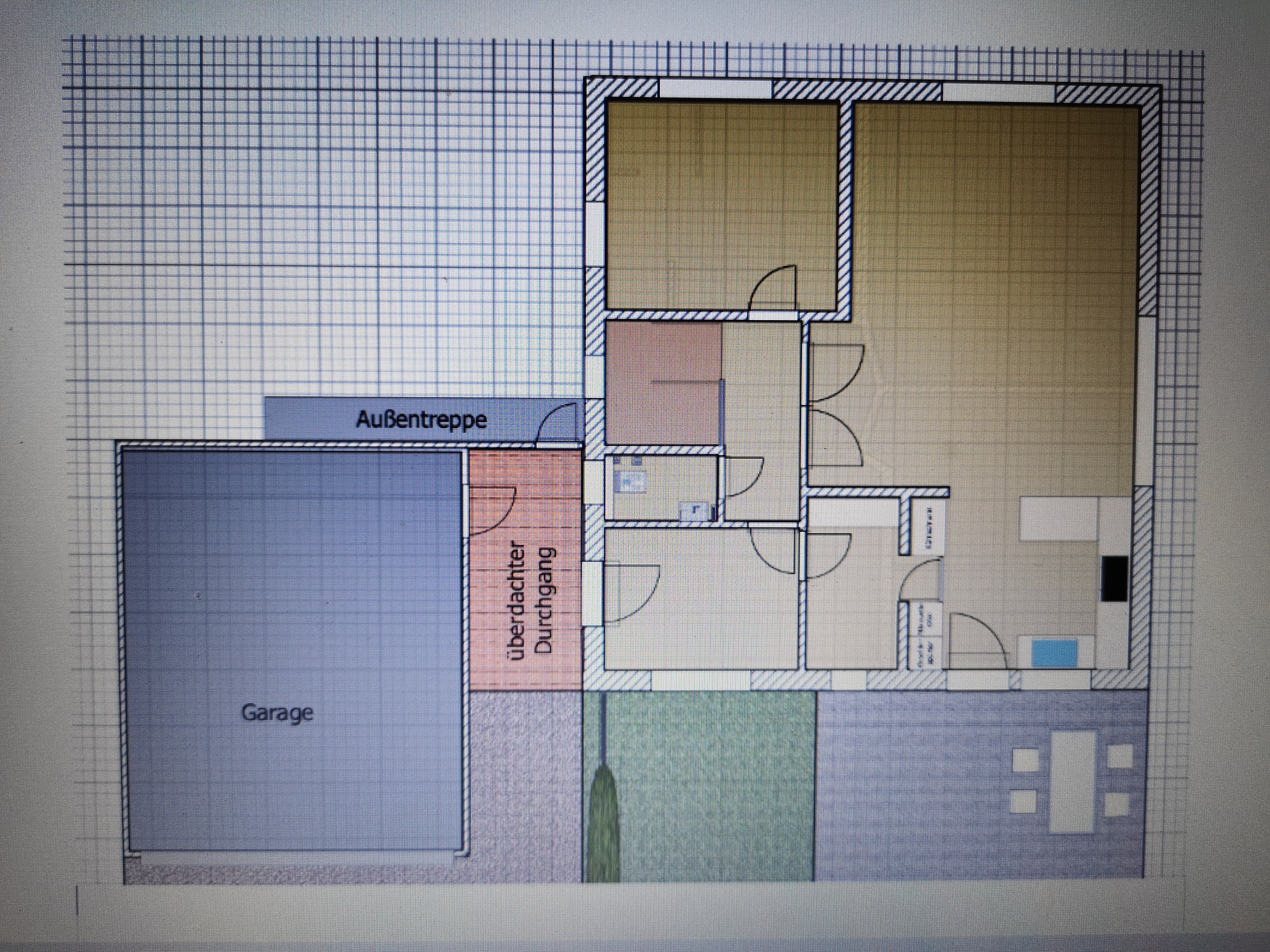

Wenn ich richtig zusammenrechne komme ich bei deinem Entwurf auf über 160qm.
Nur fürs Haus, oder mit sämtlichen Nebenkosten inkl. Hang ?
Ja das ist richtig mit den 160qm und ist auch so gewollt mittlerweile
nur für das Haus mit Nebenkosten fürs Haus, Garage, Außenanlage kommt noch extra darauf.

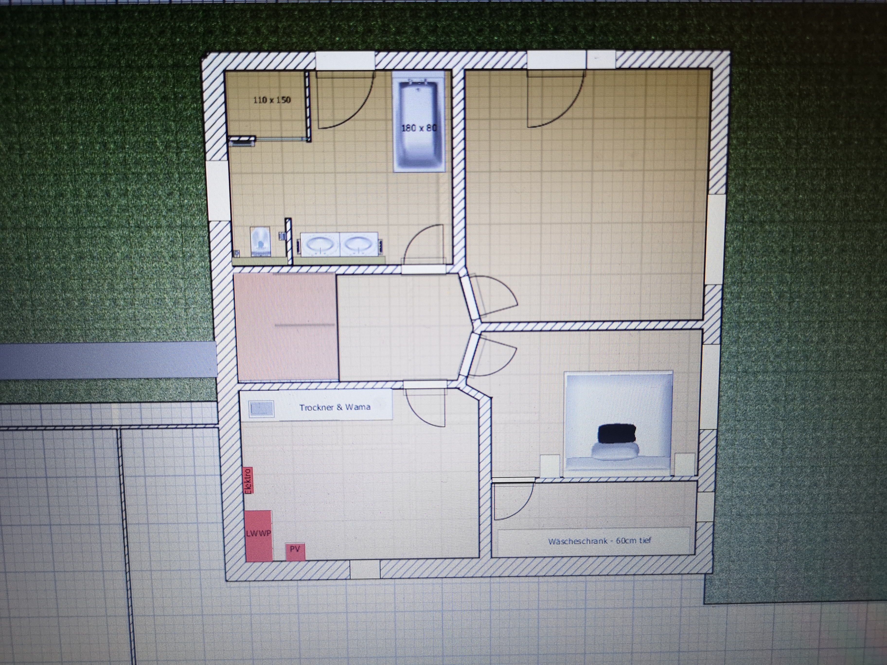

Da das UG tatsächlich zu 99% nur von uns benutzt werden wird, wollten wir tatsächlich auf ein "Schlauch" nur um eine extra Tür zu haben verzichten. Uns war es hier wichtiger das unser Sohn lieber ein sehr großes Zimmer zur Verfügung hat.
Nunja, das halte ich für einen Fehler. Vielleicht denkst Du regelmäßig an mich, wenn Du in der Wanne liegst oder auf dem Thron sitzt und jemand durchs Bad latscht, weil es der direkte Weg in den Garten ist.

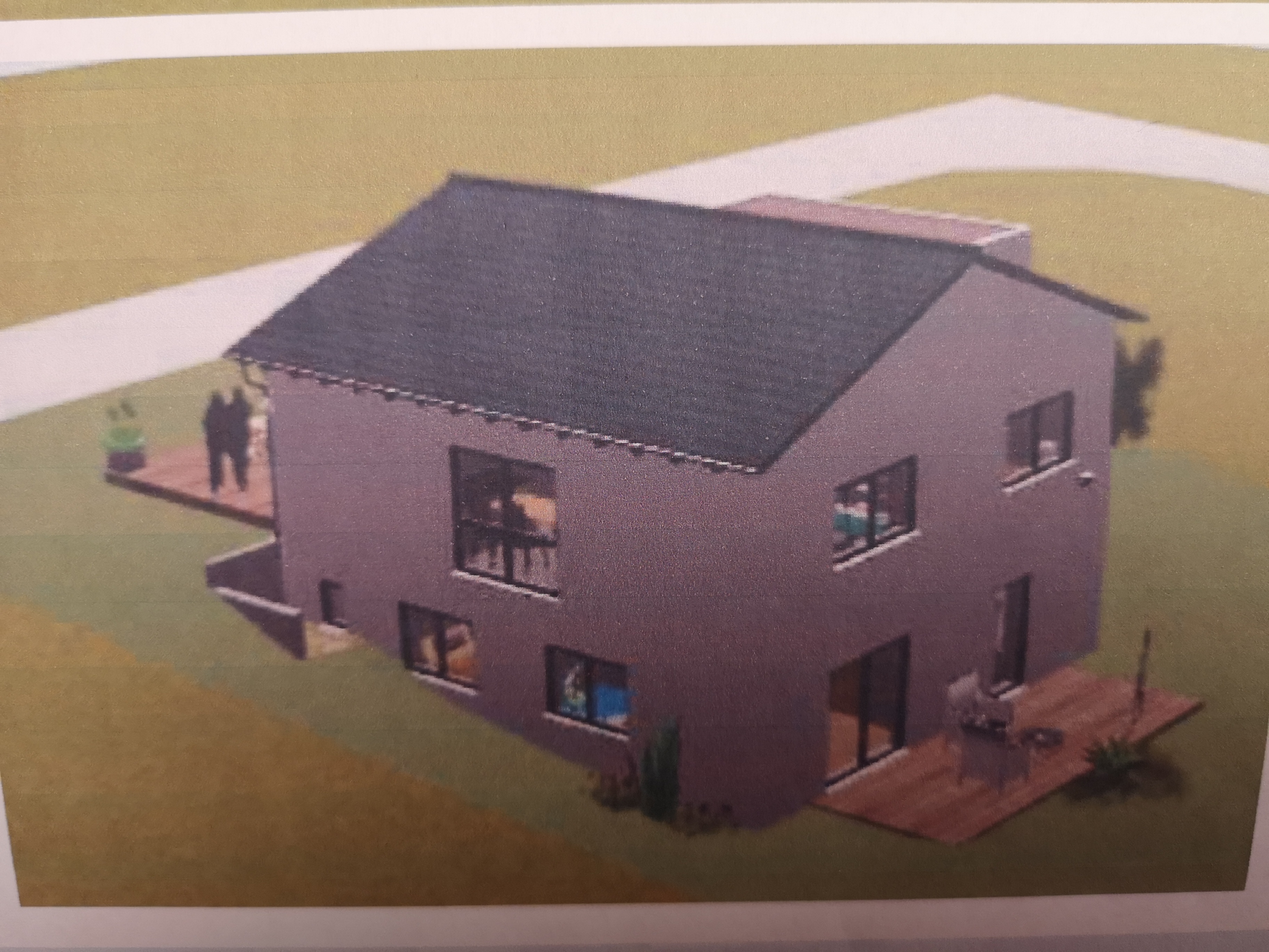

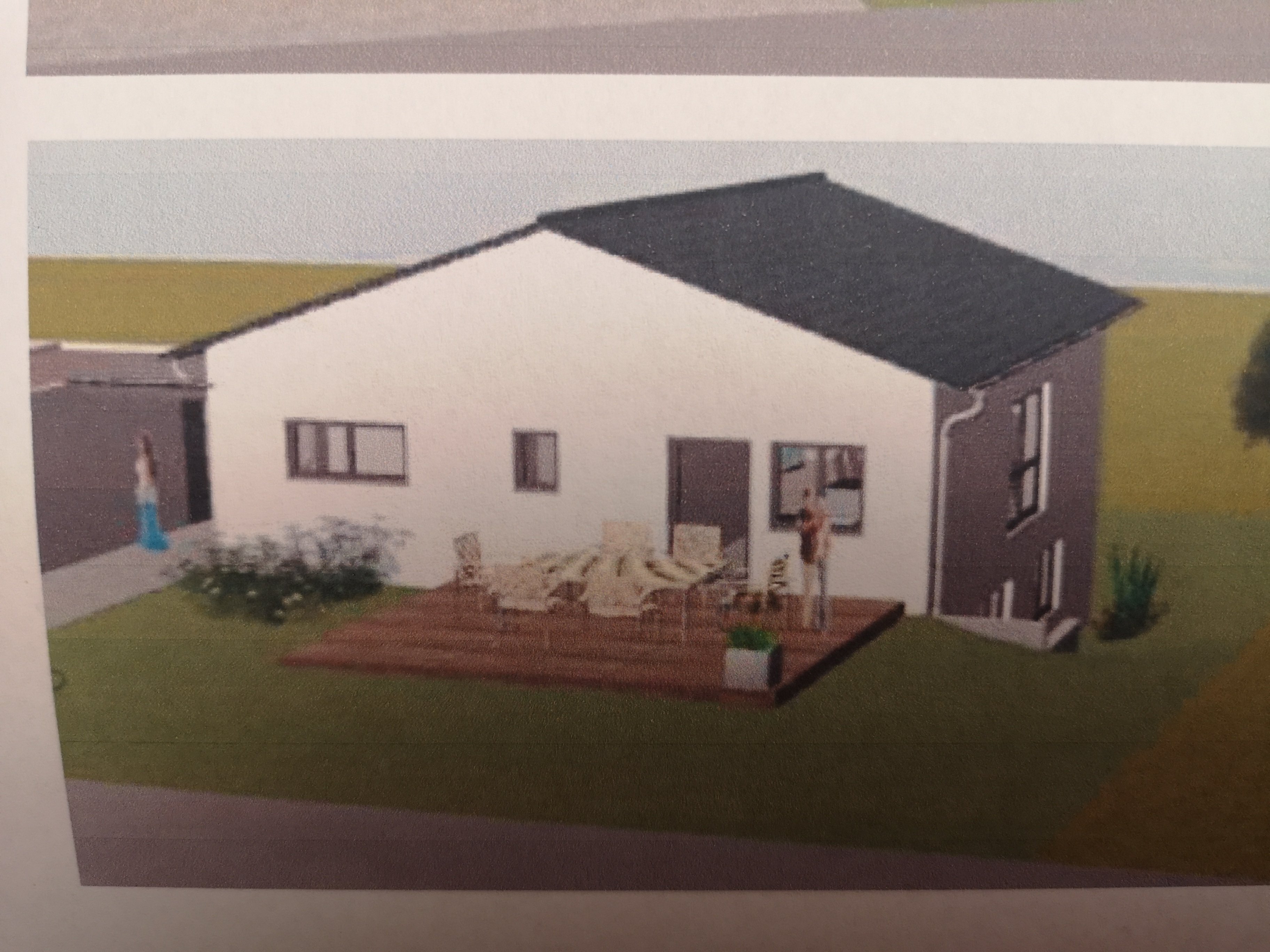

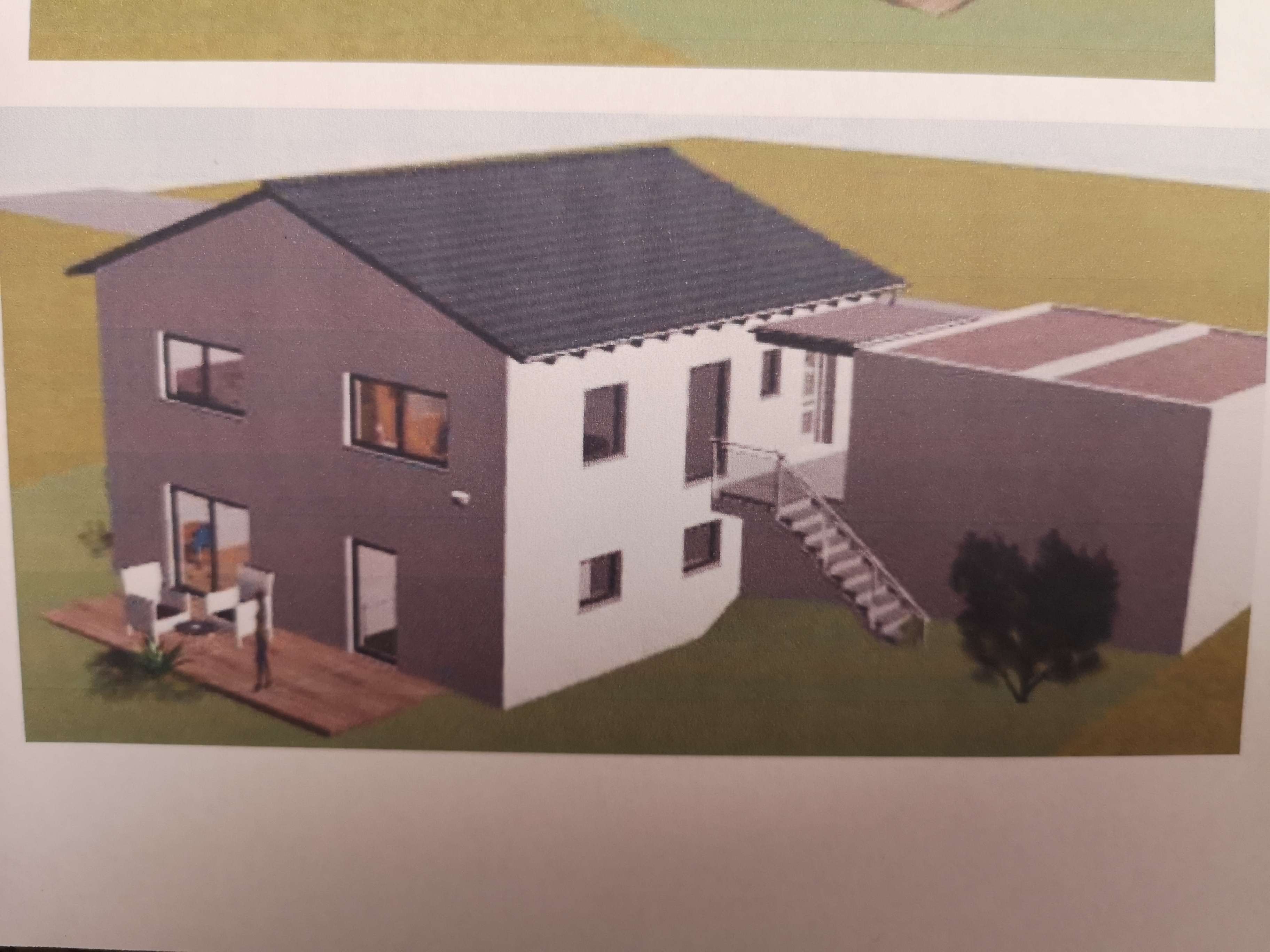

Hallo zusammen, wir haben jetzt doch ein paar Tage gebraucht, aber wir haben das ein oder andere geändert. Wir haben jetzt auch zum Kinderzimmer raus eine Tür, die im Bad wird aber bleiben Man kann sowohl links als auch rechts rum ums Haus laufen.
Die Außenplanung ist noch nicht komplett abgeschlossen und somit auch nicht zu 100% so wie auf der Skizze. Das Haus wird 10 Meter ins Grundstück reinbeginnen, die Garage 7 Meter ins Grundstück rein.
Den Vorschlag eine Dusche im EG zu berücksichtigen und das Gäste-WC neben das Gästezimmer zu stellen, wollen wir nicht machen, da wir zu viel Raum vom Technikraum verlieren würden, durch die neue Lage der Treppe.
Wir warten noch auf die Änderung der Pläne, daher kann ich momentan nichts besser hochladen.
Was haltet ihr von Giebelfenster? Das Dachgeschoss wird nicht so geplant das man es mal zum Wohnraum ausbauen kann, daher ausschließlich als Stauraum genutzt.
