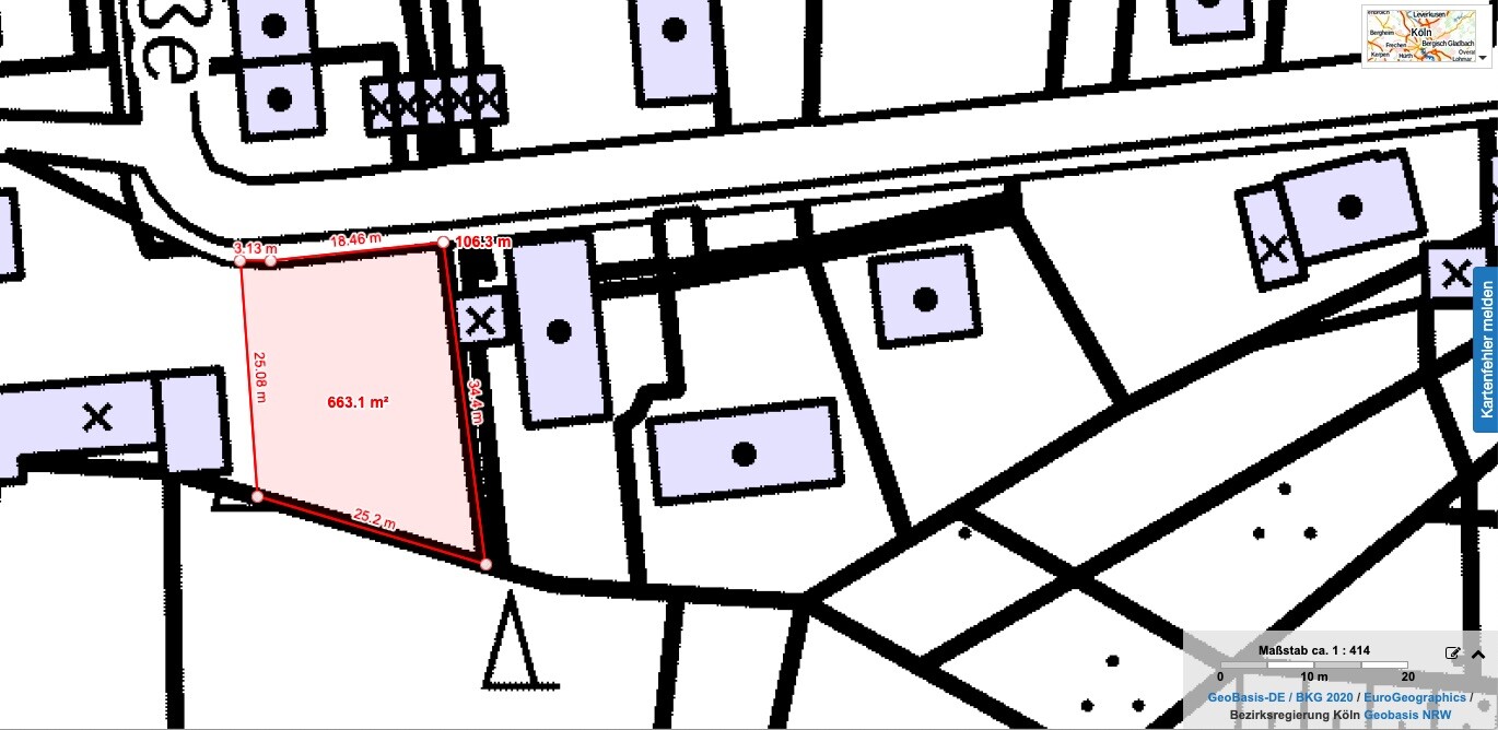

Größe des Grundstücks: 665qm, das Grundstück ist eben
Hang: angrenzend an das Grundstück beginnt im Süden ein Waldhang
Kein Bebauungsplan. Ortsübliche Bebauung lässt 3 Vollgeschosse und beliebige Dachform zu.

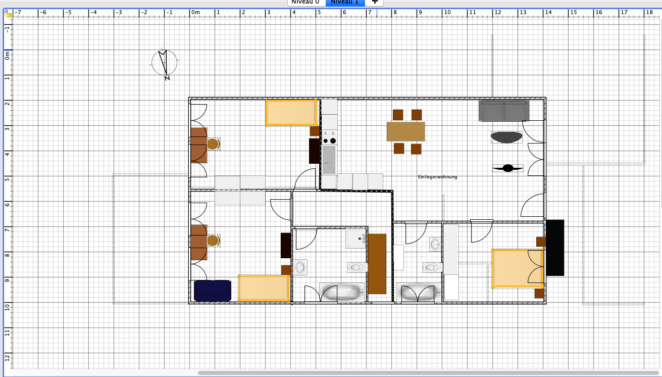

Ich arbeite im Schichtdienst und muss teilweise auch tagsüber schlafen. Deshalb ein zweites Schlafzimmer/Rückzugsmöglichkeit im OG.
Die Einliegerwohnung soll die Möglichkeit haben, der restlichen Wohnung zugeordnet zu werden (Durchbruch).

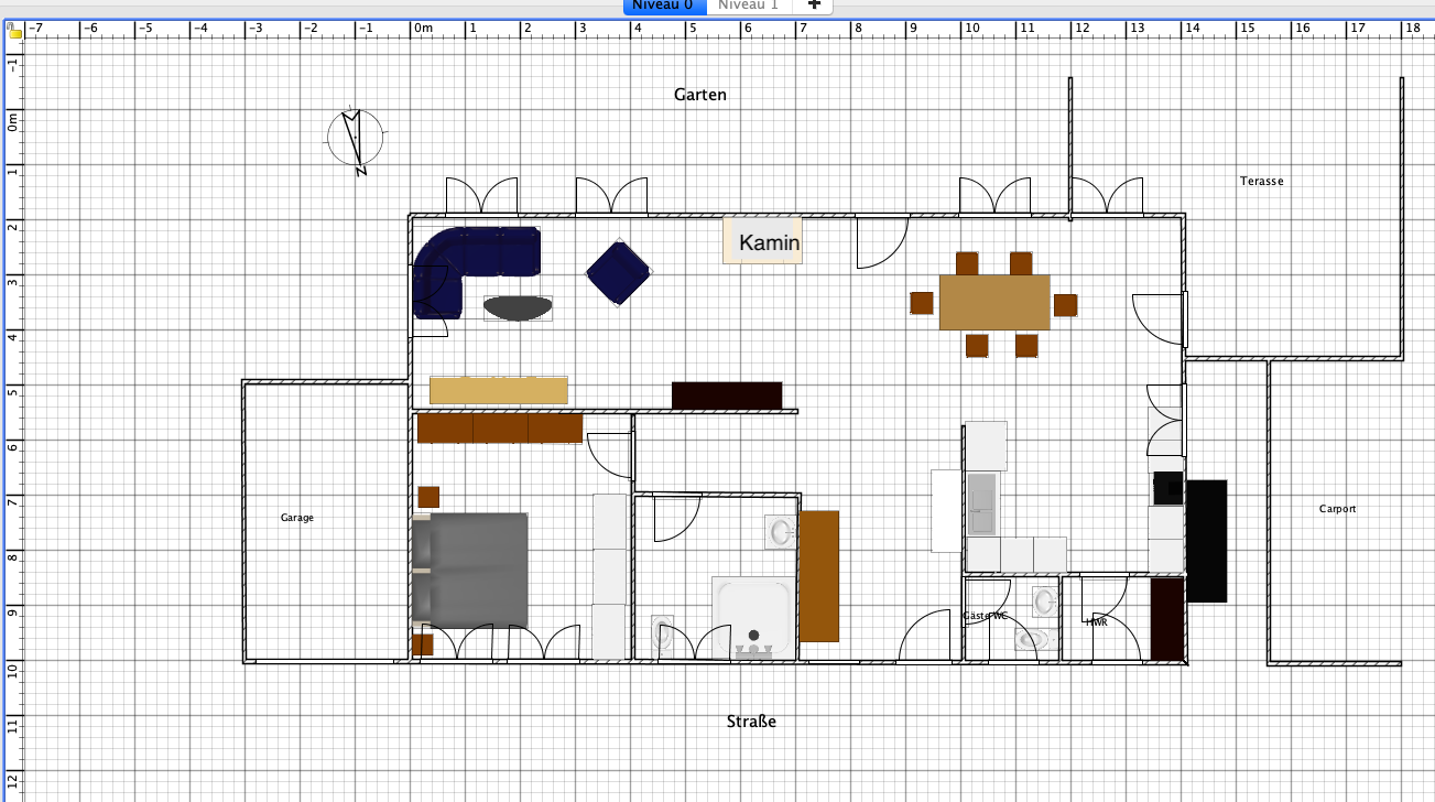

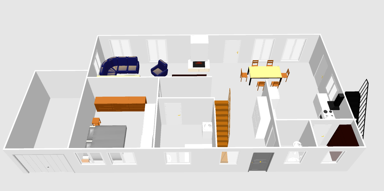

Was gefällt besonders? Warum? Alle wichtigen Räume im EG, sodass im Alter ein barrierefreies Wohnen möglich ist. Kinder haben später ihre eigene Etage.
Das Bad im EG ist barrierefrei geplant, die Dusche ist ebenerdig

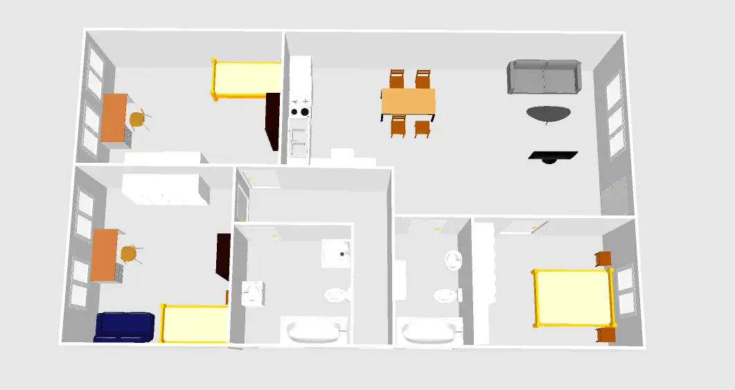

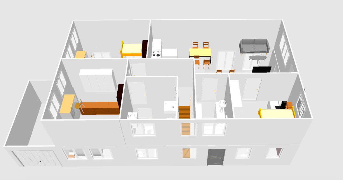

Ein Gemisch aus vielen Beispielen aus div. Magazinen mit dem Anspruch, alles auf einer Ebene zu haben und den Kindern später ihre eigene Etage zu geben.
Einliegerwohnung wäre wünschenswert
Es fehlen die Treppen zum Keller. Innen soll die Treppe "unter" der Treppe ins OG sein, auch außen "unter" der Treppe ins OG.
Macht das so Sinn? Was habe ich vergessen? Was würdet ihr anders machen? Funktioniert das so mit der Einliegerwohnung?

Die Grundfläche ist bewusst so gewählt worden, um das Grundstück möglichst in der Breite auszunutzen und nicht zu sehr in die Tiefe zu gehen, damit noch genug Fläche für den Garten bleibt.
Matthew03
Schreib bitte die Maße rein, Kästchen zählen ist zu aufwendig...
Wie viele QM sollen das am Ende werden? Das Budget wird nicht ausreichen, da steht 300k inkl. Ausstattung...?! Was ist mit Nebenkosten?

Maße passen nicht: Wohnzimmer zu schmal, dafür verschenkte qm in der Flurachse. Treppe viel! zu klein und kurz.
Entwässerung mitdenken (ist woanders im Forum grad Thema ).
Hauswirtschaftsraum ist als solcher nicht nutzbar. Auch als Speis bringt er dir nahezu keinen Platzgewinn demgegenüber, wenn du den schwarz eingezeichneten schrank einfach in die Küchenzeile mit aufnähmst.
Streich die Einliegerwohnung (außer du hast einen triftigen Grund, der nicht lautet: Für die Mieteinnahmen), mach einen "stinknormalen" Eingeschosser mit Kniestock und Satteldach ("1,5" Geschosse).
Ansonsten...puh.... gähn? Nichts reizvolles dran. Sieht aus wie im Mehrfamilienhaus/Geschosswohnungsbau.
Es gibt mit Sicherheit etliche Grundrisse im Standardprogramm der GUs, die für euch passen. Ihr scheint nun wirklich keine besonderen Wünsche zu haben, also würde ich mich dort und in den Musterhäusern umsehen und etwas "fertiges" (und funktionierendes!) nehmen.
