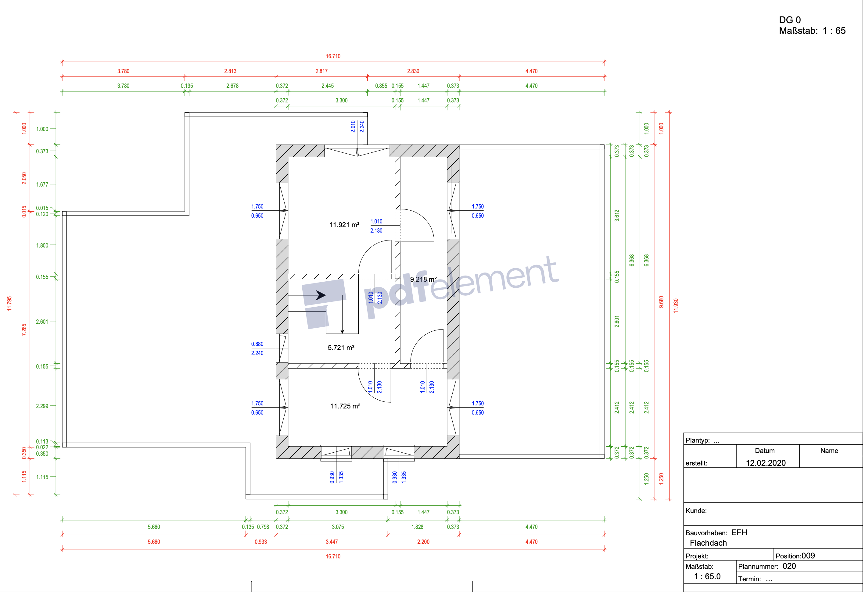

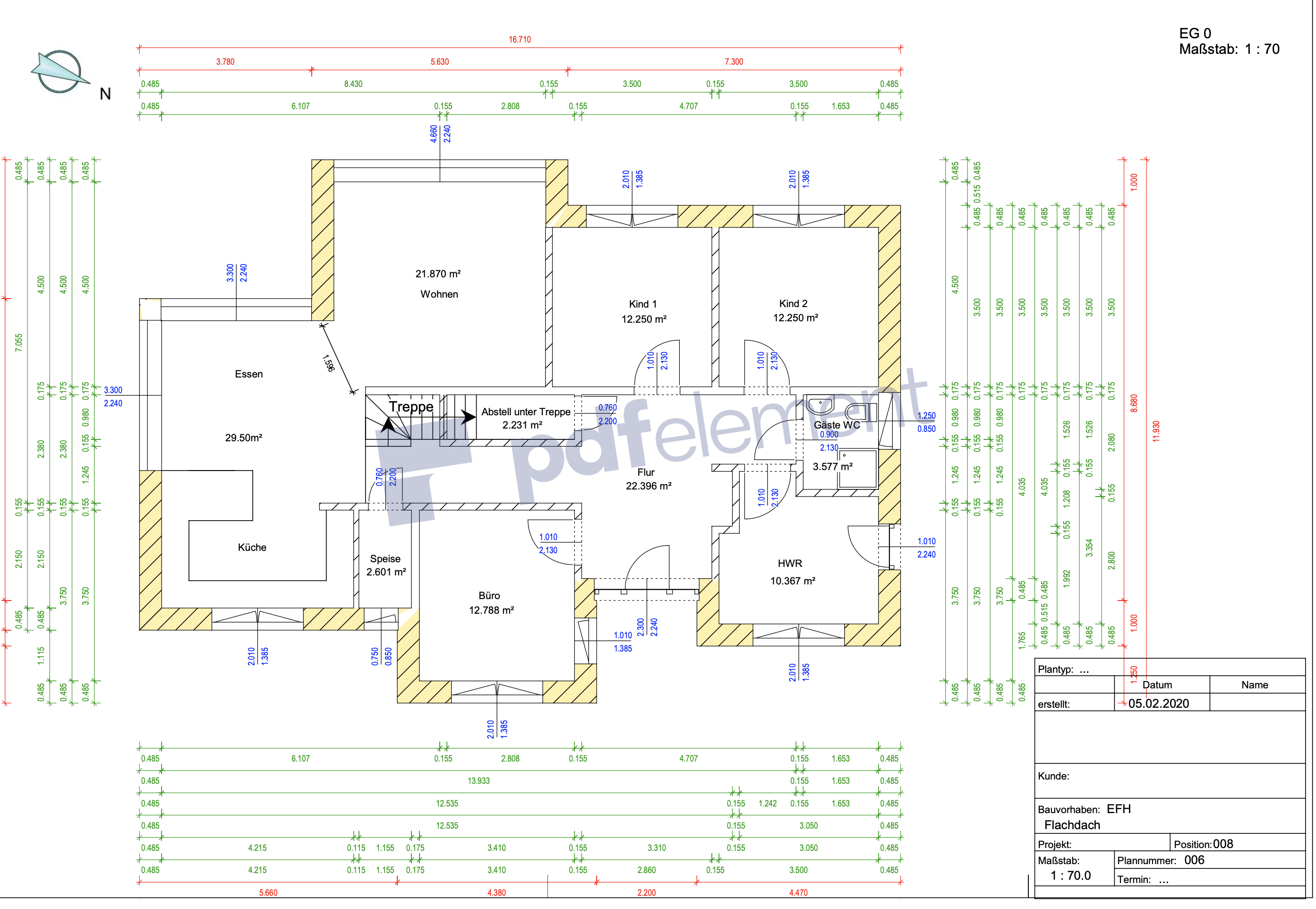

wir planen den Bau eines Einfamilienhaus in Nds. und haben uns anhand des Grundrisses (siehe unten) ein Angebot schreiben lassen.
Wir sind an die ganze Sache mit 150 bis Max. 160 qm rangegangen, da wir aktuell auch nur zu zweit sind. Gelandet sind wir mittlerweile bei 170 qm. Büro wäre ich auch mit 10qm zurecht gekommen. Flur ist mit 21 doch sehr groß. Restliche Raumgrößen empfinden wir als angenehm und sinnvoll. Wir wissen auch nicht, wo wir hätten kleiner werden können, ohne dass das Haus unausgewogen aussieht. (Hierzu gerne Meinungen)

Grundriss wie folgt:

EG 2 Kinderzimmer, 1 Hauswirtschaftsraum, 1 Büro, 1 Speisekammer, offener Wohn- Küchen- Essbereich

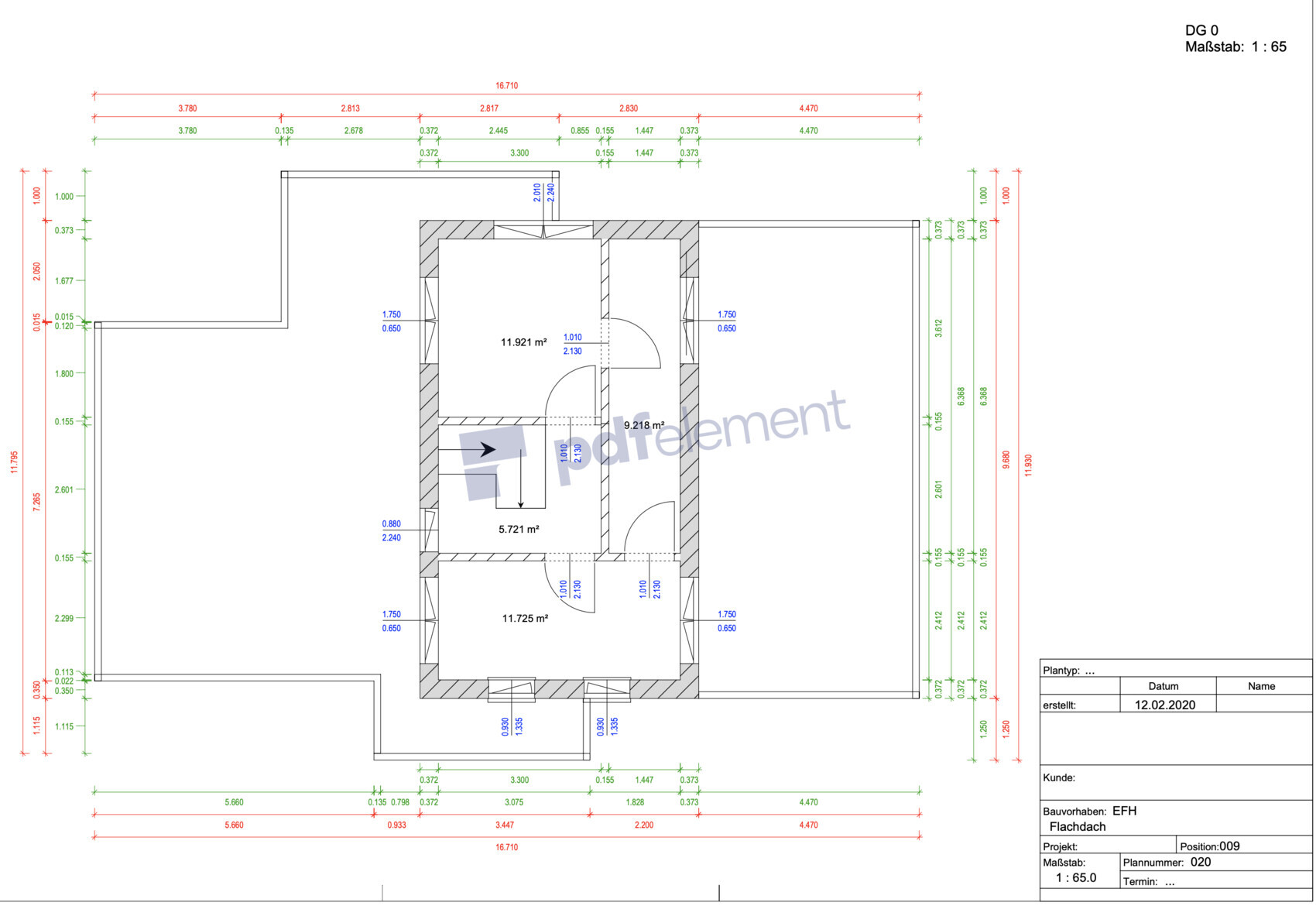

OG 1 Schlafzimmer, Bad, begehbarer Kleiderschrank

Wo könnte man evtl. noch qm sparen. Raumaufteilung sinnvoll? Preislich realisierbar?

Gibt kein Schlafzimmer? Wannenbad?
Das Schlafzimmer ist oben der Raum mit 11,92 qm
Bad der Raum mit 11,725 mit Wannenbad (Wunsch der Frau)
9,218 der Kleiderschrank
Edit: Du bist im falschen Unterforum
Ich hab mich wohl verlaufen...
Kann ich das verschieben?

Die Baunebenkosten fehlen, alles wo Bauseits steht und was nicht aufgeführt ist.
Würde ein paar Winkel entfallen lassen.
Warum sitzt das OG so mittig und nicht auf Außenmauern (Statik).
Liegt schon eine Berechnung vom Statiker vor?
Wenn nein wird das Budget nicht reichen.
Der Flur ist zu groß, das Bad ist eine Nasszelle, in die Speisekammer paßt kein Gefrierschrank.
Zeichnet in den Grundriss alle gewünschten und vorhandenen Möbel im Maßstab ein.
