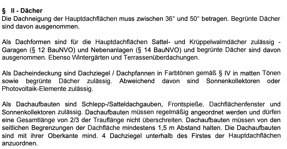

dies ist der genaue Wortlaut:
Als Dachformen sind für die Hauptdachflächen Sattel- und Krüppelwalmdächer zulässig - Garagen und Nebenanlagen und begrünte Dächer sind davon ausgenommen
Weißt Du: mich irritiert der Trennungsstrich (oder wie der heißen mag).
Gibt es den wirklich in einem Bebauungsplan?
Magst Du mal den Bebauungsplan komplett einstellen oder den Landkreis inkl. Baugebiet nennen?
tfb0307
... den Spiegelstrich gibt es, zumindest in diesem Bebauungsplan wirklich.
Aber gut, dass Du es noch mal angesprochen hast. Ich war selbst ein wenig unaufmerksam und hätte den ersten und dritten Absatz definitiv mit einbringen sollen - oder eben gleich das Bild.
Aber sieh einmal selbst:

Matthew03
Haben wir oder gibt es den genauen Wortlaut des B-Plans?
Ich stimme @11ant bei.
Es ist richtig und wichtig dass du darauf hinweist, für meine Aussage habe ich die Passage aus dem Fragebogen als wörtliches Zitat und somit als Grundlage genommen. Der Auszug, der jetzt zuletzt kam bestätigt das mMn: man will ja fast präferiert Gründächer, so oft wie das extra als Ausnahme betont wird
