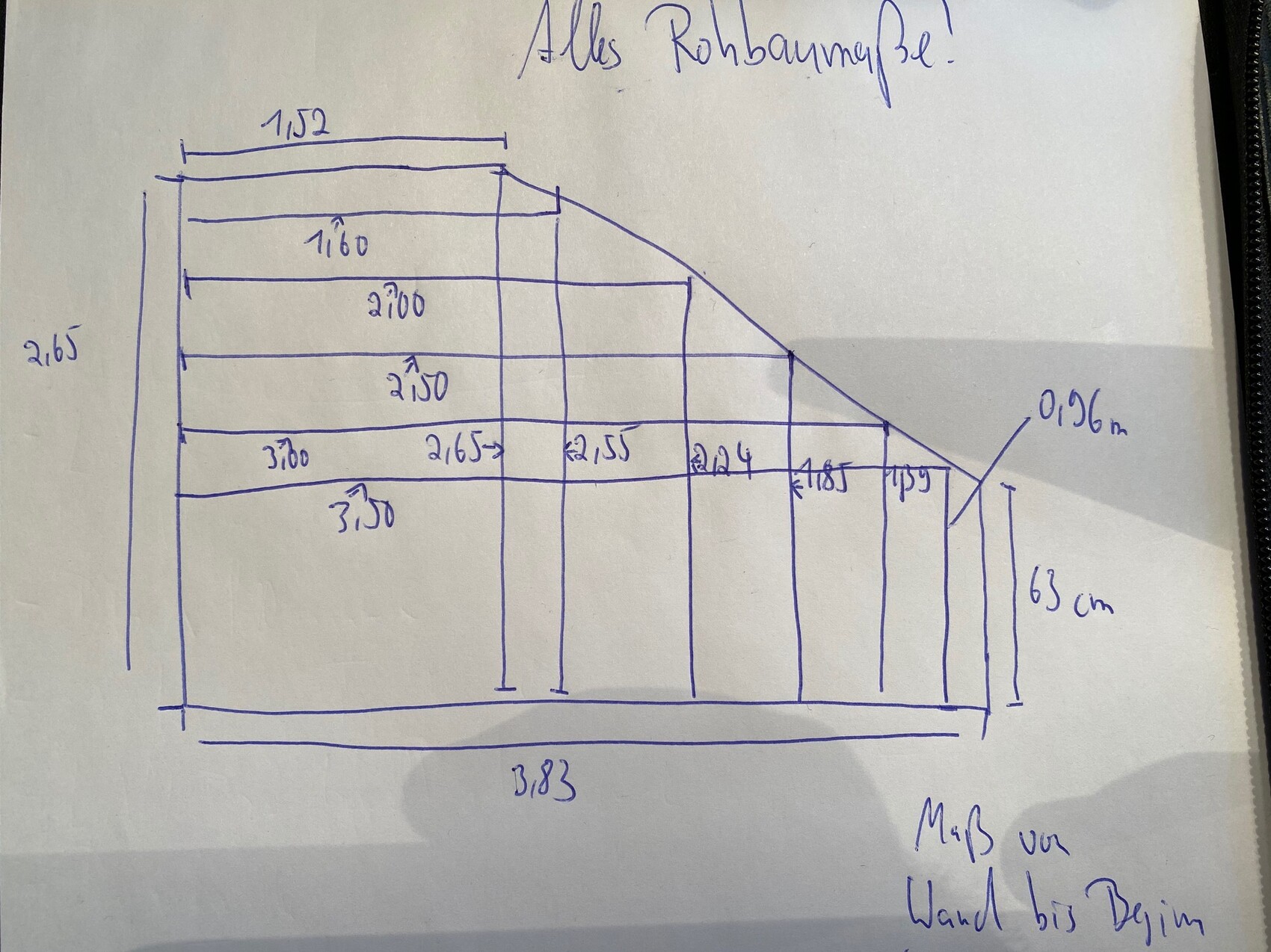

Hi zusammen,
wir zerbrechen uns ein wenig den Kopf, wie wir idealerweise unsere Schränke im Schlafzimmer unter der Dachschräge machen.
Wir haben auf beiden Seiten der Gaube für jeden von uns Platz für jeweils einen langen schrank für jeden von uns. einbauschränke kommen erst mal nicht in Betracht, da wir dafür zwischen 6-8.000 € ausgeben müssten. Das mögen sie sicherlich auch Wert sein. Allerdings sprengt dass das Budget.
Mit Ikea Platsa könnten wir den Platz optimal nutzen. Allerdings finden wir die Qualität der Schränke nicht so prickelnd - außerdem fehlt einem die große Auswahl an Inneneinrichtungen wie beim Pax.
PAX wäre ebenfalls möglich. Hier müsste man allerdings Korpusse und Türen kürzen, damit man den Platz unter der Schrägen nutzen kann. Keine Ahnung, ob das gut funktioniert. Jemand Erfahrungen damit?
Ansonsten sind die Online-Schrankplaner preislich auch auf einem sehr hohen Niveau und somit raus.
Hat jemand noch alternative Tipps?

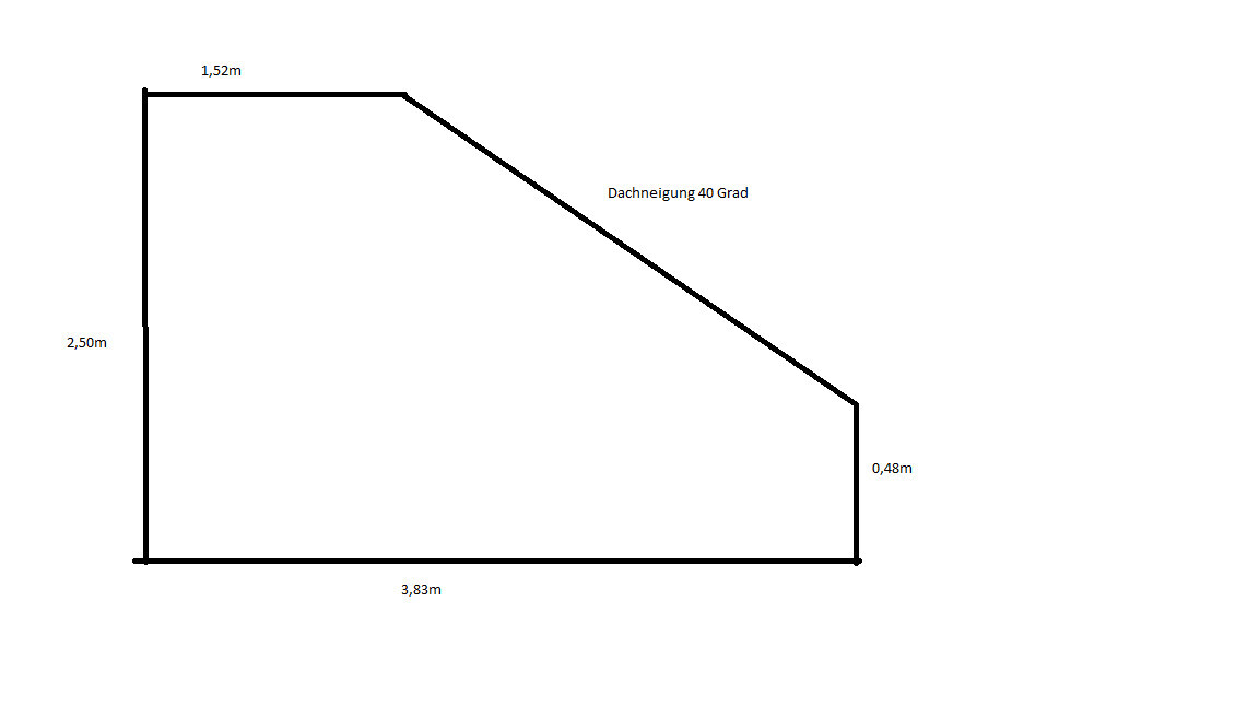

Einfache Dachskizze mit 40 Grad Neigung und unregelmäßigem Grundriss

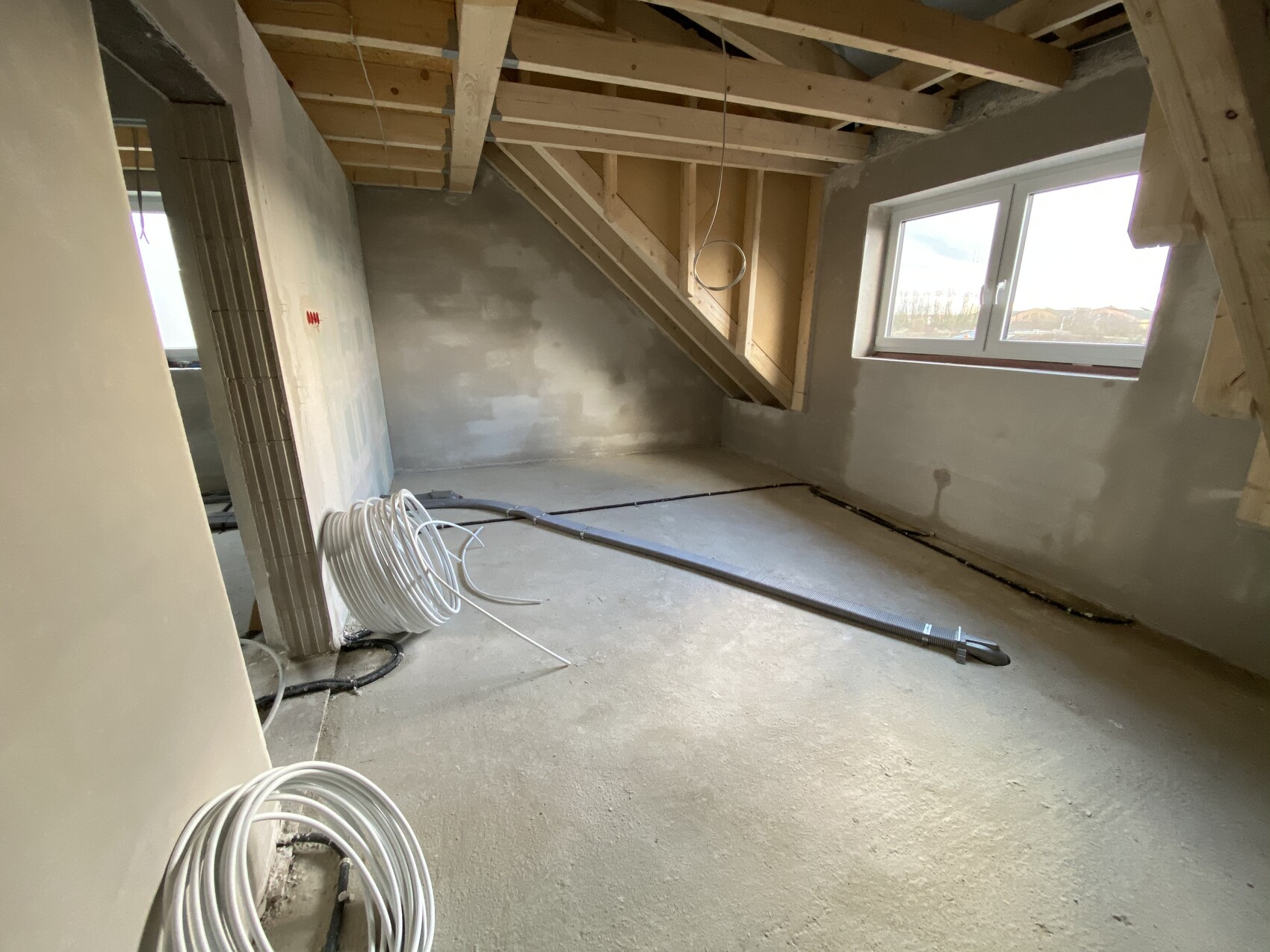

Renovierungsraum im Dachgeschoss mit sichtbarem Dachstuhl, Kabelrollen und Fenster

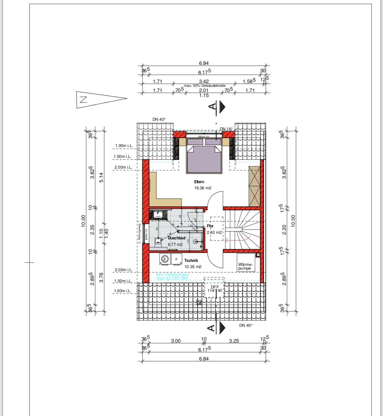

Grundriss: Erdgeschoss mit Elternzimmer, Duschbad, Flur, Technik, Treppe und Wärmepumpe.
Ihr habt ja Platz jeweils nach planrechts und planlinks.
Ich würde den Ansatz verfolgen, dort PAX-Korpusse mit Inhalt zu stellen, nach Bedarf zu kürzen und davor dann Lamellenvorhänge zu planen. In 2 Abschnitten für den geraden Teil und den Teil mit Dachschräge.
Also, ca. 150 cm Pax in Normalhöhe, dann ca. 100 bis 150 cm Pax nach und nach gekürzt und zum Ende vielleicht einfach nur noch Regalbretter oder freier Stellraum für Koffer etc.
Nische einfach auf 70 cm Tiefe geplant, dann kann so ein Lamellenvorhang bequem davor laufen.

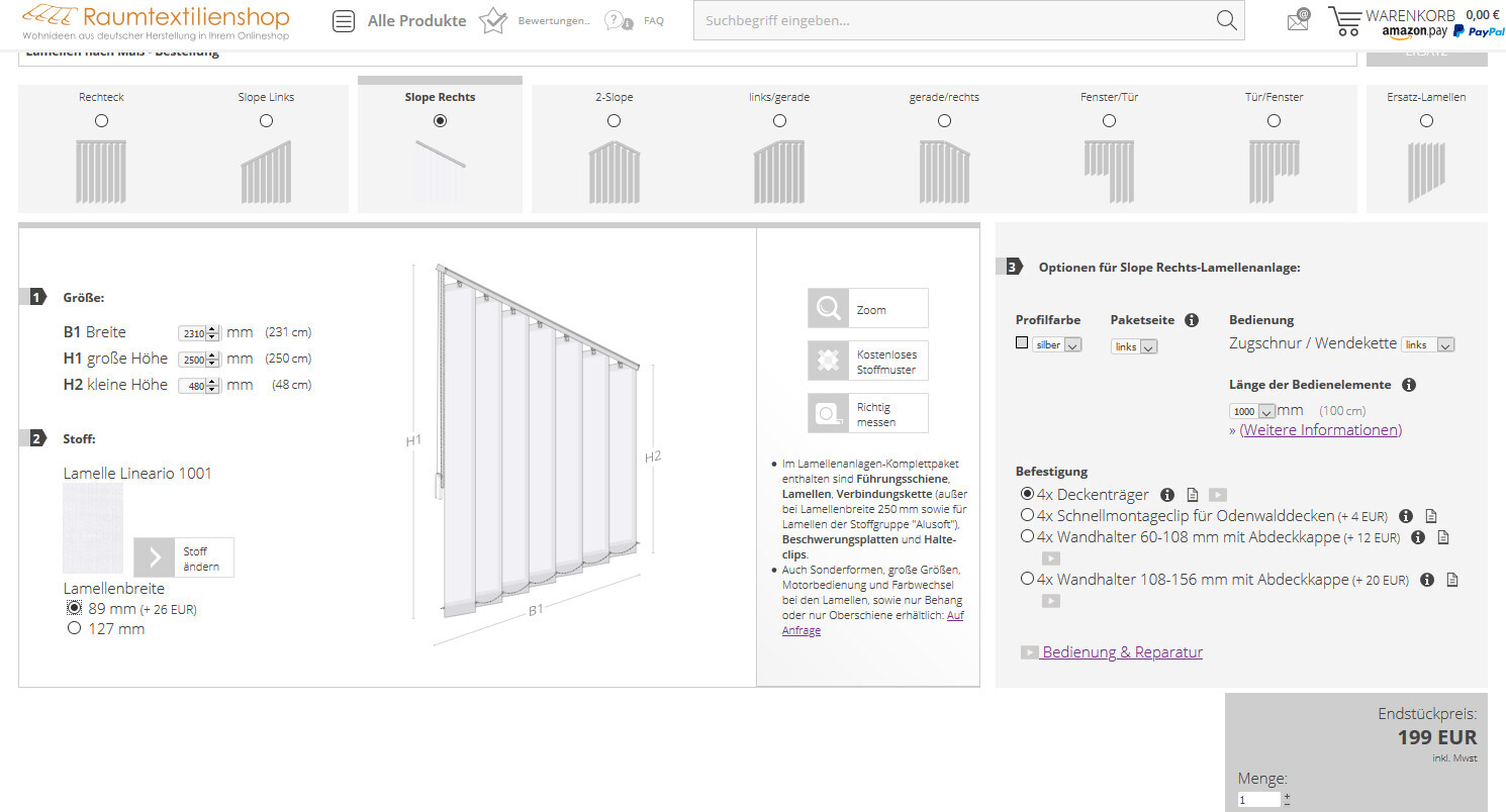

Der Schrägteil z. B. (auch nicht teurer als Paxtüren) :
Illustration einer Lamellenanlage mit Breite B1 und Höhenangaben H1/H2 im Konfigurator.
