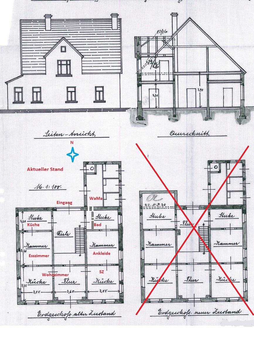

ich hatte bereits in diesem Thread Bilder von meinem Bestandsobjekt gepostet: https://www.hausbau-forum.de/threads/abriss-oder-Sanierung-was-meint-ihr.30023/page-3#post-379181
Folgende Überlegung: Sanieren und anschließend vermieten. Handwerker hätte ich parat . Ein Abriss kostet einiges, der günstigste lag bei 25.000€.
Sanierung:
- neue Fenster (würde Fenster aus dem Ausland nehmen, ggf. mit Fensterpfalzlüftungen)
- Heizung + Heizkörper (guter Freund würde es machen)
- Elektro (ebenfalls)
- Böden und Wände neu
- ggf. neue Ziegel
- Innentüren

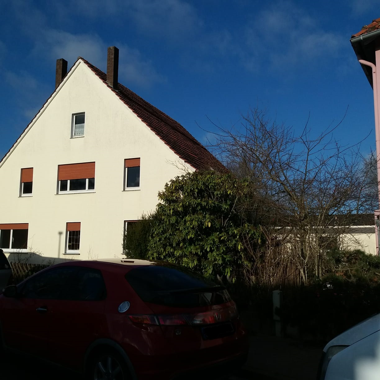

- Fassade ist an sich ok (ggf. Auffrischung oder wenns geht verklinkern)

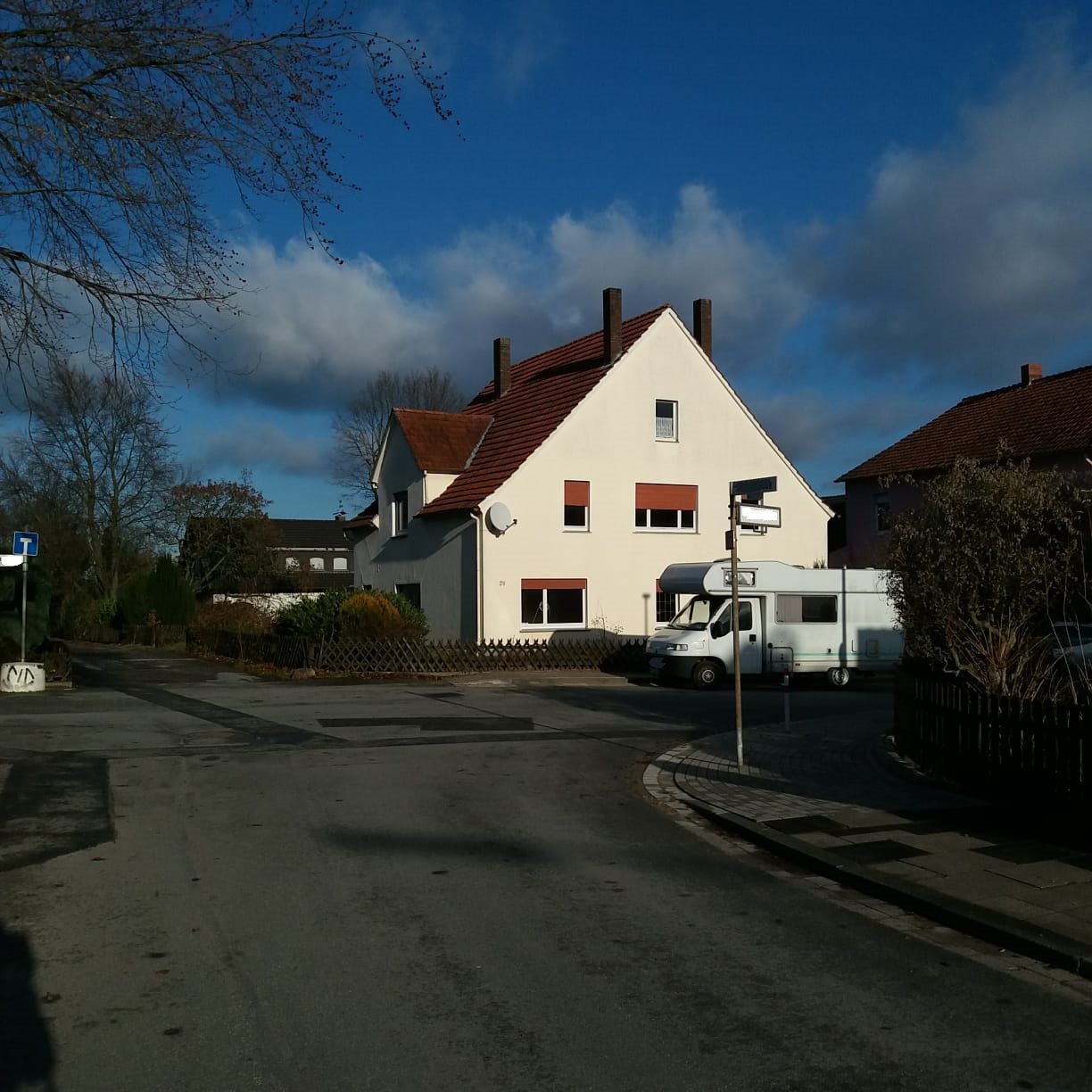

Lage: das Objekt befindet sich in einer sehr beliebten Lage, ist Zentrum und dennoch ruhig.
Verkaufen möchte ich es ungern.

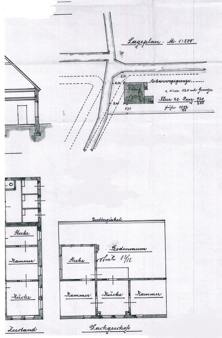

Leider habe ich keine Grundrisse vom Keller/Teilkeller, im Winter drückt manchmal Wasser von unten, aber in diesem Winter war dieser trocken, keine Ahnung was da los ist (der Verkäufer hatte es mir ebenfalls mitgeteilt).
Habe diese Fotos heute vom Amt bekommen, wenn ihr euch das EG anschaut, dann ist der alte Plan, der aktuelle Plan. Die Mittelwand wurde im Wohnzimmer entfernt. Die genauen Maße habe ich noch nicht. Der Waschmaschine-Raum ist ein Anbau, diesen würde ich entfernen und die Eingangstür an der Ostseite, also im Ankleideraum, verlegen lassen.
Vorteil: hätte mehr Garten in meinem Neubau, dieser wird hinter dem Objekt gebaut und hätten mehr Privatsphäre .
Frage: wie könnte man den Grundriss optimieren, ggf. 2 Wohnungen daraus machen ?
Ihr könnt euch völlig austoben sozusagen
Danke Euch !!
Architekturzeichnung: Seitenansicht, Schnitt und Grundriss - alter links, neuer rechts.
Lageplan eines Gebäudes mit Grundriss: Küche, Kammer, Stube, Dachgeschoss und Außenansicht

Damit gibst Du Dir die Antwort ja schon selbst. Ich finde, das Haus hat Stil. Und wenn es in guter Lage steht, wie Du schreibst, saniere es auf einem Niveau, dass Du es gut vermieten kannst. Das dürfte sich am ehesten rechnen. Hole Dir doch erst mal Angebote für alle Gewerke ein. Die Summe wird dann ne Entscheidungshilfe sein!

Wenn ich nur das Nötigste mache, so denke ich, dass ich mit einer Summe von ca. 100.000-120.000€ gut aufgehoben bin. Die Kaltmiete wäre bei min. 1000€.

Halte uns mal auf dem Laufenden. Mich würden 1-2 Fotos von der Ansicht interessieren.
