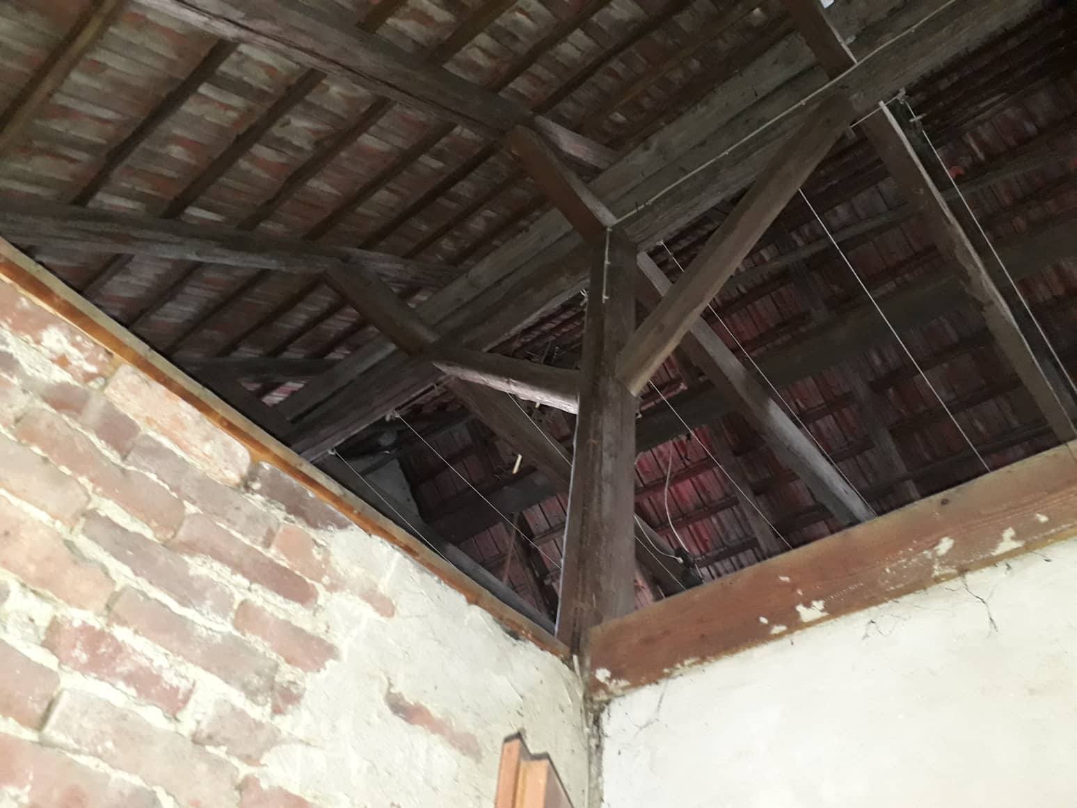

mir wurde gesagt, eine Klinkerfassade ist dort nicht wirklich möglich. Falls ich die Fassade auffrischen lassen würde, sollte ich diese wahrscheinlich auch gleich mit Dämmung versehen ? Welche Möglichkeiten gibt es dort ?
beim Dach:
sollte man es von innen dämmen ? wenn ja, was würde ausreichen ?
Foto:
