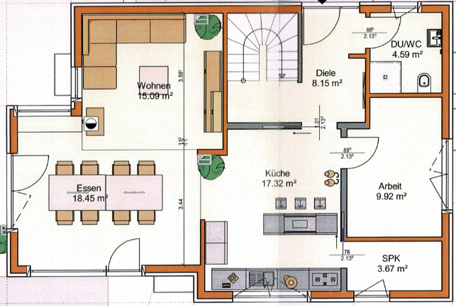

wir sind in der finalen Planung unseres EFHs mit Keller.
Durch die Neuerungen der KFW-Förderung ab 24.01.2020 bietet es sich an, dass wir im Keller eine Einliegerwohnung unterbringen. Für die Planung im Keller ist das kein Problem, allerdings stellt sich die Frage nach dem Zugang.
Aktuell ist der Zugang in den Keller über die Kellertreppe im Flur geplant. Hier befindet man sich aber schon mehr oder weniger innerhalb der Hauptwohnung.
Gibt es hier eine Einschränkung für die Definition einer Einliegerwohnung und KFW-Förderung?
Oder reicht es aus, wenn die Einliegerwohnung im Keller durch eine eigene Tür begehbar ist - egal wie man zu dieser Tür gelangt?
Ich habe bei der KFW angerufen, aber auf jegliche meiner Fragen hieß es: "Das müssen Sie ihren Energieberater fragen".
Der Energieberater ist noch im Urlaub, und ich möchte die Zeit währenddessen aber schon sinnvoll für weitere Planungen nutzen.
Mein Finanzierer sieht da kein Problem mit unserem Grundriss.
Da ich im Netz auch verschiedene und teils widersprüchliche Aussagen lese, erhoffe ich mir über diesen Post Klarheit.
Im Anhang unser EG. Treppe rechts führt hinab zum Keller.
Weiß es hier jemand genauer?
Vielen Dank!
Zweidimensionaler Grundriss eines Hauses mit Wohnzimmer, Kueche, Essbereich und Diele.
Dann antworte mal ehrlich, an wen du so eine Einliegerwohnung vermieten würdest, der durch deinen Wohnteil seine gemietete Wohnung betreten muss. Die Leute, die bei der KFW-Bank arbeiten, sind auch nicht blöd.

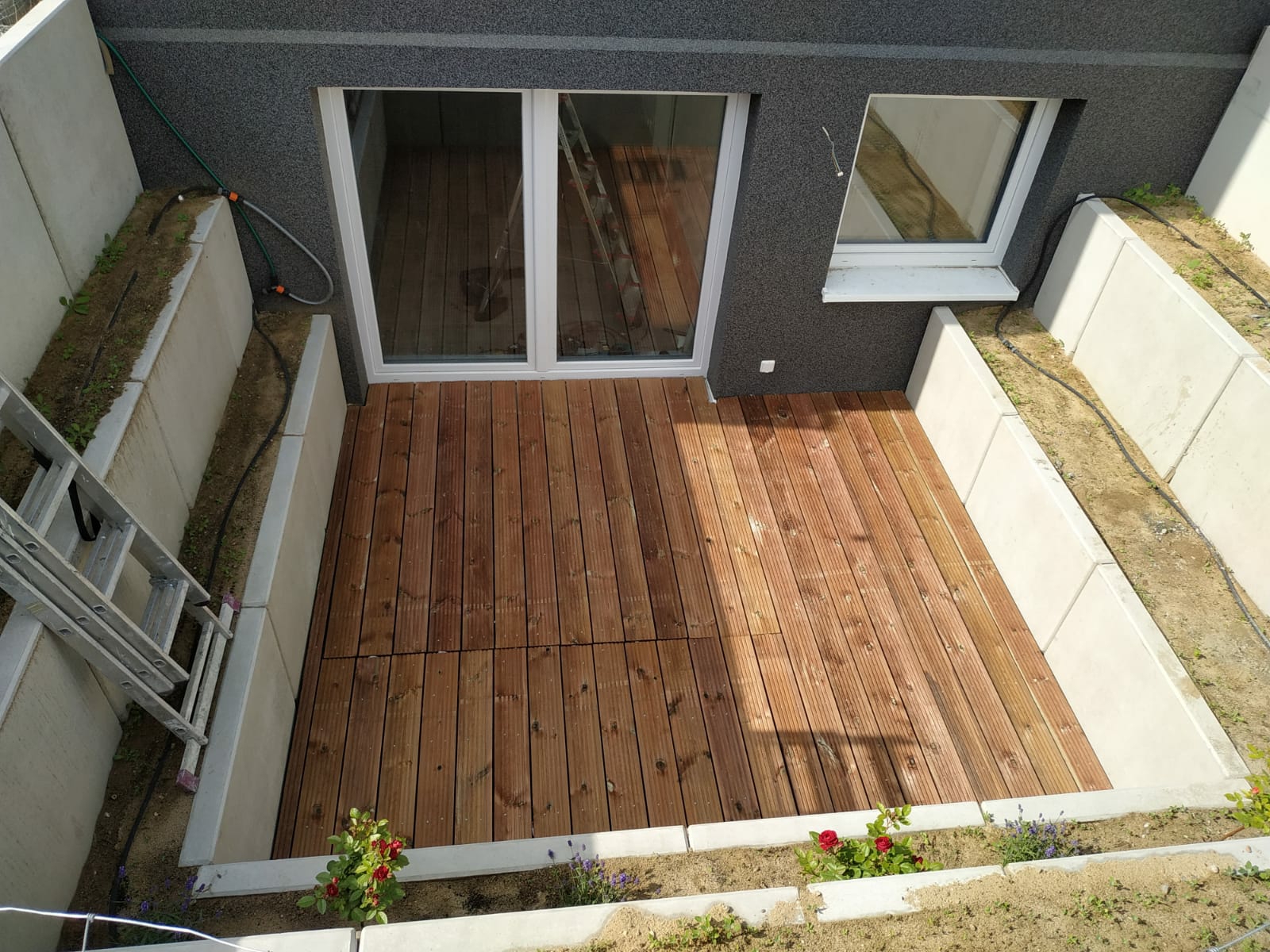

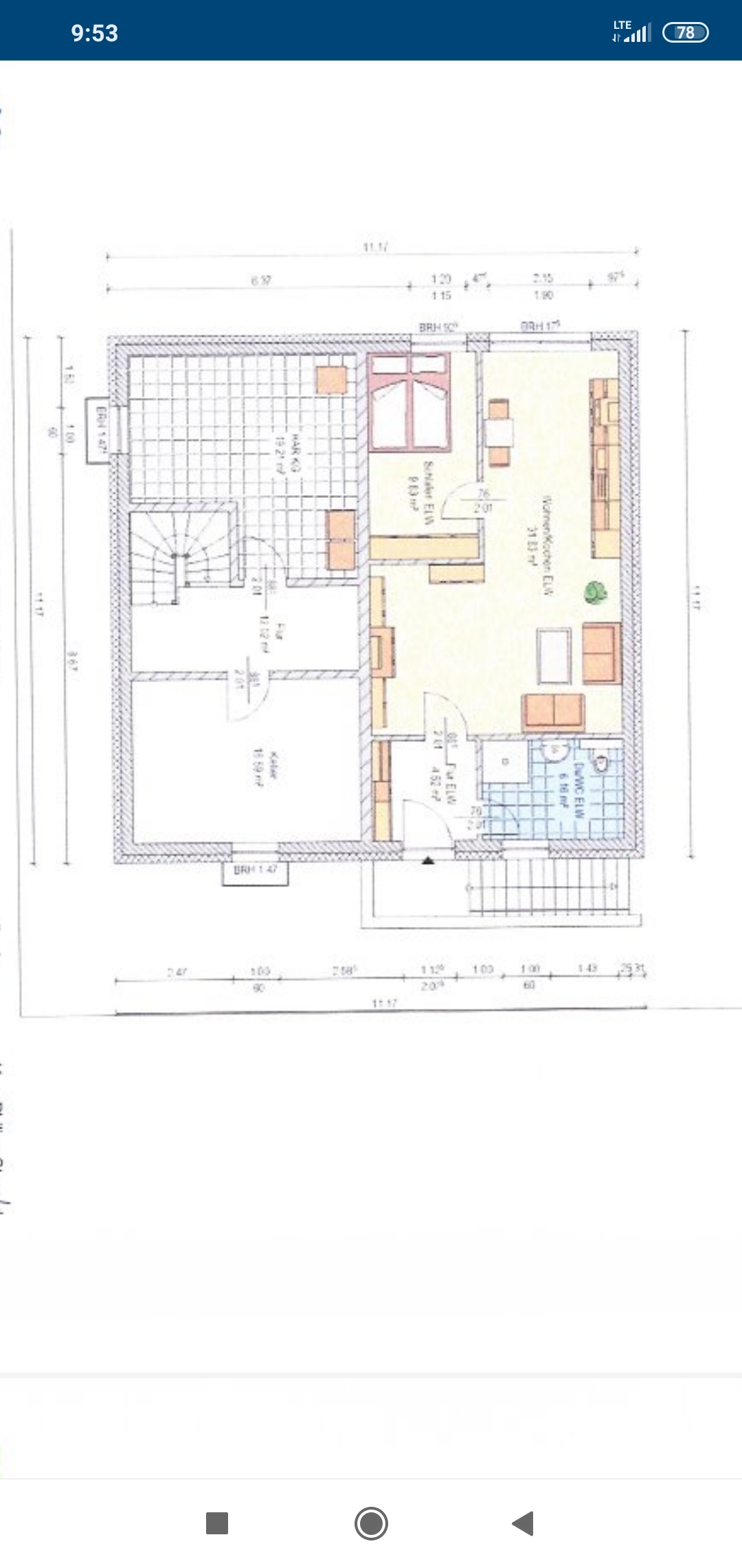

bei fragen bzgl Grundriss und Tageslicht kann ich auch mal nen Bild posten.
F
fragg

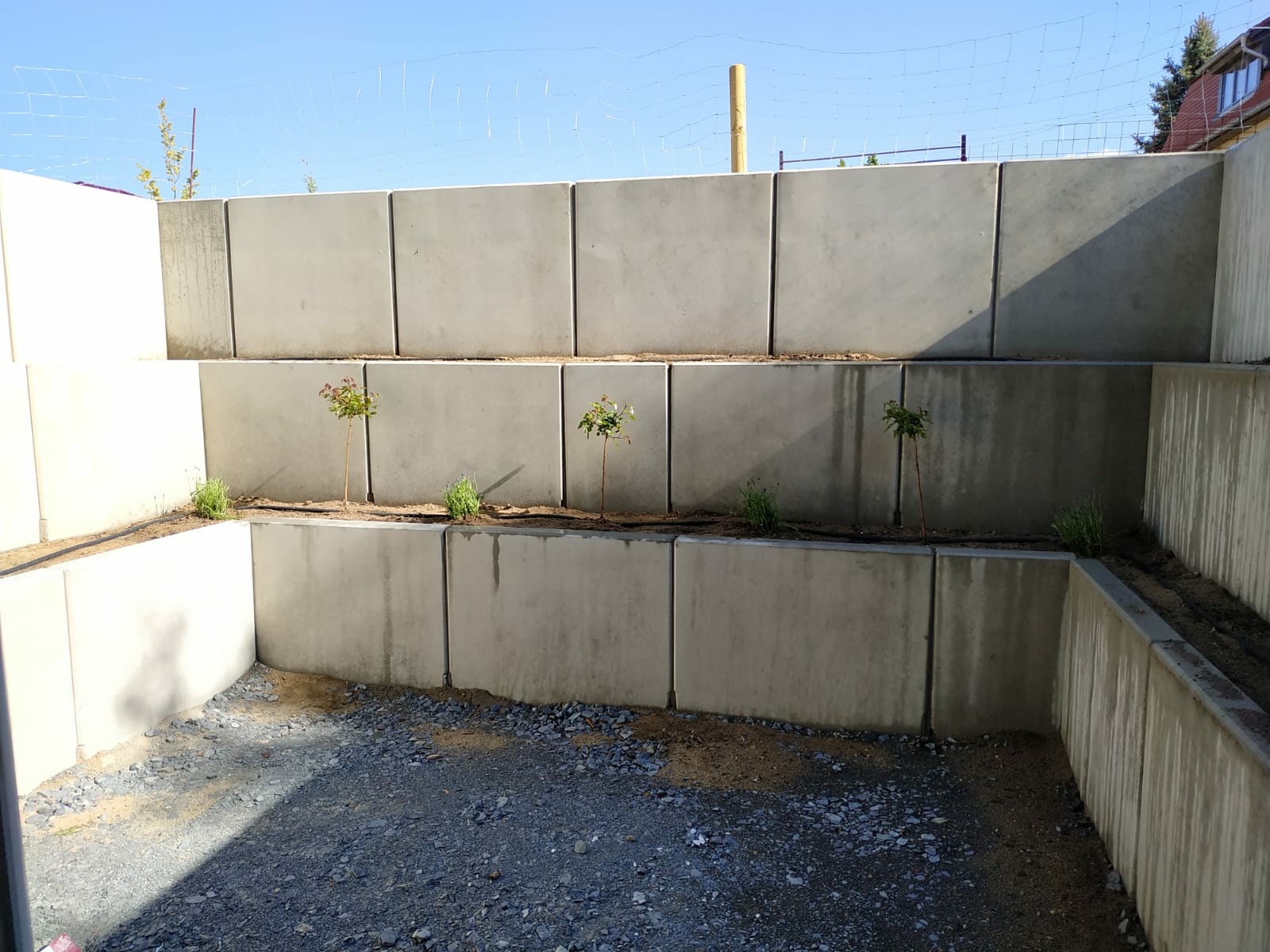

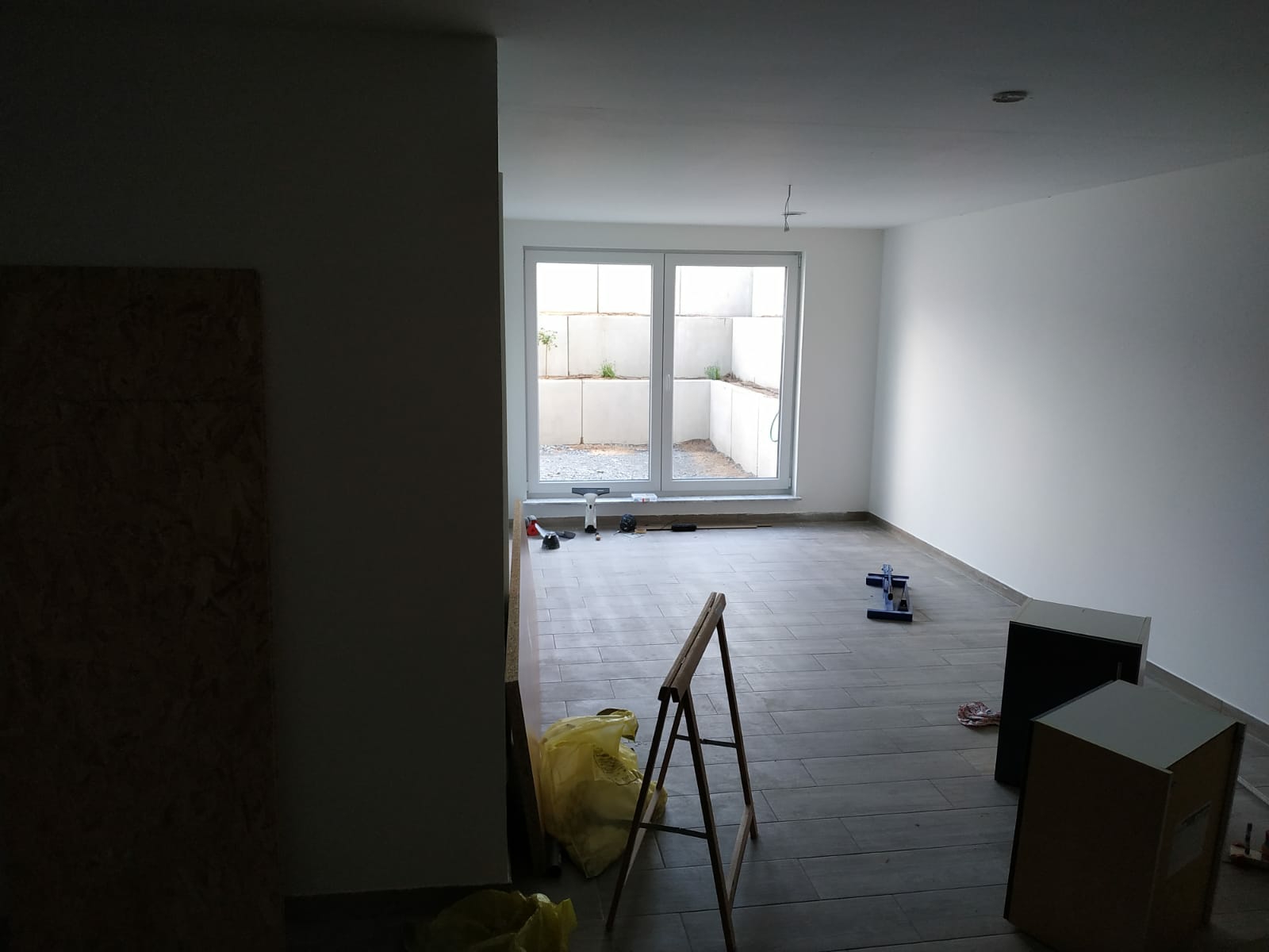

das ist eine kleine 10m² Südterrasse für den Mieter, da hatte der dieses Jahr Tomaten und Kräuter angepflanzt, gegossen hab ich das via perlschlauch. das rechte Fenster ist das Schlafzimmer, das linke eine risen Türe zum WZ. die Küche ist hinten in der dunklen ecke, das Bad hat Tageslicht zur Treppe der Einliegerwohnung.
im Grundriss links ist unser Keller, mein Zimmer, Hauswirtschaftsraum, Flur. Da nur Lichtschächte. reicht.
