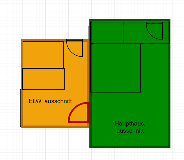

ha, wir sind grad auch an einer ähnlichen frage.. Finde ich ja irgendwie verrückt, dass man zu den ELWs nichts wirklich findet... Wir versuchen grad rauszufinden, ob bei einer Einliegerwohnung eine richtige abschließbare Wohnungstür in den Flur eines Haupthauses zeigen darf, also die rote Tür, wenn sie sonst auch einen einen eigene Eingang hat. Kann doch nicht sein, dass sowas nirgends beschrieben ist, wir sind . Wir haben viele Varianten gesehen, wo ma einen Durchgang durch einen technikraum oder einen Windfang hatte - ich frag mich wo da der Unterschied ist.
Zwei verbundene Hausgrundrisse: orange ELW links, grünes Hauptshaus rechts.
