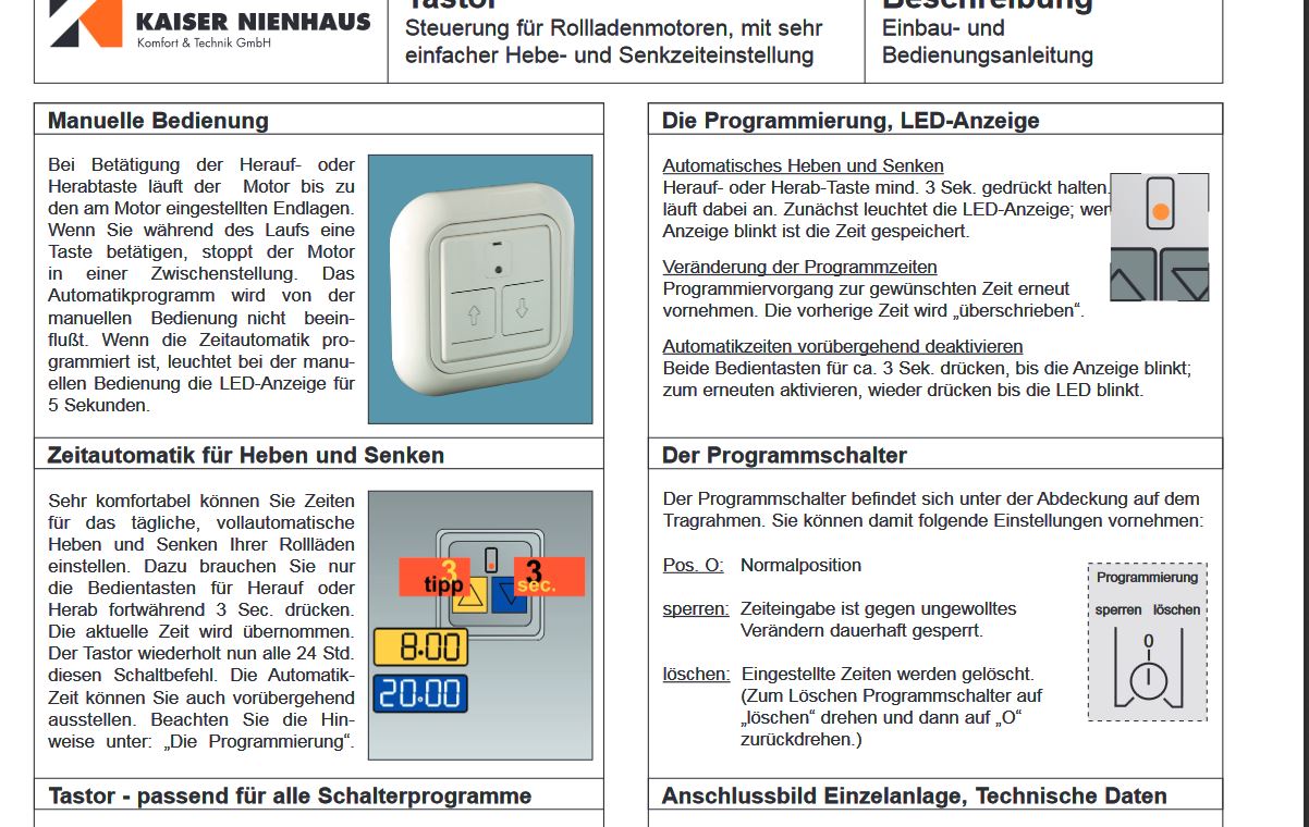

Wir haben im ganzen Haus elektrische Rollläden. Die Schalter hierfür sind von der Fa. Kaiser Nienhaus. An jedem Fenster haben wir den Tastor Comodo und im Flur als zentrale Steuerung den Tastor Konsum (ohne zusätzliche Sensoren).
Nun hatten wir nach gut 4 Jahren das Problem, dass die Rollläden an den großen Fenstern im Erdgeschoss (Kunststoff) nacheinander "ausgefallen" sind. Dabei sind die geschlossen geblieben und ließen sich nicht mehr hochfahren. Da sich der Installateur nicht gemeldet hatte, musste ich auf einen anderen aus der Umgebung ausweichen. Dieser machte mir glaubhaft klar, dass Kunststoff bei der Fenstergröße keine gute Idee war und empfahl mir bei den großen Fenstern diese gegen eine Aluminium Variante zu tauschen. Das haben wir auch machen lassen.
Nun - wenige Tage nach dem Austausch fuhren manche Rollläden automatisch herunter. Meistens 1 bzw. 2 auf einmal und häufig die Gleichen. Es ist deutlich zu erkennen, dass dies zu 90% bei nassem Wetter passiert - ich vermute somit einen Zusammnhang mit dem Einbau der Aluminium Rollläden. Zu Sicherheit habe ich den zentralen Tastor Konsum gegen einen neuen getauscht - leider ohne Besserung. Der Installateur wehrt sich vehement damit irgendwas zu tun zu haben und verweist auf Elektriker.
Jetzt bevor ich einen Gutachter ins Haus hole - habt Ihr irgendwelche Ideen? Muß es außer den oben erwähnten Schaltern noch irgendwo eine Steuerung im Haus geben? Leider sind der Elektrofachbetrieb, der beim Bau dabei war, nicht mehr am Markt.

ggf. hat jemand von euch ob nu die Bewohner oder der Installateur die Taster auf das tägliche zeitliche Fahren programmiert?
Ein Wassereinbruch usw. und ein Zusammenhang mit den Alupanzern ist eher unwahrscheinlich. Das Wasser müsste ja immer dieselben Kontakte schließen.
Wir haben die Variante 310000 - d.h. ohne der zeitlichen Programmierungsmöglichkeit bei den einzelnen Schaltern. Der Zentralschalter ist im manuellen Modus.

Hmm tja ohne Elektriker vor Ort wirst du nicht drumherum kommen. Der sollte alle Anschlüsse und Geräte prüfen.
