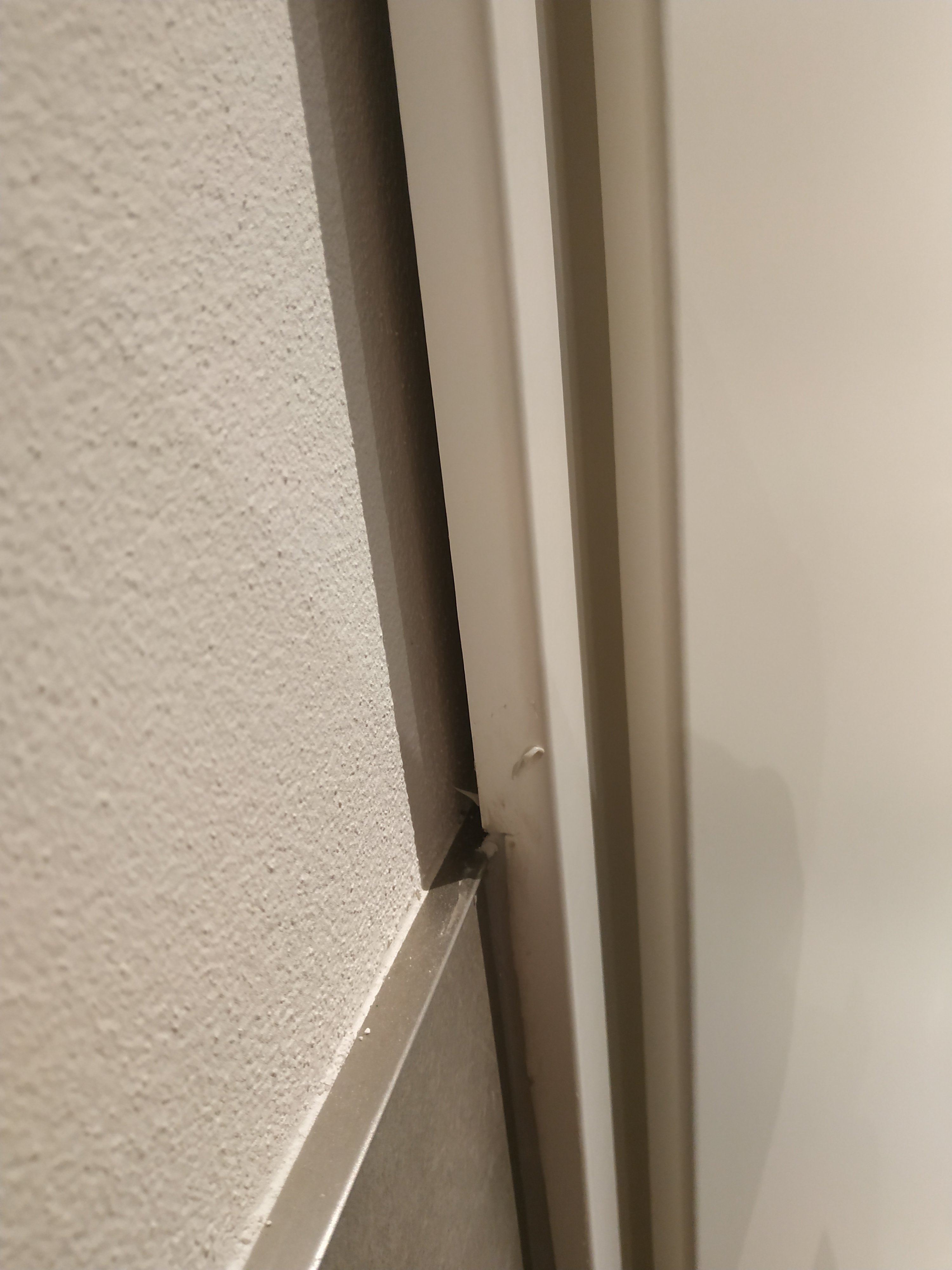

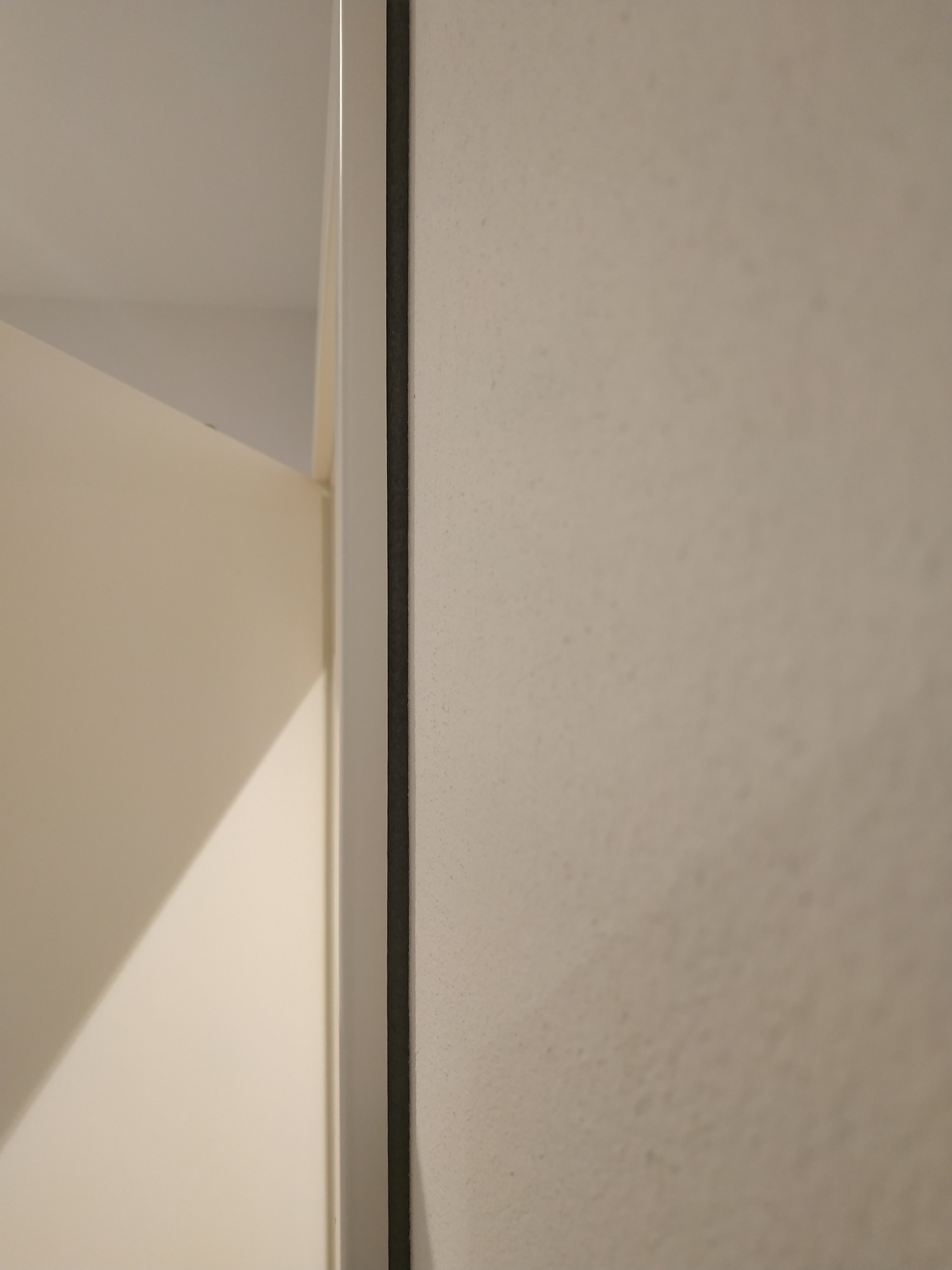

in unserem neuen Haus wurden die Innentüren montiert. Das Aufmaß wurde gemacht, bevor der Fliesenleger da war. Die Wände wurden dann halbhoch gefliest, dadurch hat das Türfutter nicht mehr gepasst, da es zu schmal war. Der Monteur hat dann einen Teil der Türzarge mit dem Hobel bearbeitet, konnte aber wegen der Stabilität nicht weiter gehen.
Wir haben jetzt einen großen Spalt zwischen Türzarge und Wand. Schalltechnisch einen Katastrophe, man könnte auch keine Türe einbauen mit demselben Effekt. Ein Austausch lehnt die Firma ab, der Fehler würde bei uns liegen. Unabhängig der Schuldfrage, werde ich mich selber darum kümmern.
Wie kann ich den Schallschutz verbessern? Fugenfüllprofil einbauen und mit Silikon abziehen (siehe Bilder) Zusätzlich vollflächig mit Bauschaum oder ähnlichem ausschäumen?

Oh das ist sehr ärgerlich, wir haben das genauso bei einer Türe. Habe aber keine Erklärung wie das passieren konnte. Ich würde es mit Schallschutzmatte ausstopfen und dann mit Acryl abspritzen. Danach das Acryl streichen. Dann hast du auch optisch eine gelungene Lösung.

Um was für einen Raum und welchen Schallschutz geht es denn? Wenn ich gefliest höre, denke ich ans Bad. Wen interessiert da so wirklich der Schallschutz? Fühlst Du Dich auf dem Klo gestört wenn ggf. eine Etage tiefer jemand laut ruft?
Beim Bad würde ich einfach mit Acryl arbeiten und das war es dann.

Ja es ist das Hauptbad, habe ich vergessen zu erwähnen.
Es geht nicht um den Schall der ins Bad rein kommt, sondern welcher raus geht. Zur Zeit stehen zb die Türen von Schlafzimmer und Kinderzimmer nachts offen wegen unserem Kind. Wenn ich am Morgen als erster Dusche ist es entsprechend im Schlafzimmer zu hören. Auch Musik hören wird später ein Thema sein.

Alternativ: Fliesen runter und kürzen. Türzarge wieder ran an die Wand.
Schallminderung dadurch wird m.E. eher gering sein.
Was ist z.B. mit einem (bestehenden?) Lüftungsschlitz unter der Tür (z.B. für Kontrollierte-Wohnraumlüftung?)
