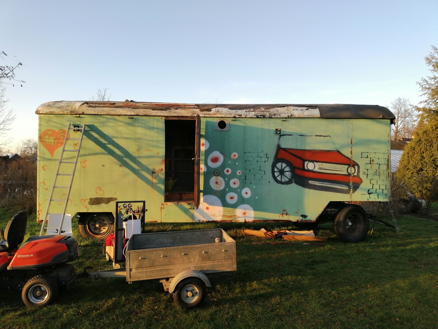

Graffiti-Trailer auf grünem Gartenplatz mit Leiter und Rasenmäher im Freien
Leerer Innenraum eines alten verrosteten Anhängers mit Holzbalken, Fenster und Werkzeugen.
Zu den Bildern: Bin gerade dabei durchgerostete Bleche zu erneuern und das Dach von der Dachpappe zu befreien (btw irgendwelche Tipps wie das besser geht als mit roher Gewalt?). Danach wird auf das Blechdach dann eine Epdm Dachfolie geklebt.
Leider ist in der Vergangenheit mal Wasser in den Wagen eingedrungen daher sind einige der Latten (alles Eiche, mh ) ziemlich verfault und werden ausgetauscht.
